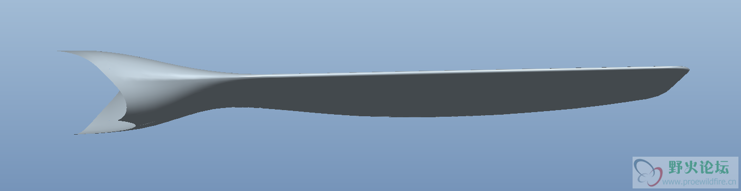

[求助] 请教这种曲面建模思路

我们的风扇扇叶都是只做效果图用一下,实际开模都是想到深圳那边找人搞的,实话!做不好, 切角很关键,曾经有个项目是和清华大学的一个博导合作搞的风扇灯带空气净化的, 也是风扇扇叶达不到博导的要求,最后他们自己设计的一套扇叶,经过风洞模拟和流体力学分析过的,扇叶很小,风很大。做这种产品的思路我一般是按比例把扇叶想整体缩小放大保留扇叶转折角度(就是保留流体力学的设计),然后在切除扇叶外面的刀片,自己上去。反光杯也是一般跟模具厂说这个角度不合适,根据他们的现有合适角度的搞的。

随便搞了下

这种东西,如果是练手,思路对了就行; 如果是用于生产, 还是得抄数啊,这样才能保证精度。

厉害,我这边也是效果图为主,但是实际要求没有你们这么高,你这都太高端了,我这边只是小公司,外形差不多就行了,性能达标就行,所以外形很看重,因为也是走电商的

如果不改的话,我也是想抄数就算了,太麻烦了,主要客人还想小修一下

这个……不太像阿,你看一下我昨晚做的这个吧,就是加厚不了,其实外形挺像的,只能上STP档了,有容量限制上不了prt档

抄数画一下不就行了

在你stp微调了一下
