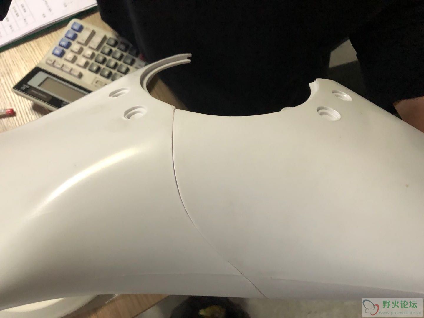

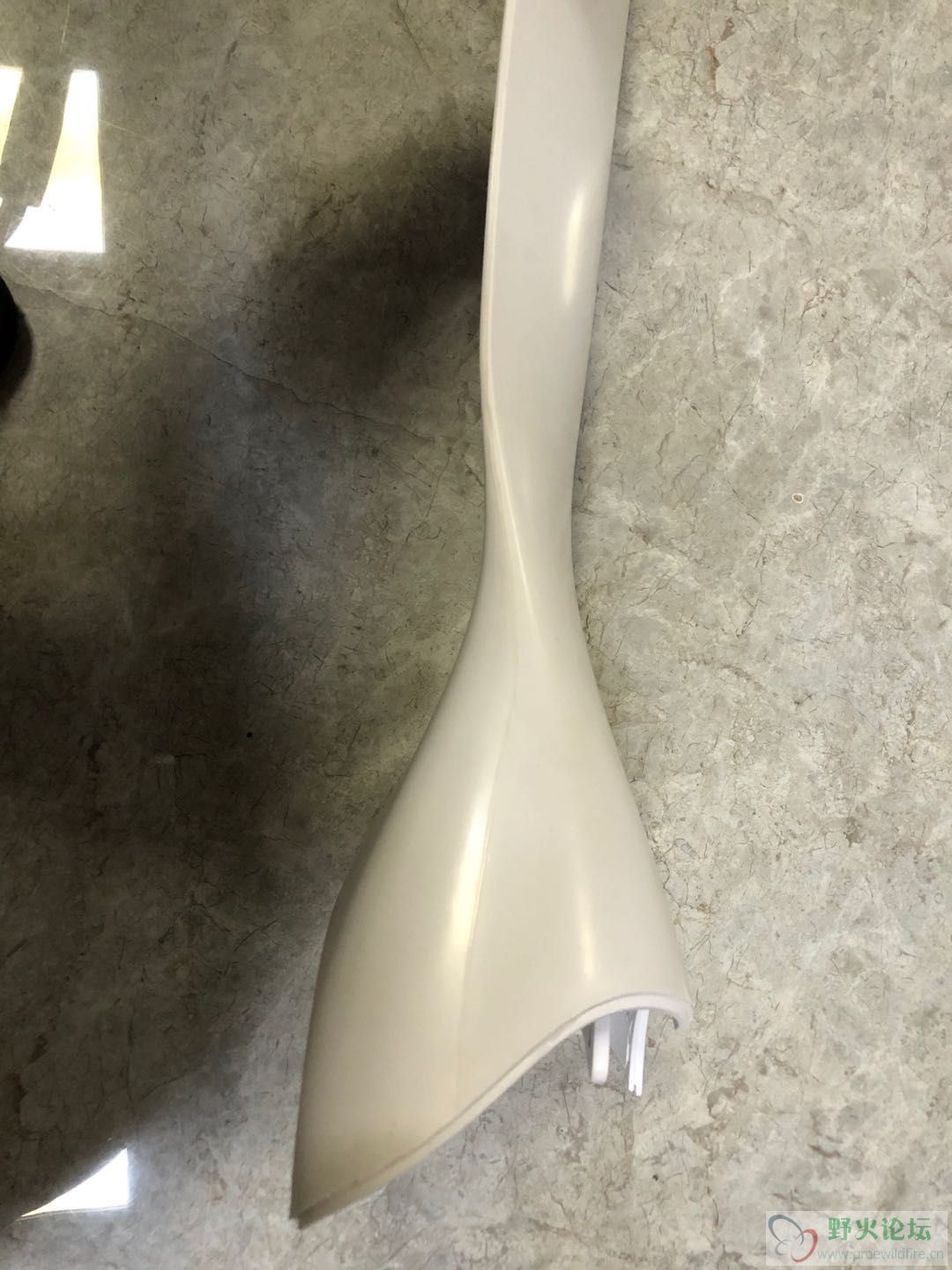

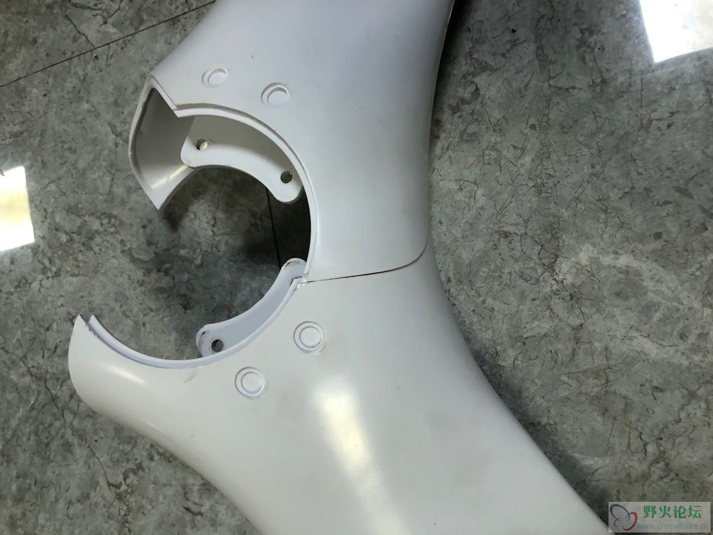

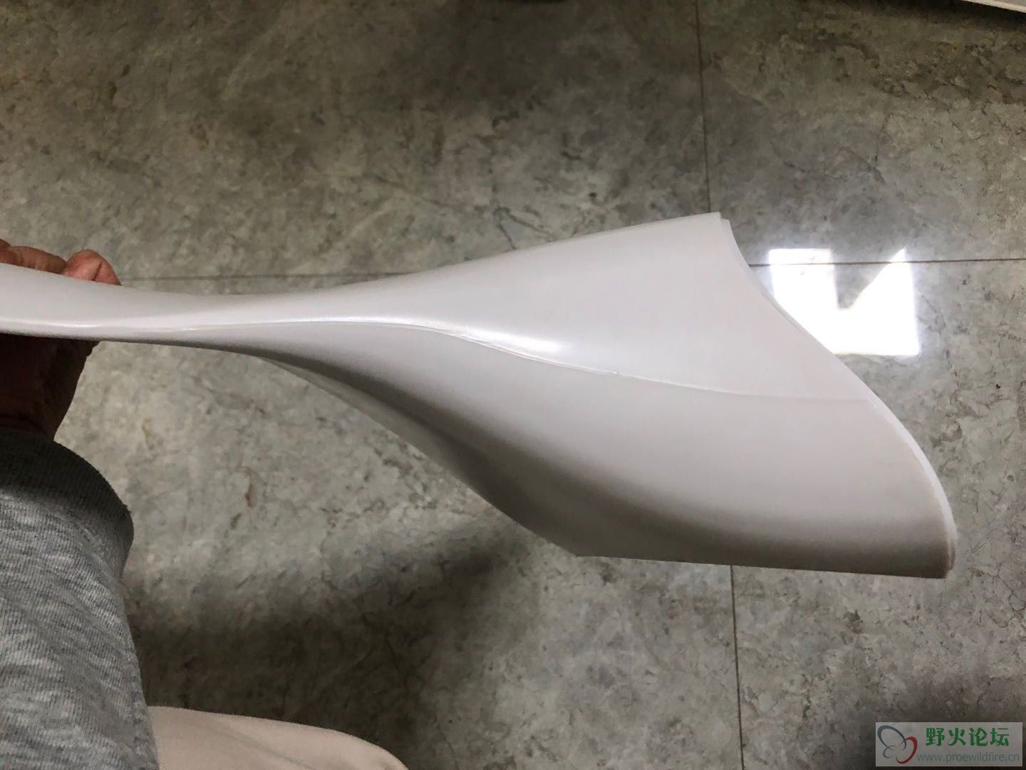

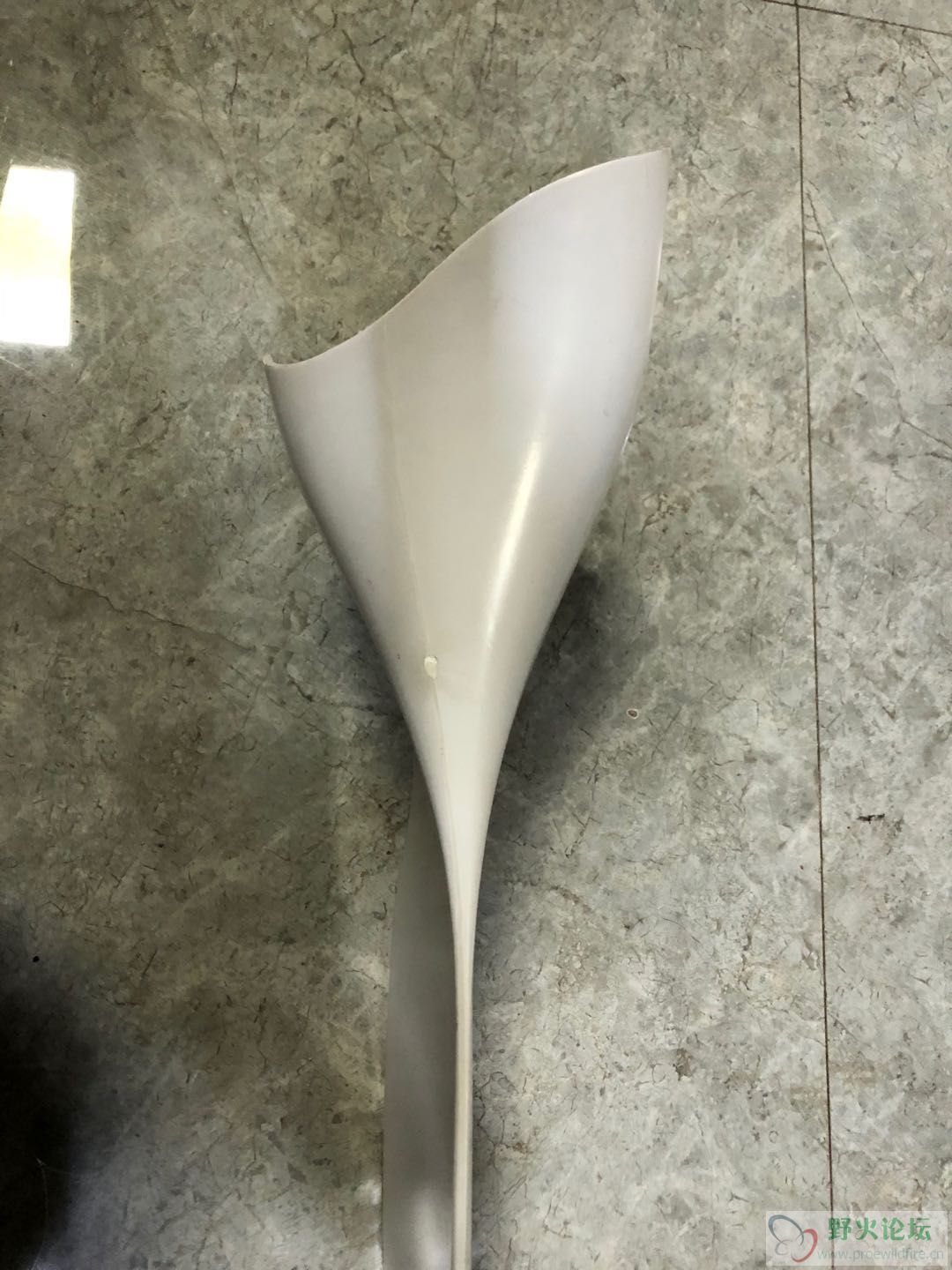

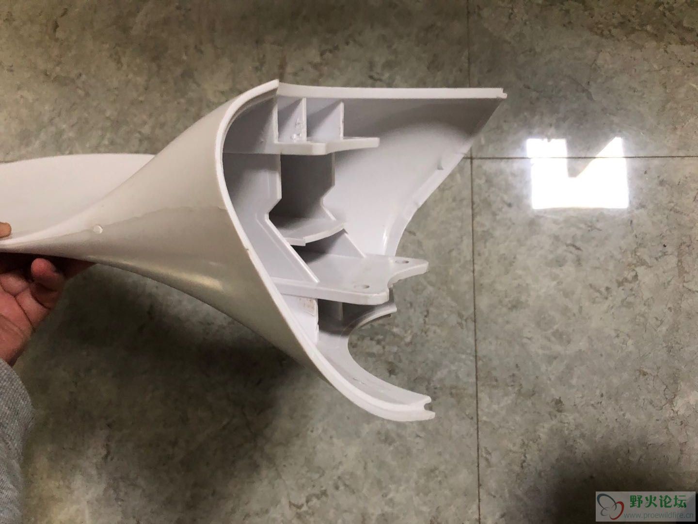

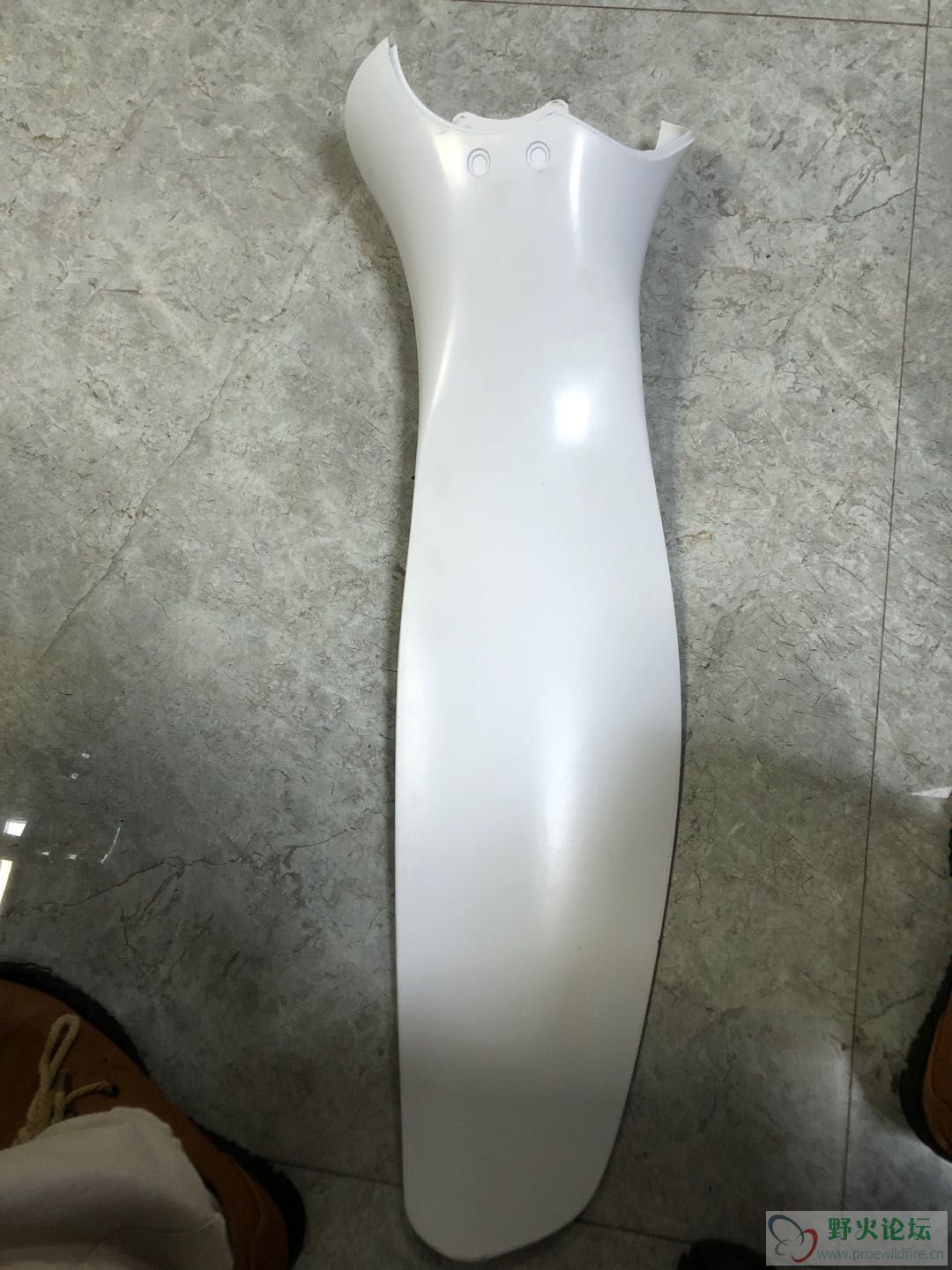

如图,有大佬知道这个曲面是怎么做的吗?实在太难了(已附3D档PROE6.0的)

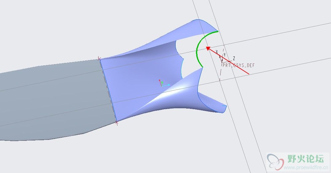

感觉是这根线不好。
另外,薄边倒圆角也导致取边线出了问题,不清楚是不是因为精度差异。
纯建模思路,不考虑空气动力啥的话,第一反应是直面扭转了10度左右做的。
考虑流体力学的部分就不清楚了,乍一看像风扇页,再看又可能是螺旋桨,所以这部分就不敢胡说了

你好,的确是风扇叶片来的,薄边倒周角是实在想不到更好的方法才这样做的,第一次画这样的图形,完全没思路,大佬可以提供prt挡学习一下吗?

抄不了,客户不是要原版,PRT档也是改了的,高度不一样,要不我也不用这么愁了,这种曲面尺寸太难捉了,基本靠个感觉

中间交换部分是分件的,就是造型里面曲面好多过渡不能设相切,而且抽壳加厚都失败
472

发表于 2020-11-4 09:18 | 显示全部楼层
nukqxkj 发表于 2020-11-3 18:43
你好,的确是风扇叶片来的,薄边倒周角是实在想不到更好的方法才这样做的,第一次画这样的图形,完全没思 ...

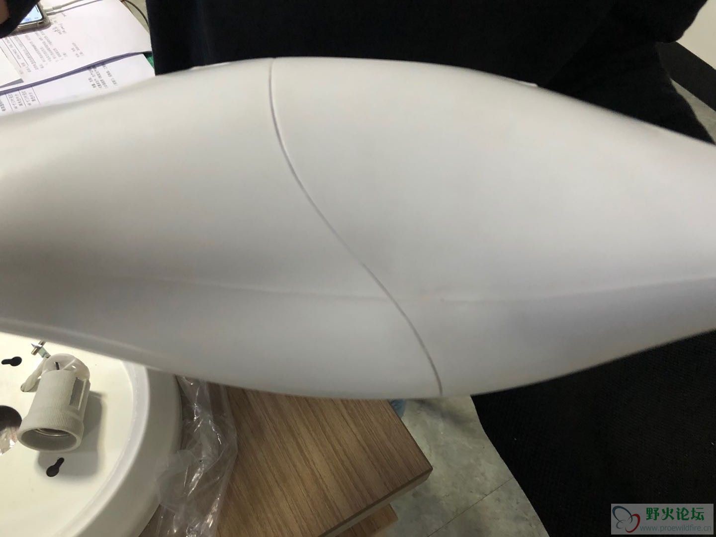

这是你自己的PRT图档,就箭头的那条线我改掉了,不做成相切而已,只做了一一个面,另一个面就由于圆角的边线问题,相切失败。从你两片叶面拼合来看,确实需要top_down去拆件做,因为两片页面是顺滑连接的。
看了记录说是客户要求的变形。怎么回事,反正按你文件上的线条构面就行了吗?还是什么别的要求?可以加我这个QQ:1569214270,要求说来,我看看
风扇叶和筒灯射灯的灯杯一样,看着画出来是这么回事,往往导风角不一定就是好的,做出来可能风向不是需要的,灯杯也一样,看着像了,实际聚光角度可能差异很远。

同行阿,的确是这样,实际出风效果是很难确定的,我们这边开始也就是仿个轮廓出来拿去3D打印后试一下风速转速,不行就在这个基础上再修改,现在好像也没有发现哪个软件能分析出来实际效果的,也可能是我入行不是很久的问题吧
