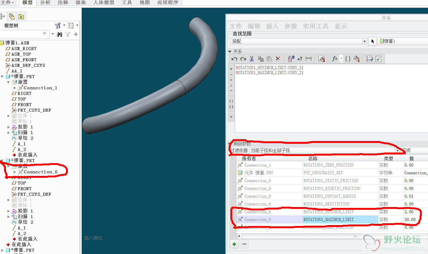

[求助] 请问组件中,如何用关系式控制销的两个旋转角度?

脑细胞 发表于 2020-11-3 22:18
请问如何得知那些尺寸(参数)的名称?比方说,那两个旋转角度,在输入旋转角度时,又无法选择参数作为旋 ...
注意选择当前子集那个下拉菜单 ,里面都有所有的参数,我也是不小心发现的.你看关键字,什么MAX  MIN  可以得知哪些字段控制.点右键插入到关系式就可以使用.

 楼主| 发表于 2020-11-5 20:49 | 显示全部楼层
wcs8848 发表于 2020-11-5 15:44
注意选择当前子集那个下拉菜单 ,里面都有所有的参数,我也是不小心发现的.你看关键字,什么MAX  MIN  可以 ...
谢谢,终于找到了
