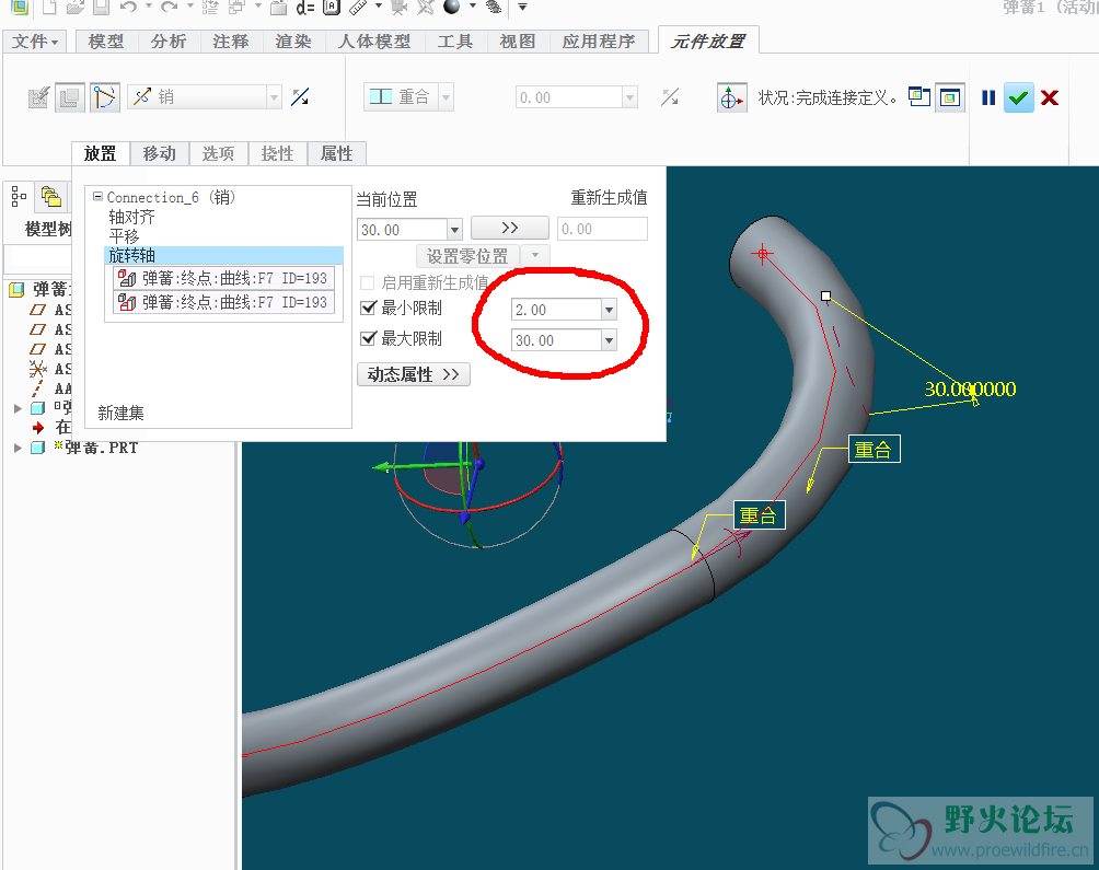

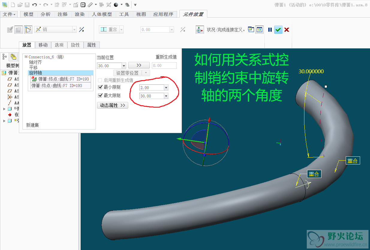

请问组件中,如何用关系式控制销的两个旋转角度?

 楼主| 发表于 2020-11-1 09:07 | 显示全部楼层
萌小江 发表于 2020-10-31 13:33
设定为0,之后再输入最大的角度和最小的角度
在哪里输入?
比如,我要
if a=5
最小角度=8
最大角度=35
endif

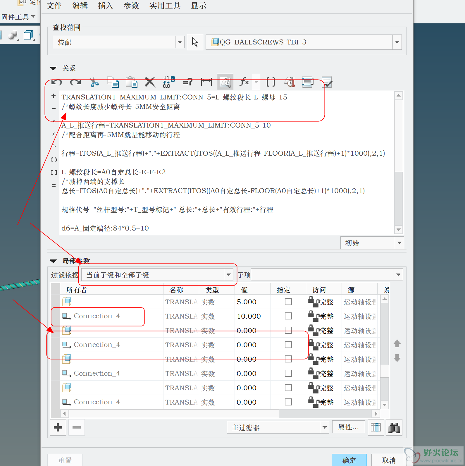

发表于 2020-11-1 10:51 | 显示全部楼层
看框中操作,我都是关系式控制的.

 楼主| 发表于 2020-11-3 22:18 | 显示全部楼层
wcs8848 发表于 2020-11-1 10:51
看框中操作,我都是关系式控制的.
请问如何得知那些尺寸(参数)的名称?比方说,那两个旋转角度,在输入旋转角度时,又无法选择参数作为旋转角度

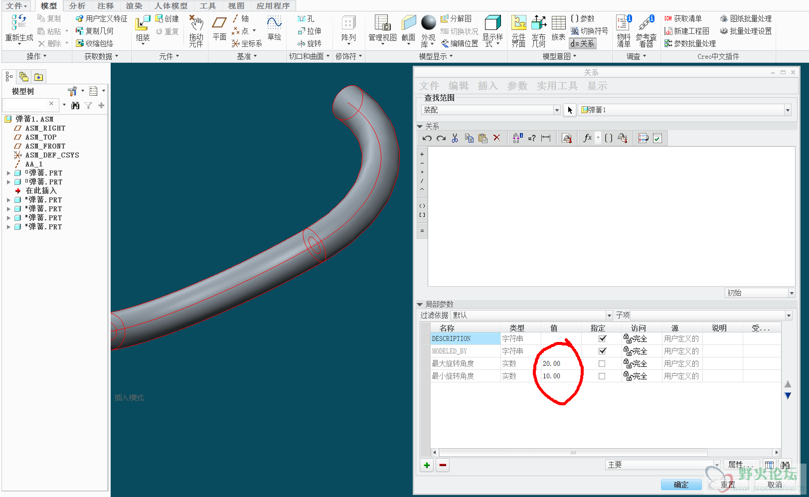

弹簧.rar
134.32 KB, 下载次数: 4
279
361
 楼主| 发表于 2020-11-3 22:20 | 显示全部楼层
萌小江 发表于 2020-11-2 08:46
可以发个图么,不知道我的理解是否符合你的意思
已上传附件,Creo2.0做的,你试试用两个参数代替销的两个旋转角度
