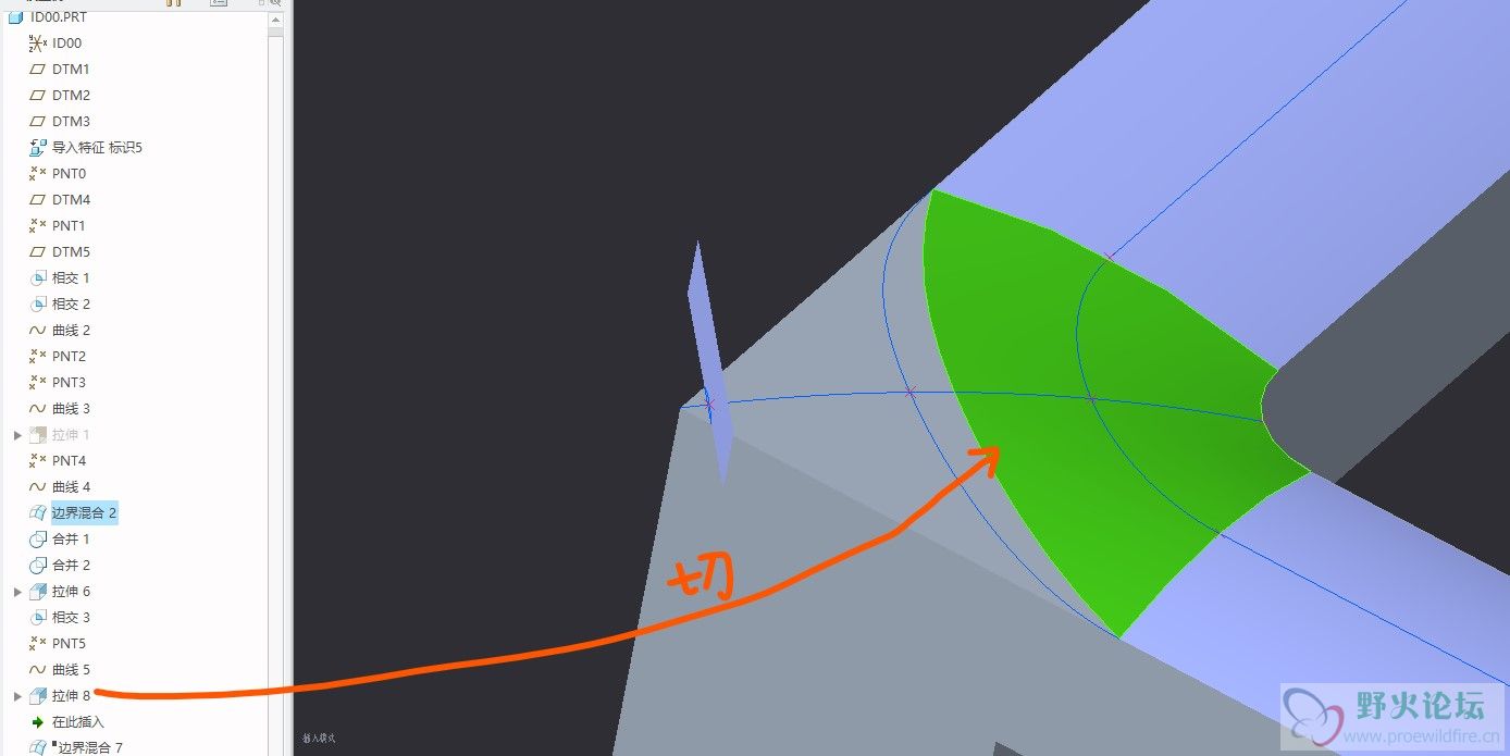

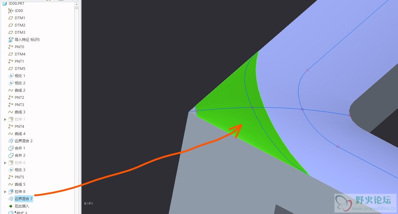

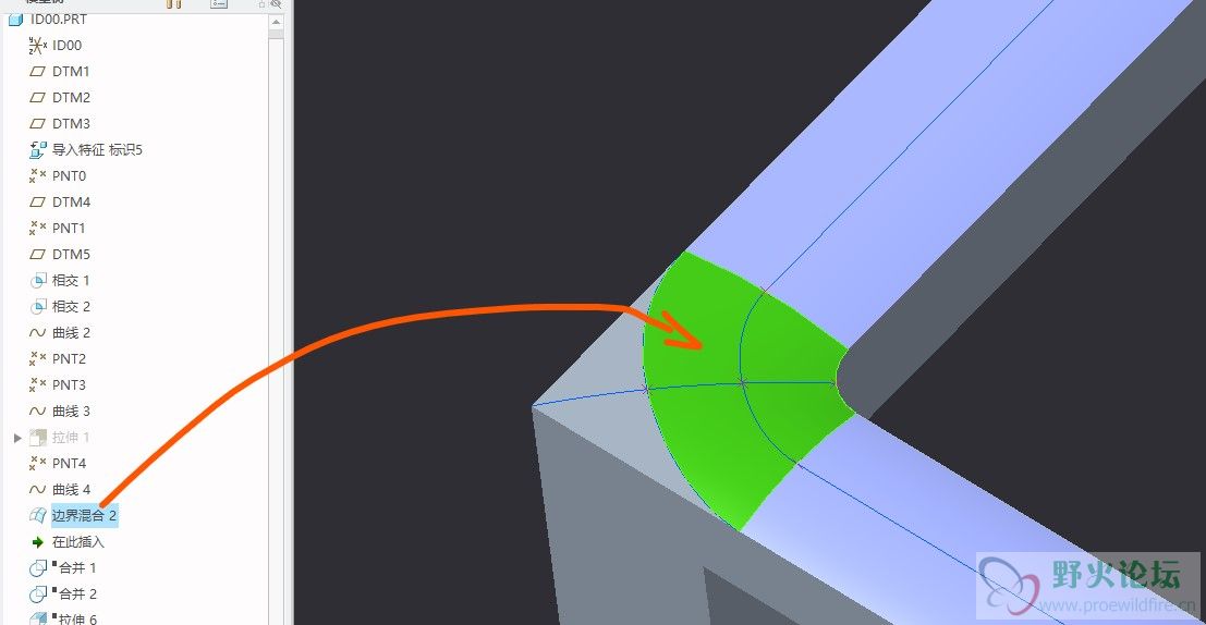

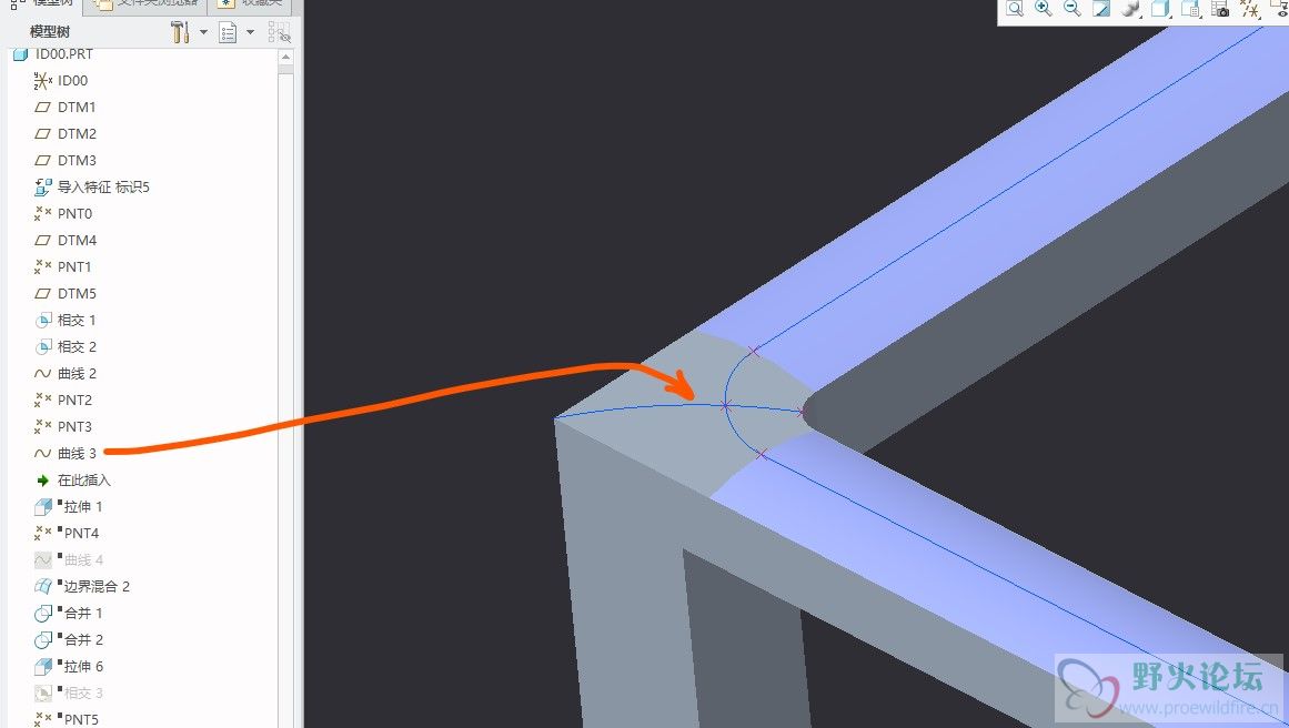

其实就是边界曲面和辅助线
如附图,你看看,再试试吧
越学越觉得自己菜鸟一枚。。。

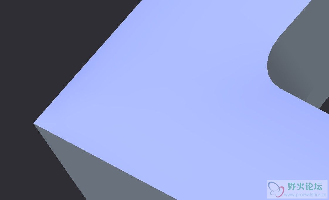

 楼主| 发表于 2020-10-27 14:24 | 显示全部楼层
机械孙 发表于 2020-10-27 12:05
附图中尝试做的更相近,但是效果不好,说明角部位置不太合理,只能舍弃一部分。附件是在你加的辅助线上添 ...
是的,还是直角部分没有凸起,不过谢谢啦大神
 楼主| 发表于 2020-10-27 14:25 | 显示全部楼层
jon1113 发表于 2020-10-27 13:17
其实就是边界曲面和辅助线
如附图,你看看,再试试吧
感谢大神!但是最后尖角那个地方是会收敛吗?我是用样式做的三角面有收敛

发表于 2020-10-27 14:34 | 显示全部楼层
那就再切一刀,切成四边面,再一次边界曲面吧

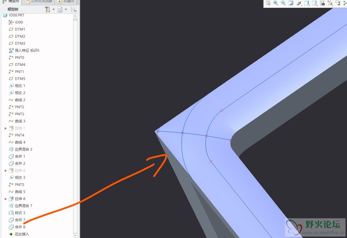

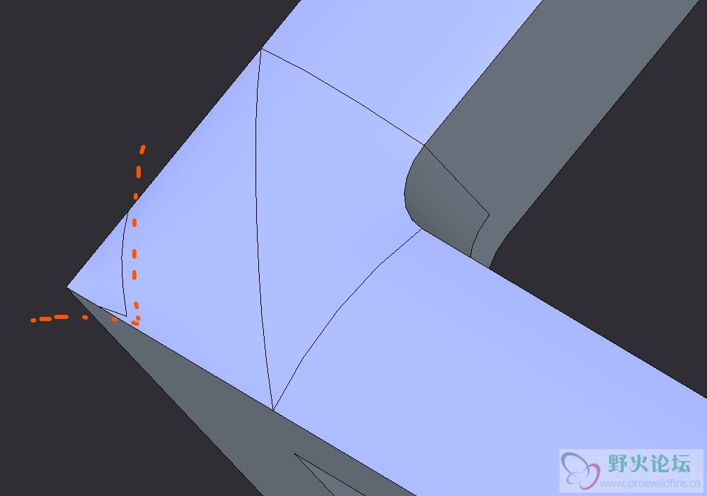

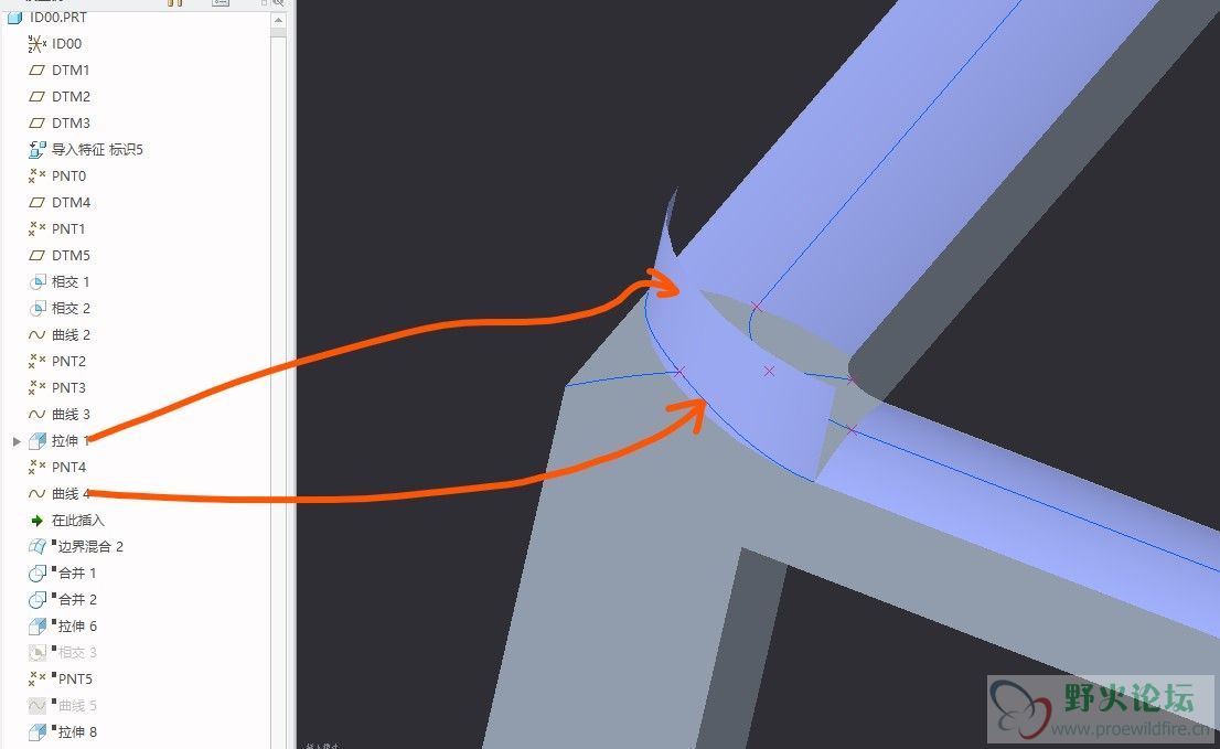

发表于 2020-10-27 18:10 | 显示全部楼层
其实就是边界曲面和辅助线
如附图,你看看,再试试吧
交流下:你这个方法可以省去第一条辅助线啦,边界混合7这一步会产生两个尖角,看看有没有办法优化。谢谢!

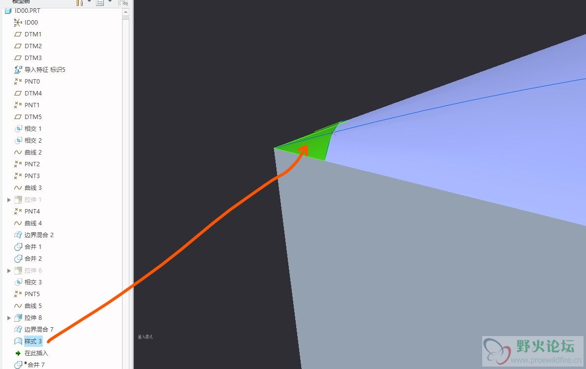

发表于 2020-10-28 09:00 | 显示全部楼层
机械孙 发表于 2020-10-27 18:10
交流下:你这个方法可以省去第一条辅助线啦,边界混合7这一步会产生两个尖角,看看有没有办法优化。谢谢 ...
我理解是,这个点是三根曲线的交点,本身就趋势就是收敛的,我们在做曲面的时候只能无限接近的融合(比如把这个点处剪切很小的面,但是再很小,也是存在的),如何判断收敛呢,这是一个精度的问题,也就是在一定的精度下,我们可以认为它是不收敛的,绝对平滑的曲面不存在的吧
但是我还在尝试别的办法。。。

发表于 2020-10-28 11:31 | 显示全部楼层
jon1113 发表于 2020-10-28 09:00
我理解是,这个点是三根曲线的交点,本身就趋势就是收敛的,我们在做曲面的时候只能无限接近的融合(比如 ...
嗯嗯,这样讲得通

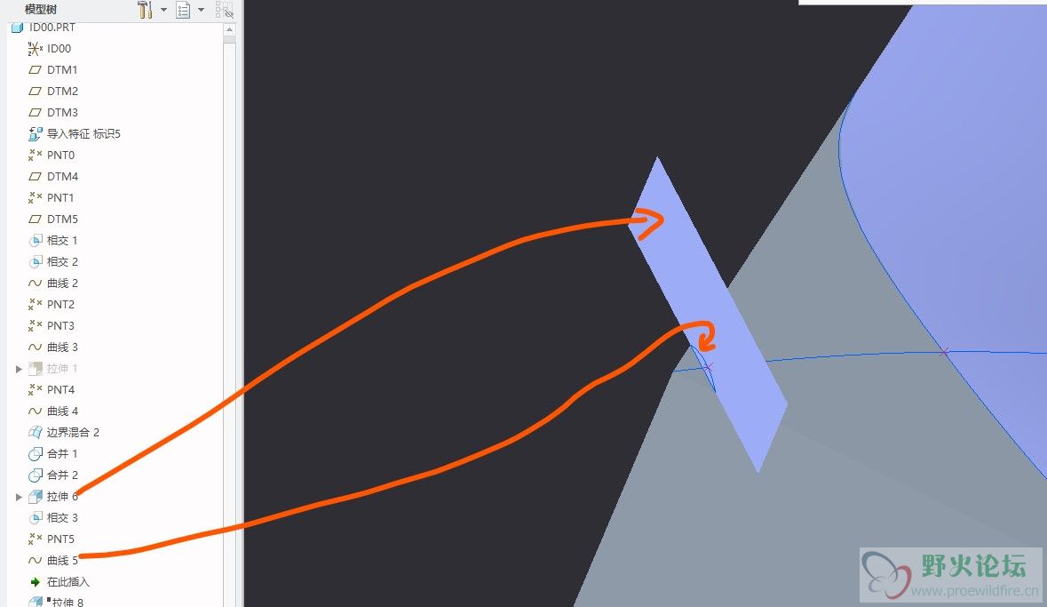

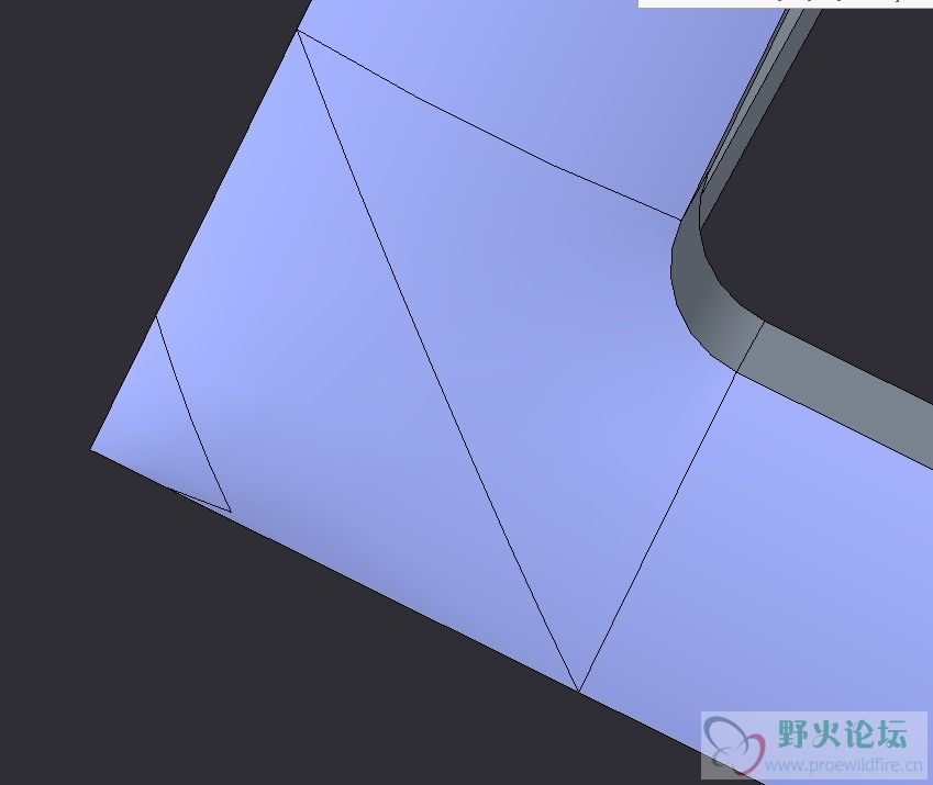

发表于 2020-10-28 16:07 | 显示全部楼层
机械孙 发表于 2020-10-28 11:31
嗯嗯,这样讲得通
我试着重新拆了下面,这样拆,几乎看不到收敛了
你可以试试
