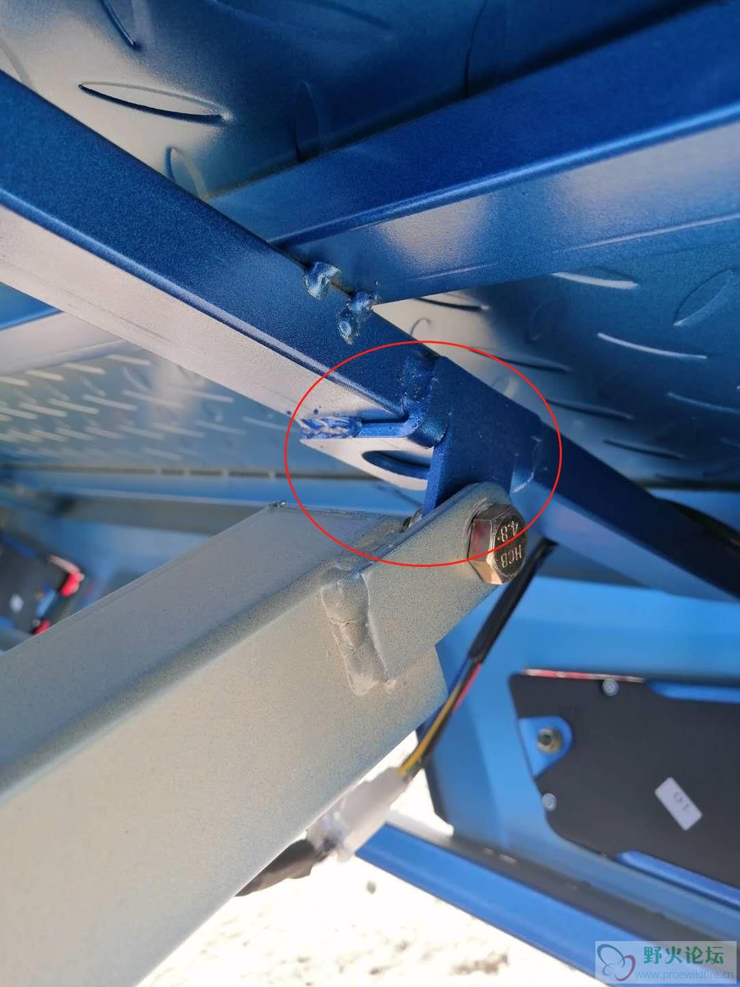

长70,宽40,厚度4;宽度方向折弯20高,这折弯后40×(70-20)的面上还要掏出一个造型。具体见照片红线圈住的零部件。

发表于 2020-10-15 09:38 | 显示全部楼层
creo5.0钣金冲切折弯的几种方法
http://www.proewildfire.cn/thread-168286-1-1.html
(出处: 野火论坛)
好像是这样的啊
越学越觉得自己菜鸟一枚。。。
909
1086
发表于 2020-10-15 10:55 | 显示全部楼层
按照楼上的教程就可以了
467
747
发表于 2020-10-15 11:09 | 显示全部楼层
我做了一个,你看下这样行吗?忽略尺寸,只看方法即可
111.prt.zip
59.76 KB, 下载次数: 21
creo5.0

 楼主| 发表于 2020-10-15 13:27 | 显示全部楼层
非常谢谢你
