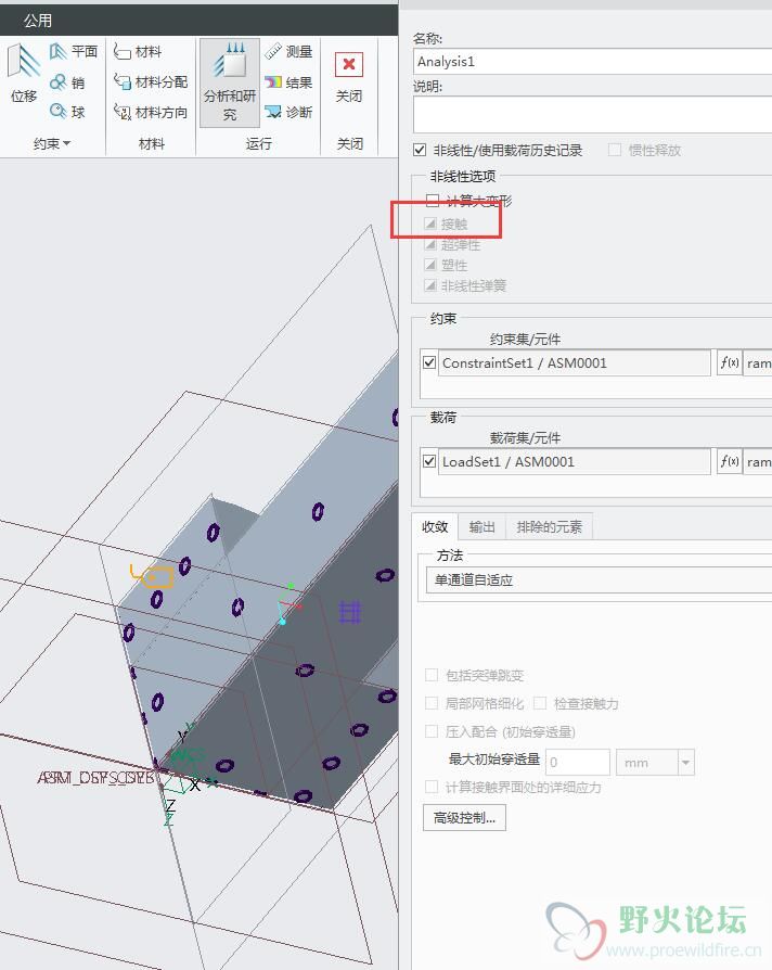

接触这里不能选择是什么问题! creo 7.0

 楼主| 发表于 2020-11-12 15:17 | 显示全部楼层
检查第4步的约束是否正确。
只有前面定义了接触或者有接触约束了,分析时才能勾选此项。

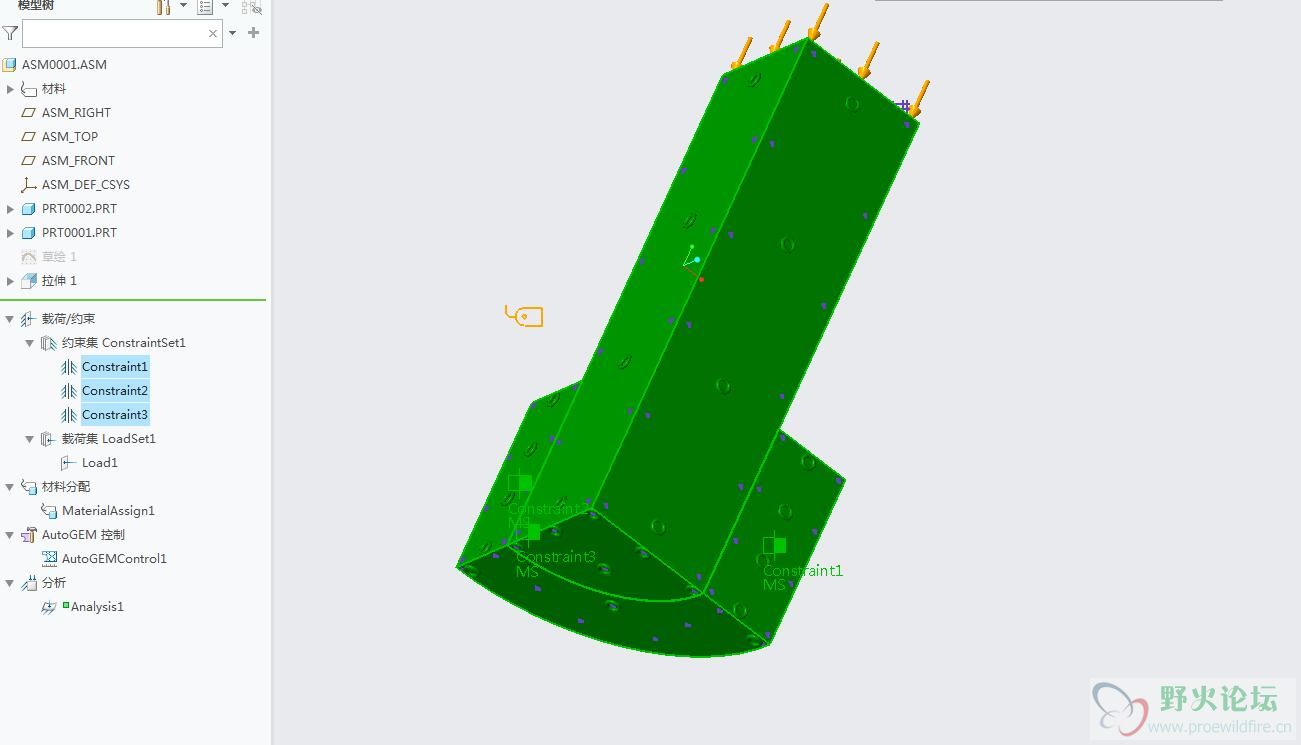

发表于 2020-11-12 18:04 | 显示全部楼层
lcccslg 发表于 2020-11-12 15:17
检查第4步的约束是否正确。
是这三个吧
发表于 2020-11-13 10:54 | 显示全部楼层
不是这个,simulation环境下,“精细模型”菜单,“连接”选项卡,“界面”命令定义接触
