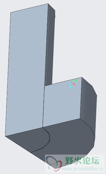

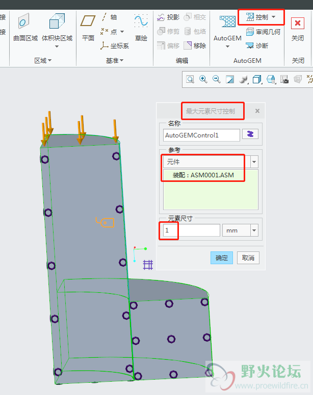

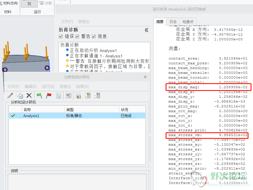

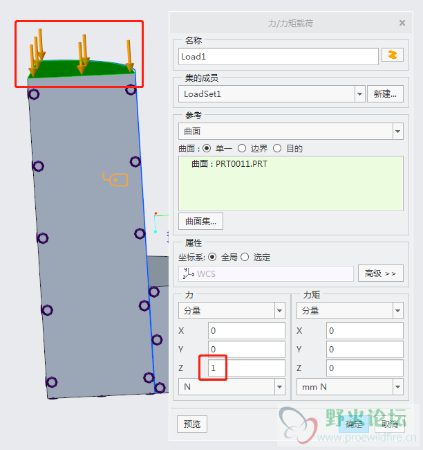

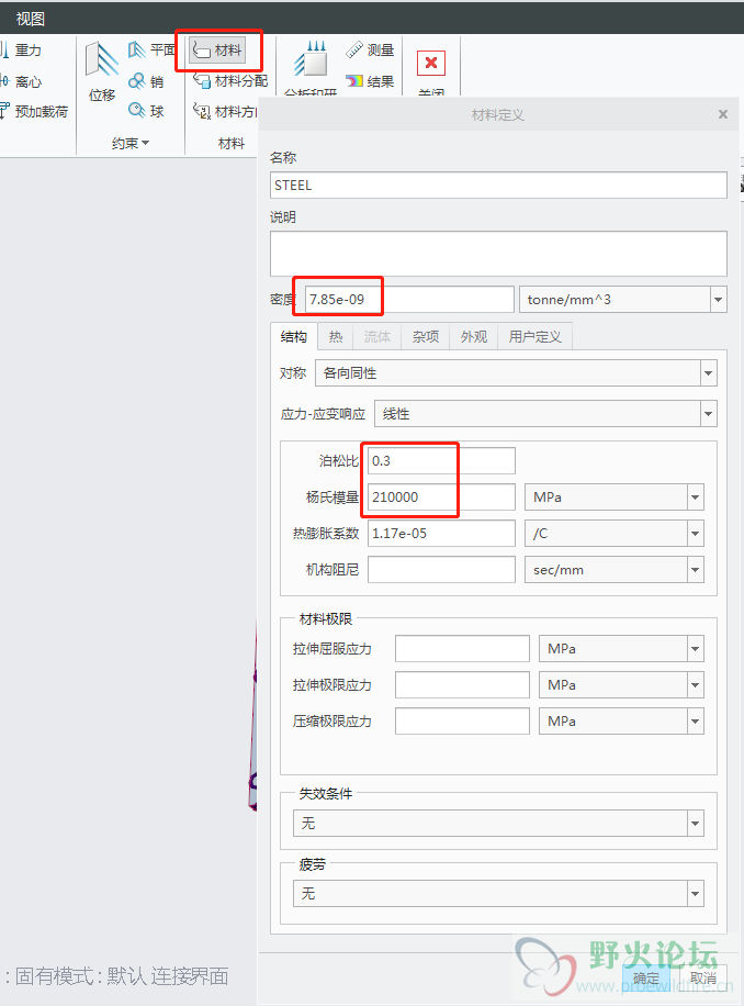

在Creo Simulate中对过盈配合部位位移、应力的分析
步骤如下:

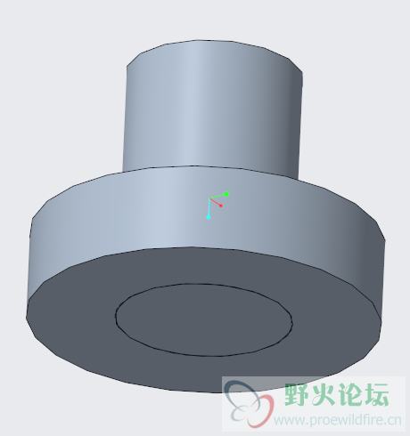

1、新建一个组件,轴外径10.03mm,轴套内孔10mm
2、对称件,分析时只需保留1/4模型

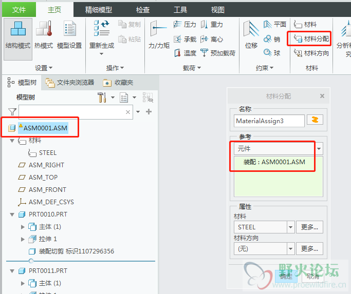

3、进入Simulate分析界面,定义材料属性及分配材料

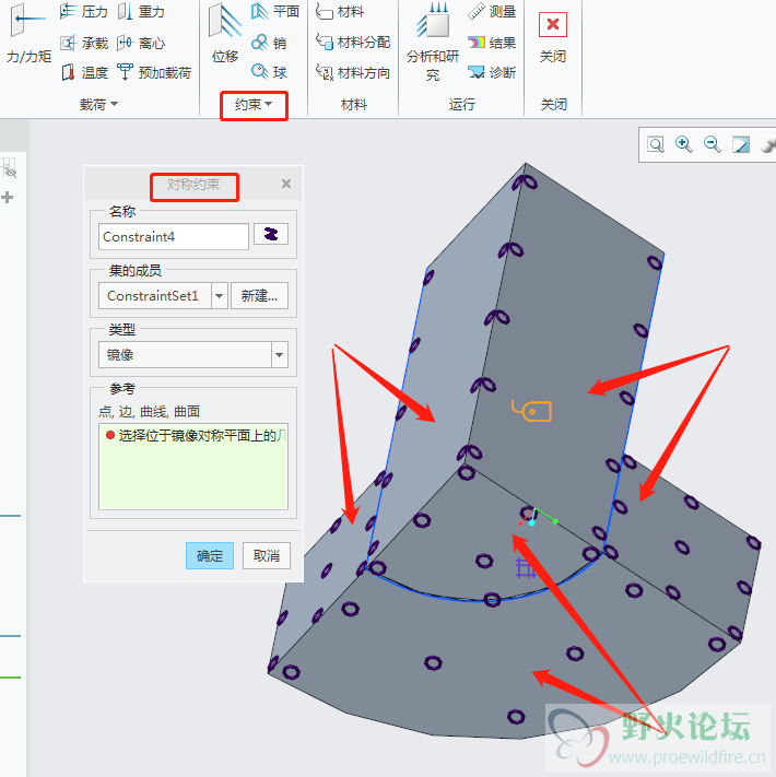

4、定义约束,对称件,只需使用对称约束定义即可。三个面分别定义。
5、定义载荷
6、定义网格

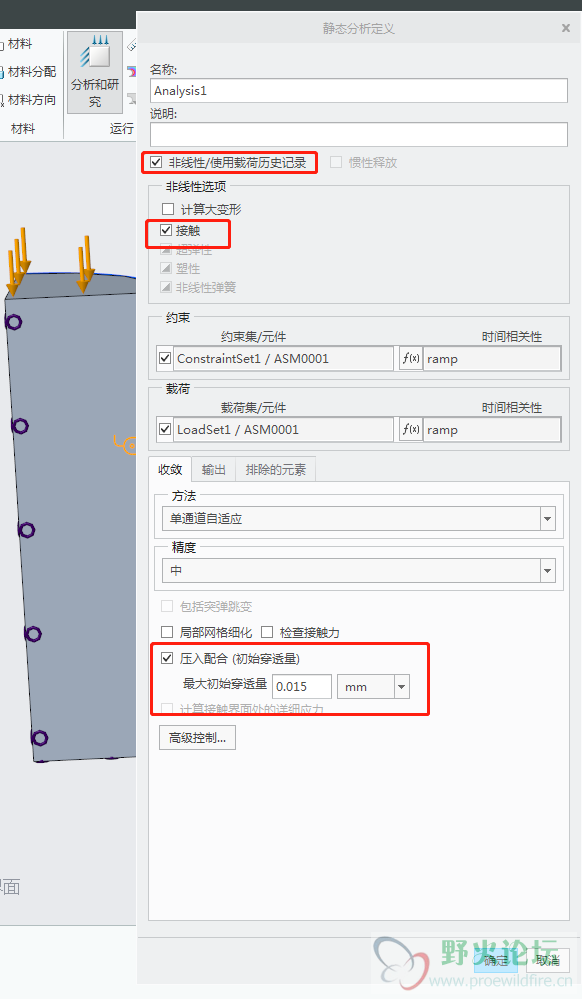

7、定义静态分析
09.png 注意:“最大初始穿

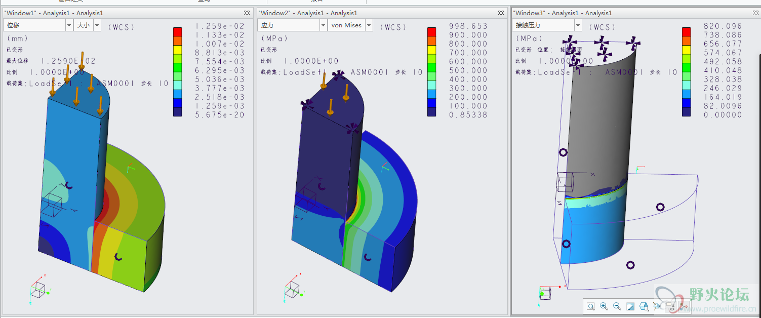

透量”输入值须大于等于实际过盈量,否则将被忽略8、查看分析结果
