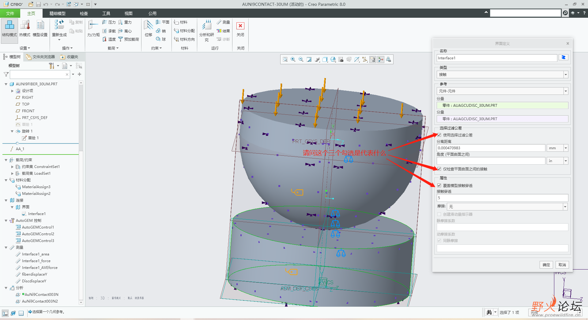

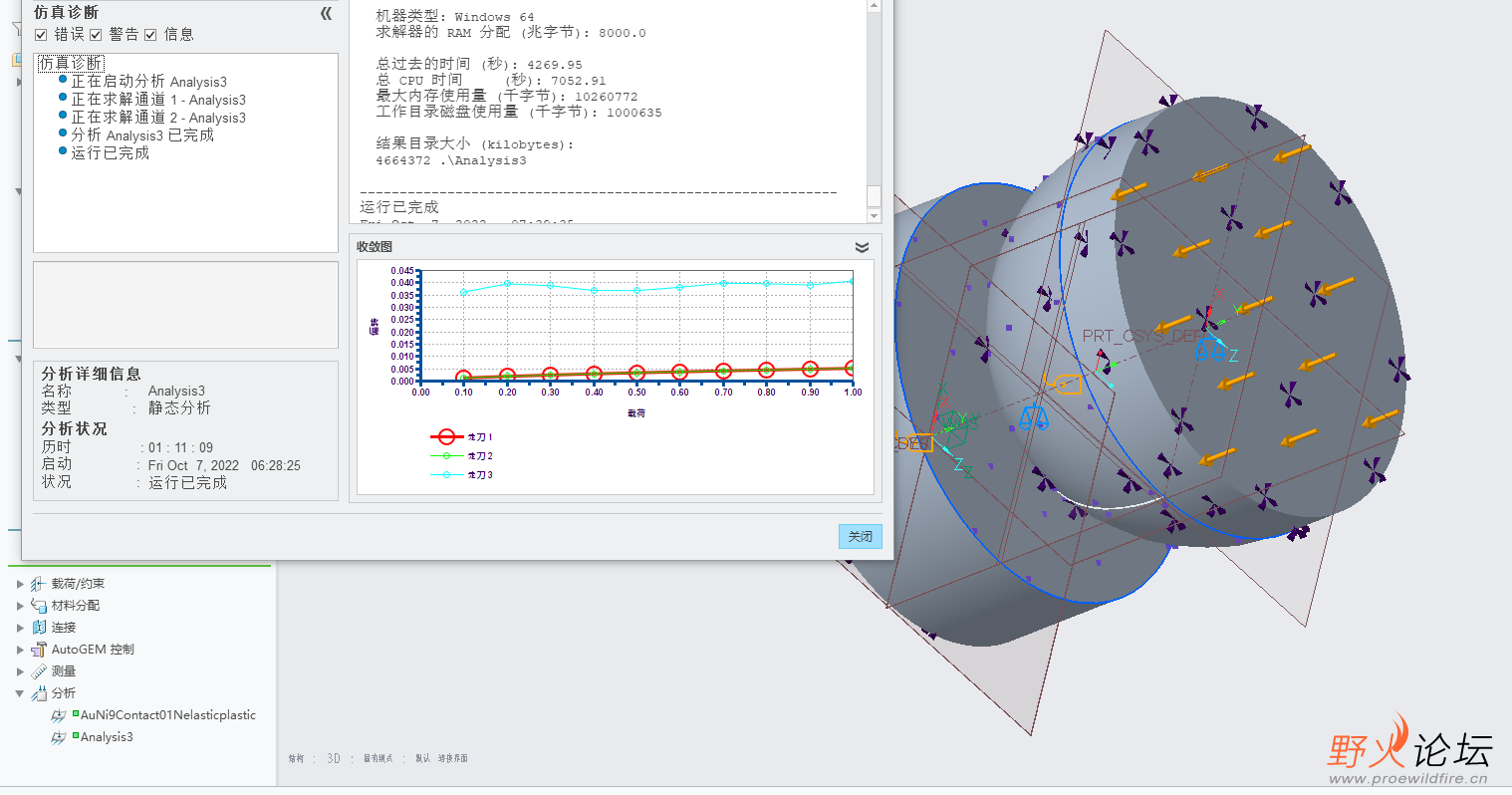

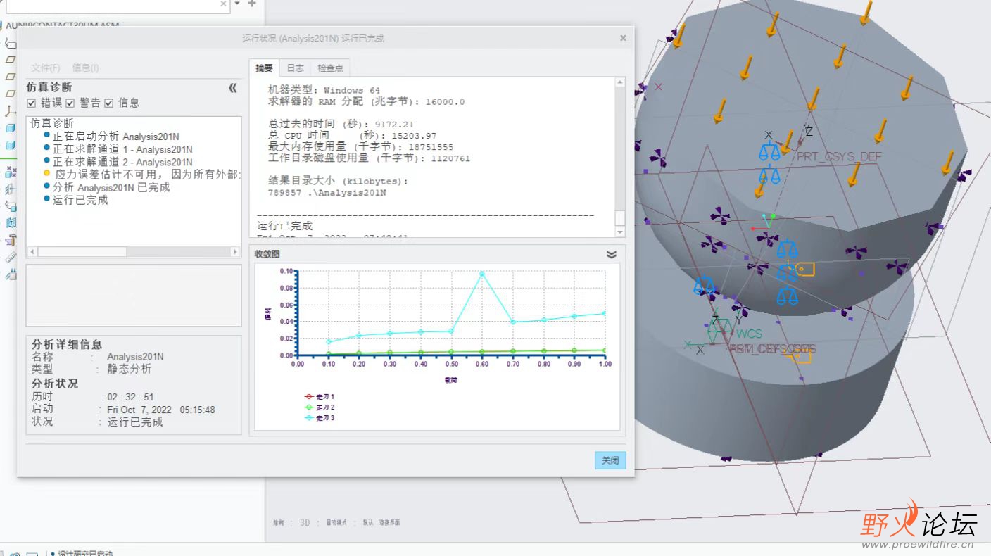

[原创] Creo Simulate 过盈配合分析

楼主您好,我有几个问题想请教下,您做这个应力分析时候并没有贴接触的定义设置图,这个应该需要定义摩擦系数吧,还有在定义接触界面几个勾选不是特别清楚其含义,请您指教
我用AMD3970X+128G内存的工作站做了一个简单的球面接触问题模拟分析,但是运行速度特别慢,比我笔记本还慢。整个过程和您类似,但我过程中都容易报错,主要是出现大变形和大位移的报错,模型我已附上,您有空能帮我看看嘛,期待您的指点
我学习您的帖子后尝试用对称分析,但是发现了球头直接嵌入下面盘体的情况,请问用对称约束的时候,我载荷需要用原来的四分之一还是保持不变,比如您用的1N是原本完整情况下就是1N还是4N?
