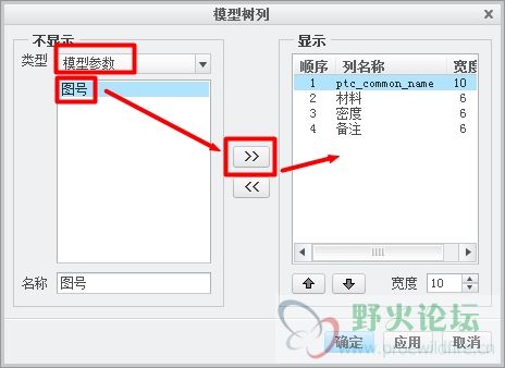

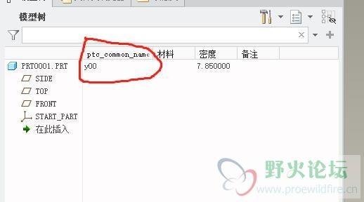

发表于 2020-10-7 22:16 | 显示全部楼层 |阅读模式
悬赏10金钱已解决
这个参数新建文件的时候,名字取好了,再修改,工程图不再跟着变化了,很麻烦。而后面的材料,怎么修改工程图都跟着同时变,是我用的不对,还是这个参数本身设置的不对,我想改成像&材料一样,和工程图挂钩,比如说&图号,改这里,工程图也跟着变。求大神指点

模型公用名称(中文名称):&ptc_common_name
绘图公用名称(工程图中文名称):&ptc_common_name: D    (因为回帖会自动变成表情符号,这个D前面加了一个空格,需要删掉)
陈杰的工程图模板标题栏表格内公用名称参数设定的是&ptc_common_name: D,是为了防止你漏改同名工程图drw文件的名称,刻意设定的。
这两个参数的区别就是一个是读取prt文件的参数,另外一个是drw文件的参数。

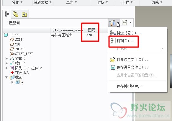

&材料,这个是用户自定义的参数(材料),这个是需要在三维prt文件模板内新增该参数,工程图才能读取得到。同理你要想使用 &图号,也需要新增该(图号)参数。

我是想把零件模板画圈的地方,改成图号,工程图里也是图号,这样我改图号,工程图就跟着变。因为实际应用了修改装配体,图号经常变,这样我觉得方便。所以我想把零件模板的这个参数改为图号,想学一学怎么改?顺便问一下陈老师的模板,新建工程图后,就自动保存文件了,这个自动保存的功能怎么去掉?

ptc_common_name是系统自带的参数,代表就是新建时的公用名称
系统没有图号这个参数,需要手动添加自定义参数,然后在模型树内调取出来,工程图标题栏同时去引用&图号参数
