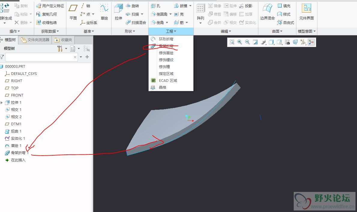

[已解决] 扭曲折弯如何保持红色面不变?
63
 楼主| 发表于 2020-10-6 17:40 | 显示全部楼层
嗯嗯 是的。但是不知道红色面有没有改变。  总之,谢谢大佬啦,非常感谢

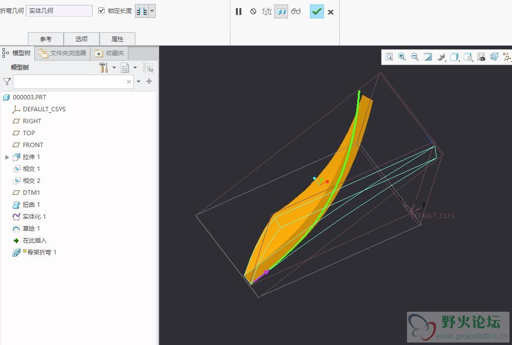

发表于 2020-10-7 11:04 | 显示全部楼层
了解一下骨架折弯
把你的折弯线绘制在你的红色面上面,这样的折弯,红色面就不会变了啊

 楼主| 发表于 2020-10-7 18:42 | 显示全部楼层
jon1113 发表于 2020-10-7 11:04
了解一下骨架折弯
creo5.0
好的,非常感谢大佬。
