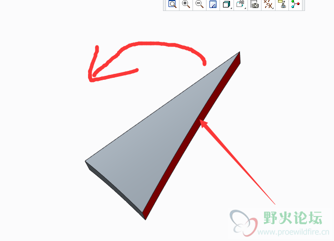

如图,保持沿着上面箭头这方向折弯,但右侧红色面保持不变,请大佬们解答下。感谢
还有就是看下我的附件原图,折完后我想这个长方体板子是个整体。感谢大佬了
红色面不变

 楼主| 发表于 2020-10-6 13:16 | 显示全部楼层
huangamingan20 发表于 2020-10-6 12:55
手草绘一下。  看不明白
红色面是个平面,我想以红色面为折弯平面,折弯后,想要保证红色面是不变的

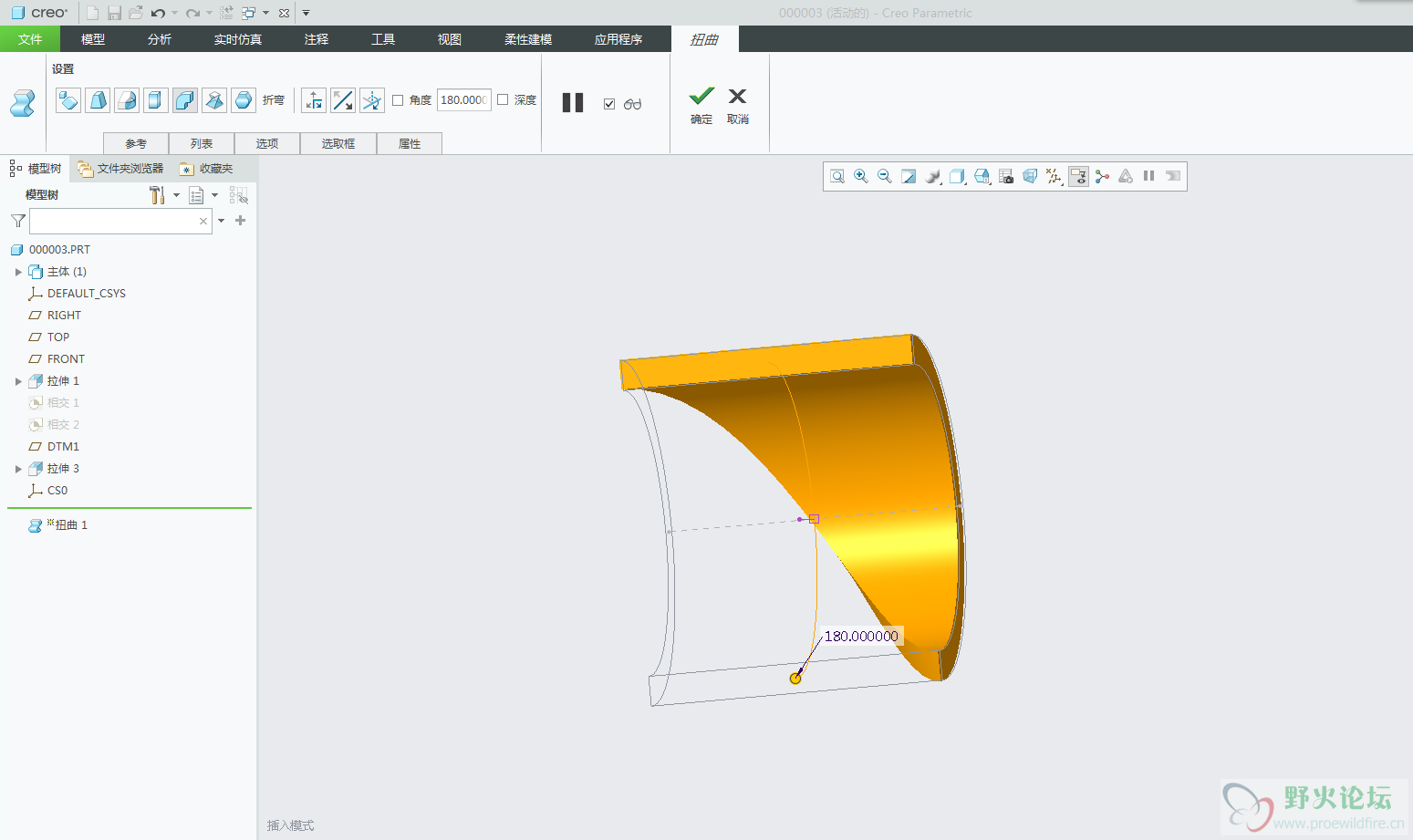

发表于 2020-10-6 14:37 | 显示全部楼层

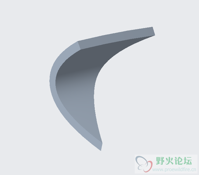

这样?

发表于 2020-10-6 16:23 | 显示全部楼层
光阴似箭3333 发表于 2020-10-6 16:21
大哥,看来我要安装一个7.0了
了解下”环形折弯“就可以了,看看具体是否达到你的要求

发表于 2020-10-6 17:15 | 显示全部楼层
这样
