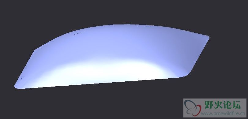

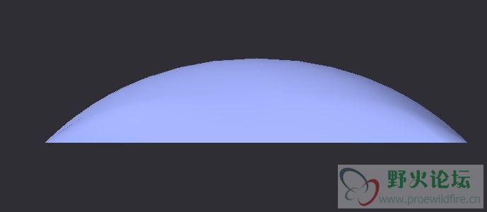

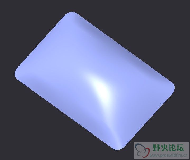

[求助] 这种四边光滑过渡的曲面怎么做?
1026
64
1896
发表于 2020-10-5 13:58 | 显示全部楼层
不过曲面加厚有点问题,先发给你吧
1026
64
1896
发表于 2020-10-5 14:04 | 显示全部楼层
曲面加厚时将选项里改成自动拟合
1026
64
1896
发表于 2020-10-5 14:09 | 显示全部楼层
重新发个能加厚的,3.0

 楼主| 发表于 2020-10-6 09:10 | 显示全部楼层
暗菩提 发表于 2020-10-5 14:09
重新发个能加厚的,3.0
大侠!  能按照我图纸上的曲线画一个吗、、、?

发表于 2020-10-6 13:43 | 显示全部楼层
哦,后来发的是STP的,那我试试

发表于 2020-10-6 14:43 | 显示全部楼层
按你的方块参数,不知对不对。3.0的

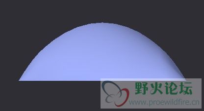

发表于 2020-10-6 16:56 | 显示全部楼层
可以用倒圆角或者曲面切除,个人拙见

发表于 2020-10-6 22:38 | 显示全部楼层
暗菩提 发表于 2020-10-6 14:43
按你的方块参数,不知对不对。3.0的
用CREO View打开看了,我理解错误,方块上还有一个交叉十字曲线,这个画的不对,3.0打不开6.0,献丑了,抱拳!

发表于 2020-10-22 09:16 | 显示全部楼层
再次尝试了,只能做成这样了啊
