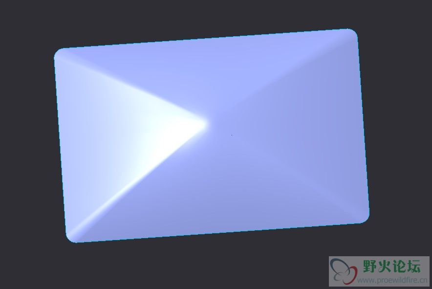

不需要图片上的这种,要求面都是光滑过渡!!!

看不清楚顶面是平的还是弧形的,我做了一个弧形的
就是一个边界曲面
你看看是这样的吗?如果是,你在哪一步有疑惑?

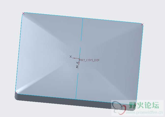

我觉得你这个对角线应该在倒完圆角(倒圆角用C2连续的方式)之后在圆角中点取点草绘,然后用对角线旋转形成一个近似的面型,裁剪这个面得到靠近中心部分一个圆形面,然后复制模型边缘线的一半转化成一整条线,利用这一半的整条线和开始裁剪好面的边缘半圆线做边界混合面,一半基本就做好了。
只提供了一个思路,今天马上放假,不想作图了,坐着玩一会儿

不是这样子的效果。弧面上要求看不到4条筋

文件已更新!烦请看看
