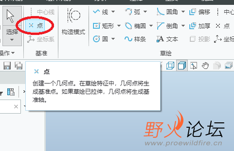

发表于 2022-6-2 10:20 | 显示全部楼层
圆柱形的可以选轴线作为中心线,但其他形状比如方形需要对称线很麻烦,只能自己画,有没有其他方法?
1545
131
2207
发表于 2022-6-2 13:57 | 显示全部楼层
对于规则的方形,你可以考虑在其中心先加个基准点
