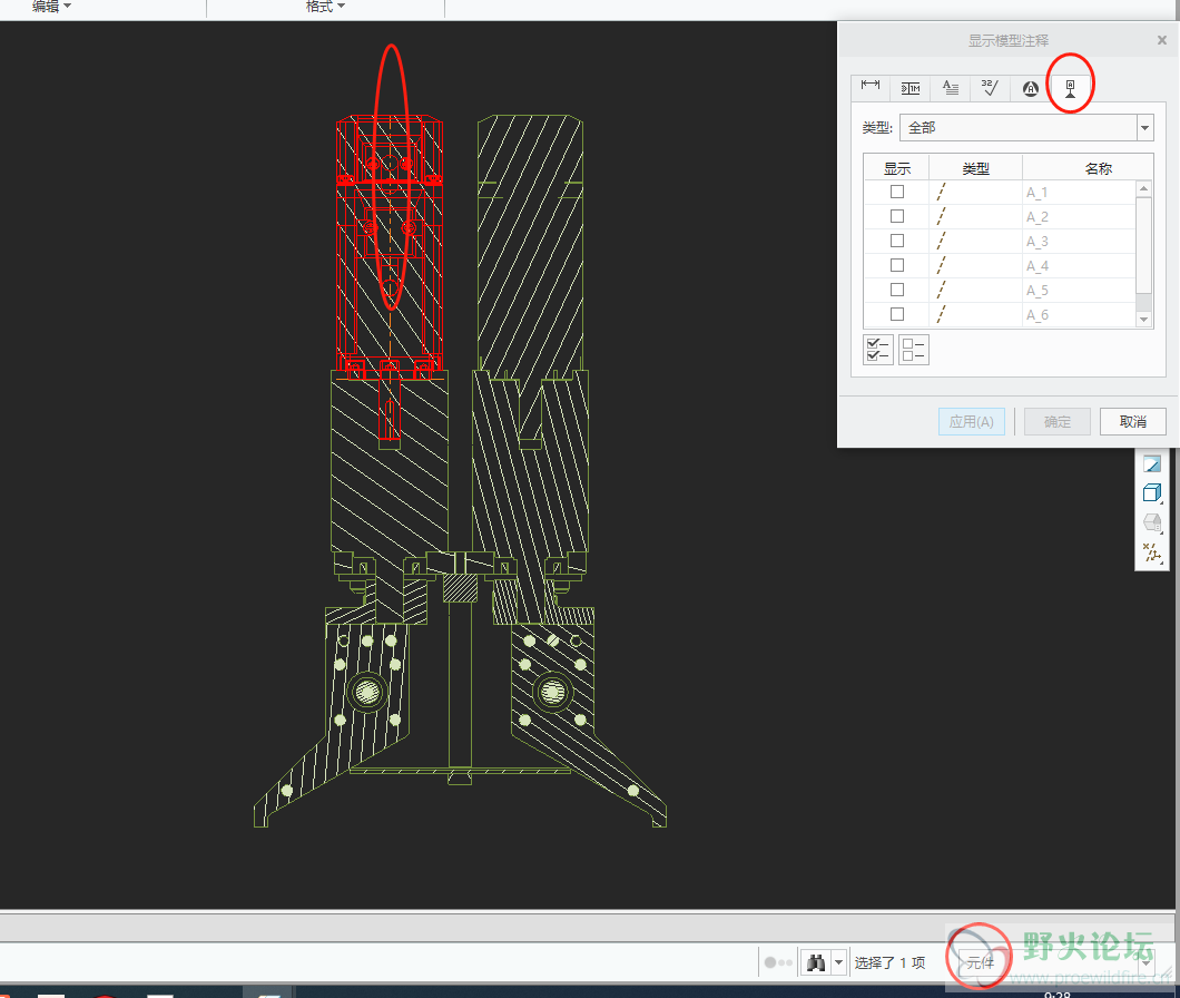

CREO 7.0装配工程图不能向以前一样显示中心线(轴线)了,现在的方式比之前版本效率至少下降10倍 20年的老用户都觉得反人类,还有一个从creo2.0开始的标尺寸,测量要按CTRL键 ,这么多年了没一点进步

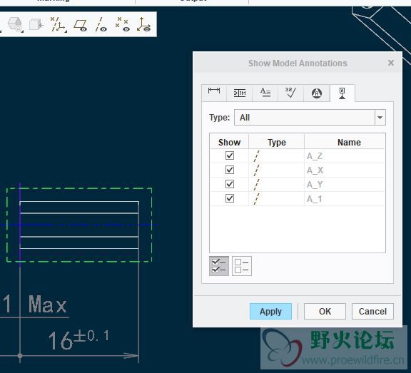

此贴终于找到解决方案:改下配置文件即可像低版本一样显示所有中心线了
show_axes_by_view_scope all_sub_models

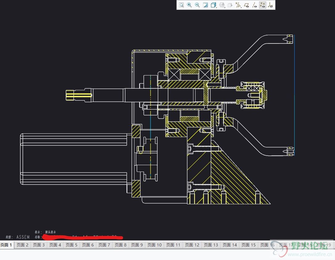

是装配图噢,6.0这里都可以显示全部中心线哦,7.0要自己手动选择,手动选择也罢了,还搞的那么愚蠢不智能

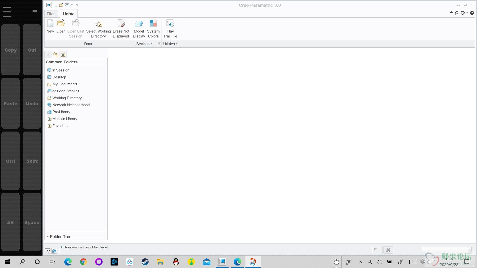

支持楼主,很怀念PROE/ele5.0的蜡笔头,直接点选,用不上CTRL。现在标注时想单手操作还要配虚拟键盘,每次都要多点两下。不知有木有好的解决方法啊

发表于 2020-9-29 09:28 | 显示全部楼层
选择右下角过滤就行
选择右下角过滤就行
右下角过滤,选择相应选项点击图面就可显示轴线!
我用的是Creo7.1
