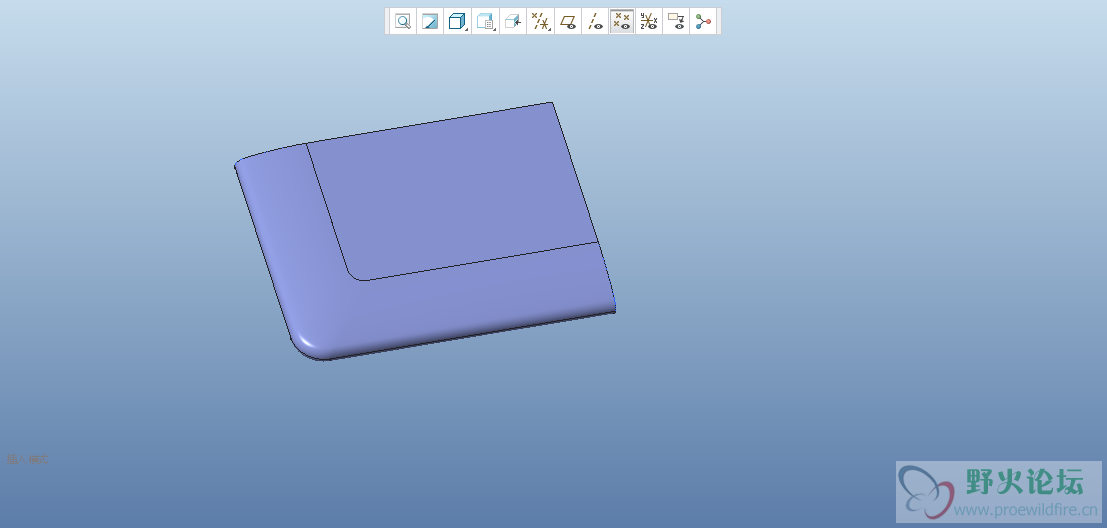

[已解决] 此面碎面太多,扫描可否实现?

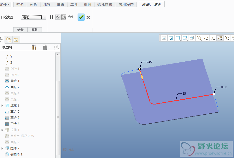

发表于 2020-9-24 11:29 | 显示全部楼层
使用复制逼近也可以达到这个效果。

 楼主| 发表于 2020-9-24 12:02 | 显示全部楼层
346938755 发表于 2020-9-24 11:29
使用复制逼近也可以达到这个效果。
好方法,又学到了。

发表于 2020-10-2 00:57 | 显示全部楼层
不要转样条,点太多了,直接复制逼近,可变扫描一个命令就做出来了
697
852
发表于 2020-10-2 00:58 | 显示全部楼层
不逼近也可以,断点的地方做控制点约束

发表于 2021-1-4 19:36 | 显示全部楼层
最好用样条先控制,参考方法https://www.toutiao.com/i6748013105445339660/
