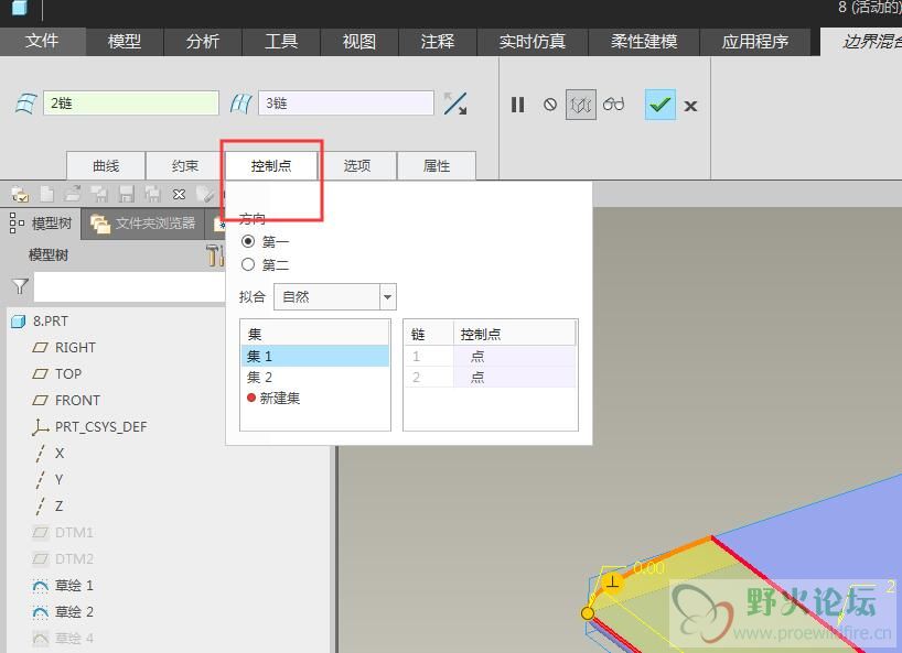

试过可变扫描失败,边界碎面太多,请教各位有没有更好的方法,我卡点了。。。
文件 CREO2.0

点开“控制点”选项,可以减少一部分,如果再减少,就需要在构线的时候把曲线转换成样条先

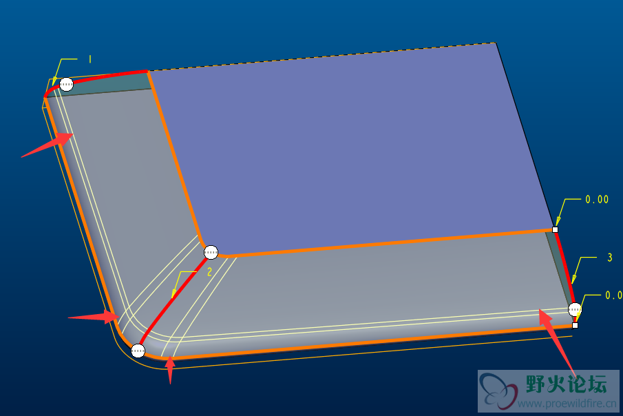

碎面太多,是因为你草绘的线的问题

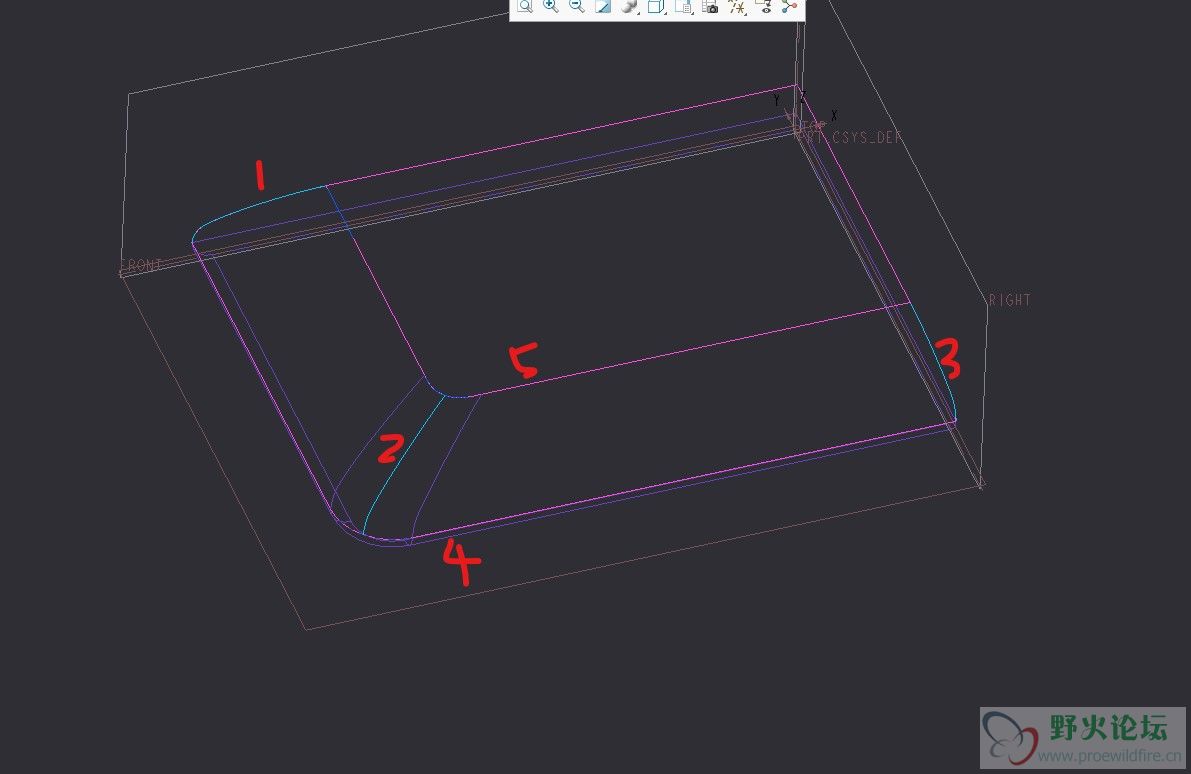

如附件所示,你在草绘多线时,使用“操作”---转换为---样条曲线的操作,可以把多线段转换为样条曲线,这样做的曲面就少碎面了啊
再入附图,分别把1,2,3,4的草绘线中的多线段都转换为样条曲线
然后在边界曲面,可以减少碎面了啊
你试试看

 楼主| 发表于 2020-9-23 15:32 | 显示全部楼层
感谢,学习到了!

 楼主| 发表于 2020-9-23 15:33 | 显示全部楼层
jon1113 发表于 2020-9-23 14:43
碎面太多,是因为你草绘的线的问题
如附件所示,你在草绘多线时,使用“操作”---转换为---样条曲线的操作 ...
好方法,学习到了。

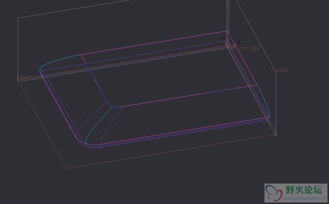

楼主,转成样条之后的线,如果四边的圆角不是正对中心,曲面接起来可能会有点歪,因为是垂直于轨迹的扫描。你画个圆或者椭圆,用圆做主轨迹,效果更好

发表于 2020-9-23 16:52 | 显示全部楼层
秋仔 发表于 2020-9-23 16:28
上个PTR看看。扫描学到的不是很深入了解。
椭圆可调
8.prt.rar
