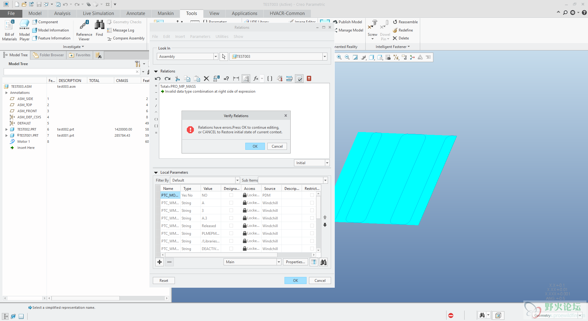

[求助] 求教关于装配体重量测量的问题

你的我打开确实也可以,但是我自己在我自己的模型上添加这个参数却老是失败!可以帮忙分析下是什么原因吗?谢谢!

没有creo4.0,所以不知你的creo4.0发生了什么事。
用了creo5.0,6.0,7.0都没问题,你试试新建个组件,再导入零件看情况

是真的奇怪,我尝试了新建零件和装配,还是一样的问题。晚上回家用自己个人电脑的Creo6.0试试。

输入公式时,采用英文半角输入。
试下。

我用了Creo6.0测试过了,还是零件可以,装配组件一直校验失败,实在是太奇怪了。

我是用的半角输入的,应该不是这个输入的原因。
