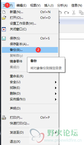

[求助] PROE5.0来高手看看是不是不能放在很多文件夹里
710
1146
发表于 2020-9-15 18:49 | 显示全部楼层
方法1:组装完后备份到一个新文件,第二次打开不报警。我经常用这方法。
方法2:
设置config.pro添加
search_path .\文件夹名
search_path .\文件夹名
search_path .\文件夹名
search_path .\文件夹名
