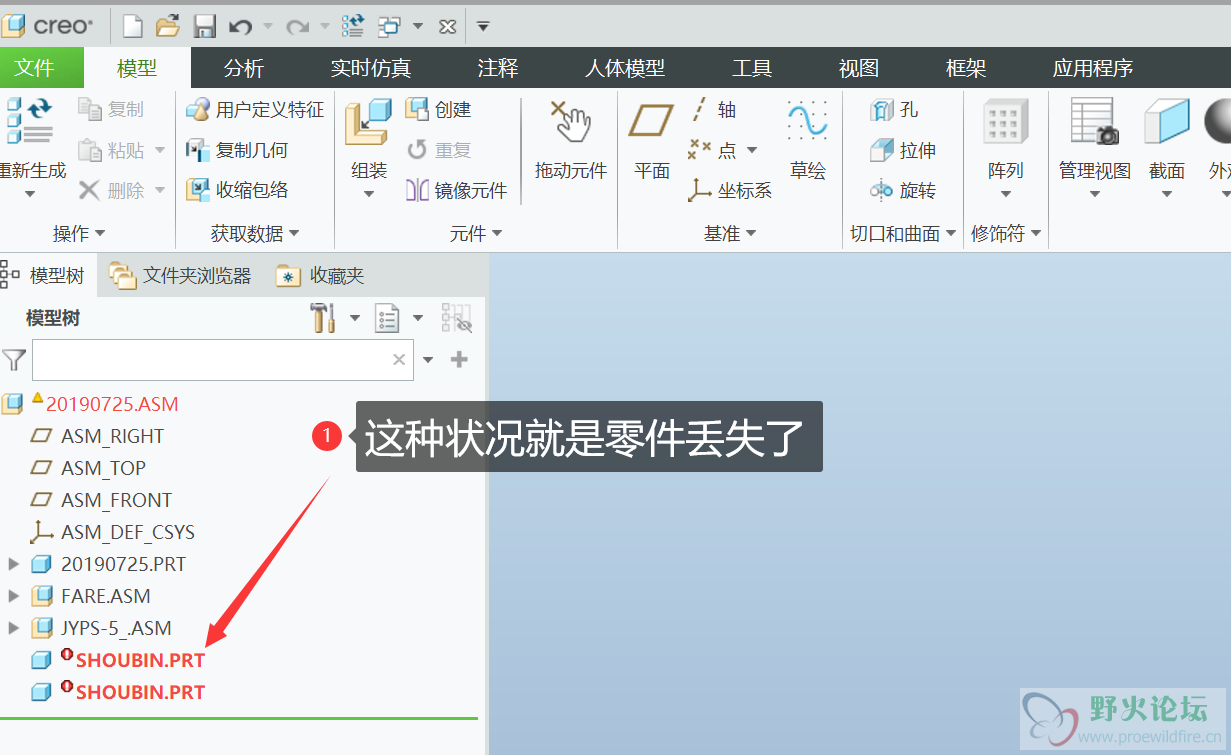

我有一个装配上的问题想请教一下高手,我有一个组装件要做,这个组件是需要十几个小组件组装起来的,这十几个小组件是十几个小零件组装起来的,我现在是新建了十几个文件夹放这些小组件,最后一起组装成一个大组件,但是我现在有个问题,这个大组件第二次开启的时候就会出现问题,会出现失败的子项,这个是什么意思?是不是不能放在很多文件夹里,要放在一个文件夹里?但是放在一个文件夹里的话有很多小零件的,怎么弄,

发表于 2020-9-15 15:09 | 显示全部楼层
所有的组件和零件必须放在同一个文件夹下,因为proe打开时选择工作目录只能选择一个,不能同时选择多个,所以再次打开时就丢失了,需要检索。

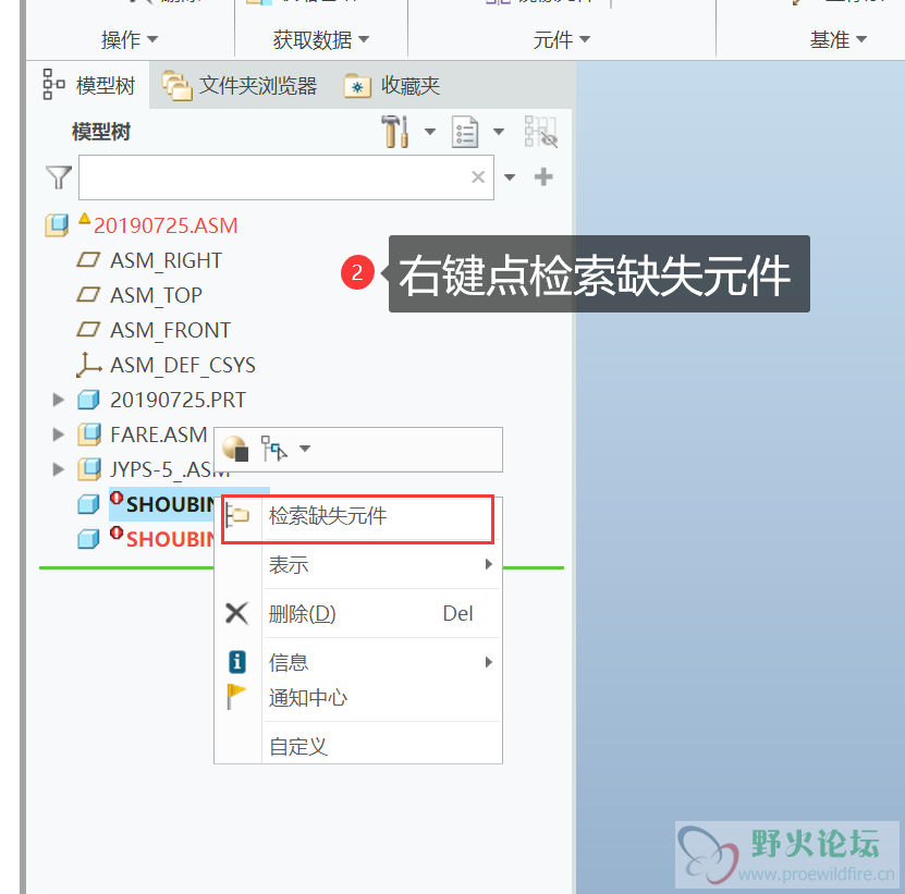

 楼主| 发表于 2020-9-15 15:31 | 显示全部楼层
qingfeng-nn 发表于 2020-9-15 15:09
所有的组件和零件必须放在同一个文件夹下,因为proe打开时选择工作目录只能选择一个,不能同时选择多个,所 ...
检索怎么操作?新手,不会弄,帮忙指导一下

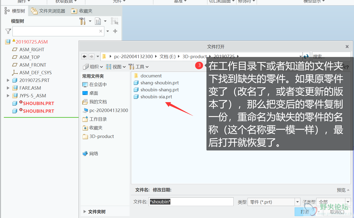

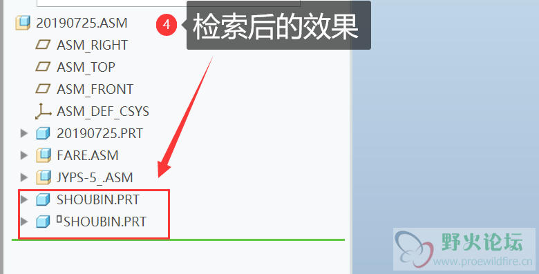

发表于 2020-9-15 16:03 | 显示全部楼层
检索的前提是你知道所丢失的文件在哪里放的,否则是检索不出来的,同一个文件里的同一个零件,如果改了零件名称那么也是检索不出来的。检索出来后,把整个大组件保存到你想要工作目录下,下次就直接在这个工作目录下打开,那么也就不存在丢失零件了。换言之,还是要所有的组件和零件都保存在一个文件夹下。
