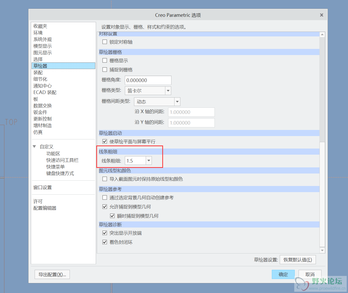

本人安装了CREO 7.0后,草绘的线条变得很粗,以前其他版本都不会这样的,请教各位神友,是怎么回事?

发表于 2020-9-14 11:33 | 显示全部楼层
在配置文件里设置,详见下图
调成想要的尺寸
调成想要的尺寸

发表于 2020-9-14 11:41 | 显示全部楼层
也可以在配置文件中config.pro设置以下参数
sketcher_line_width   定义用于草绘几何的线条粗细。可用范围为 1.0 - 3.0

发表于 2020-9-14 14:06 | 显示全部楼层
2楼、3楼是正解

 楼主| 发表于 2020-9-14 14:27 | 显示全部楼层
qingfeng-nn 发表于 2020-9-14 11:33
在配置文件里设置,详见下图
谢谢!搞定

 楼主| 发表于 2020-9-14 14:28 | 显示全部楼层
sketcher_line_width   定义用于草绘几何的线条粗细。可用范 ...
谢谢!搞定
