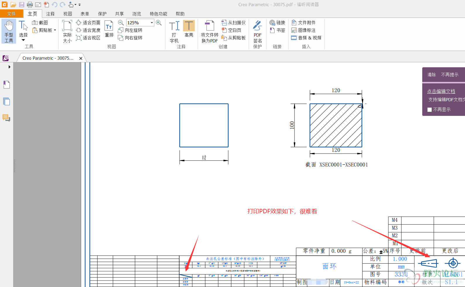

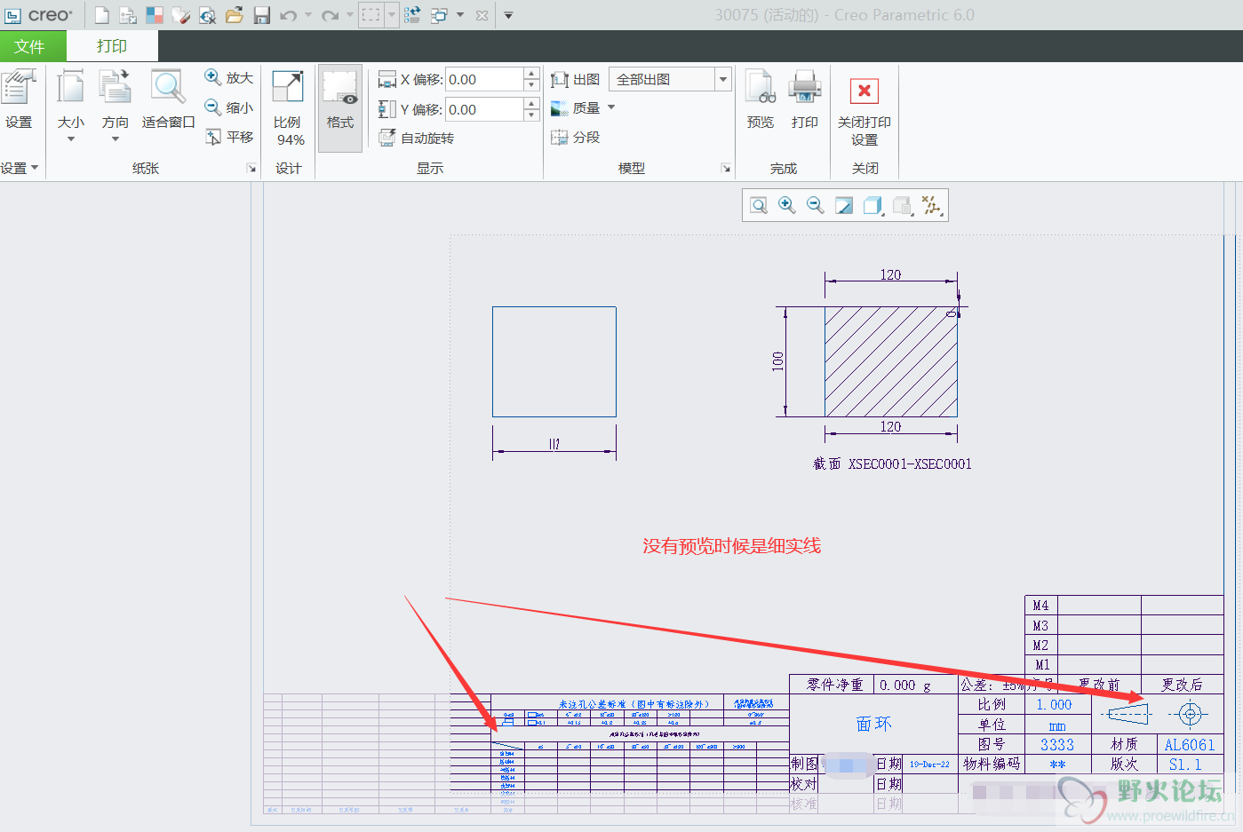

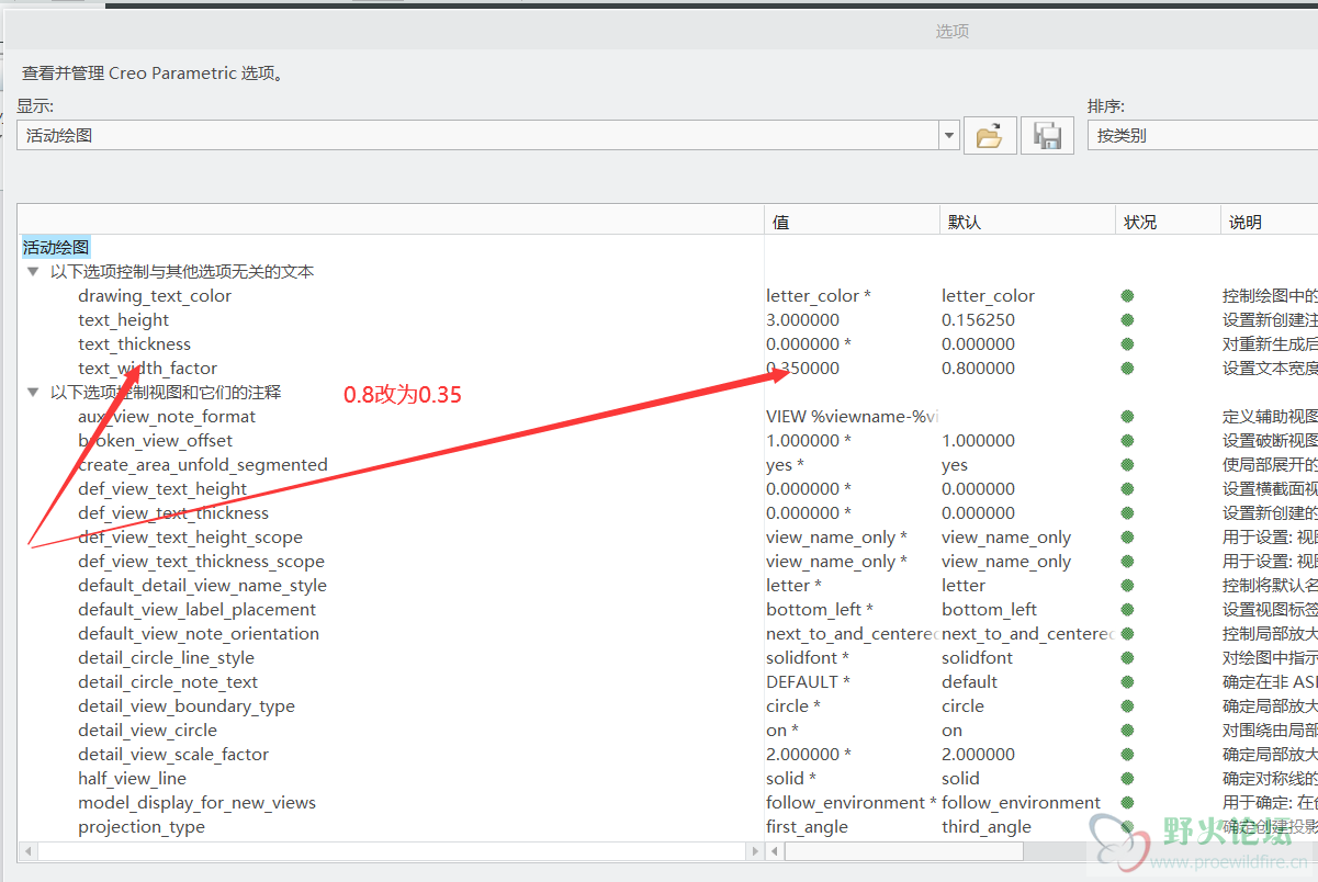

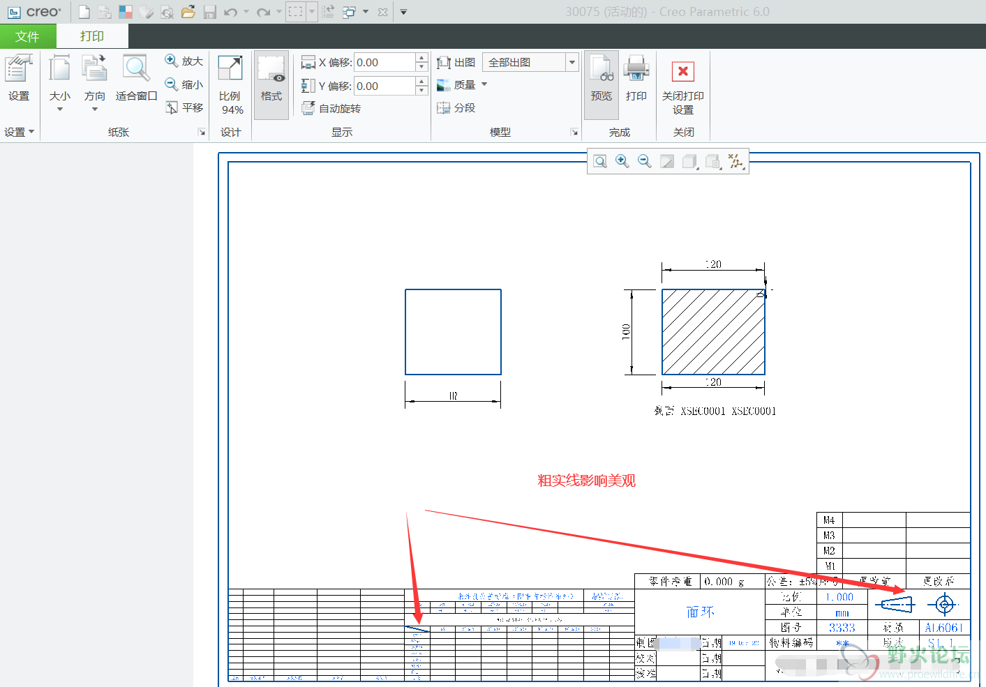

做了一个工程图款,图款里花了一个 投影方向的图形以及添加了一个线条,打印出来很粗,设置了text wide 0.8改为0.3,看的时候是很细的,但是一打印预览就变粗了,是打印设置需要调整吗?
哪位知道CREO打印设置线条粗细哪里处理
503
689
发表于 2019-12-30 08:18 | 显示全部楼层
你英文的名字意思是文字宽度粗细,又不是线条边框粗细,你可以设置pen.pnt,如论坛下列出处http://www.proewildfire.cn/thread-80462-1-1.html
pen 1 表示为:设置 可见几何,剖面切线和箭头,基准面等 粗细参数。
pen 2 表示为:设置 尺寸线,导引线,中心线,剖面线、文本,注释等 粗细参数。
pen 3 表示为:设置 隐藏线,阴影文本 粗细参数。
pen 4 表示为:设置 样条曲线网格 粗细参数。
pen 5 表示为:设置 钣金件颜色图元 粗细参数。
pen 6 表示为:设置 草绘截面图元 粗细参数。
pen 7 表示为:设置 灰色草绘尺寸,切换了的截面 粗细参数。
pen 8 表示为:设置 样条曲面网格 粗细参数。
在color后面的数字是红、绿、兰三色中对应颜色的百分比,从0~1,也就是0%~100%.这个百分比是对应分色值与255的比。比如REG(115,123,100)对应 就是REG(115/255,123/255,100/255)=REG(0.45098,0.482353,0.392157)
Thickness后面的数值就是线条粗细。

兄弟,谢谢了,按照你的方法,打印PDF的字体已经改善了;
现在还有个问题,为什么我自己做的边框用宋体输入的±号打印PDF 如此难看
503
689
发表于 2019-12-31 07:57 | 显示全部楼层
换种字体就好了换成仿宋体就好了

最终在 安装路径下的CREO6.0\CREO6.00\Creo 6.0.0.0\Common Files\text \table. pnt ,中设置了   pen1 为0.03cm ,pen5 为0.025cm,其余均为0.01cm 来赋予打印字体的粗细;还是不错的。大家也可以试试
