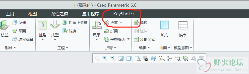

楼主: MArk-飞
[求助] keyshot 9 已安好,双语已备,不知道在CREO 7里面怎么用

 楼主| 发表于 2020-9-14 10:36 | 显示全部楼层
求材质库,颜色库,环境库,背景库,keyshot各种库
63
81
 楼主| 发表于 2020-9-14 10:35 | 显示全部楼层
mydesk 发表于 2020-9-14 09:56
安装完成,那KS的按钮就在菜单栏了嘛。
嗯嗯,在的,就是没把keyshot安装到默认路径,在creo里面就没打开
63
81
 楼主| 发表于 2020-9-14 10:07 | 显示全部楼层
找到问题了,不光接口要默认安装,keyshot软件也要默认安装,才能在creo里面打开,希望能对后面遇到这个问题朋友有帮助

发表于 2020-9-14 10:06 | 显示全部楼层
导入文件进去,材质直接拖到实  楼主,请问一下你的双语怎么弄的,是需要下中文包吗还是??
378
459
发表于 2020-9-14 09:56 | 显示全部楼层
安装完成,那KS的按钮就在菜单栏了嘛。
