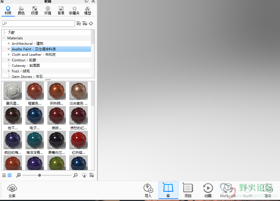

新手,求大佬们教一下提示一下,问题出现在哪..keyshot 9 已经加到creo里面去, 那个材料也搞成双语,也不知道是不是这样搞,对不对,反正没有弹提示窗口, 不会用就很尴尬了,点那个渲染没反应,谁能告诉我怎么使用么.谢谢了

谢谢,找到原因了,keyshot需要默认安装地址

谢谢,找到原因了,除了接口需要默认安装以外,前面的keyshot程序也需要默认安装才行

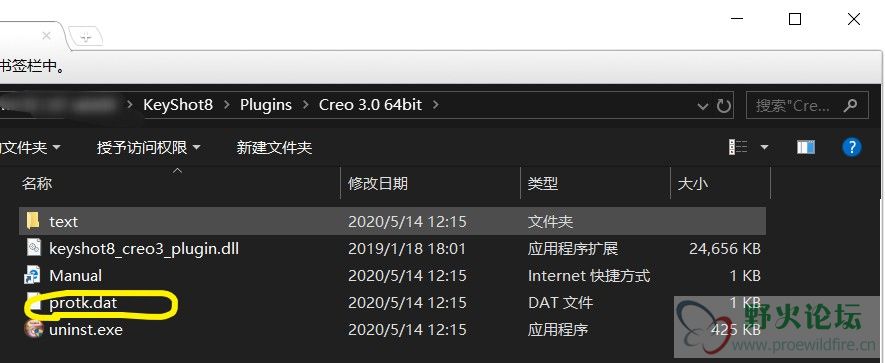

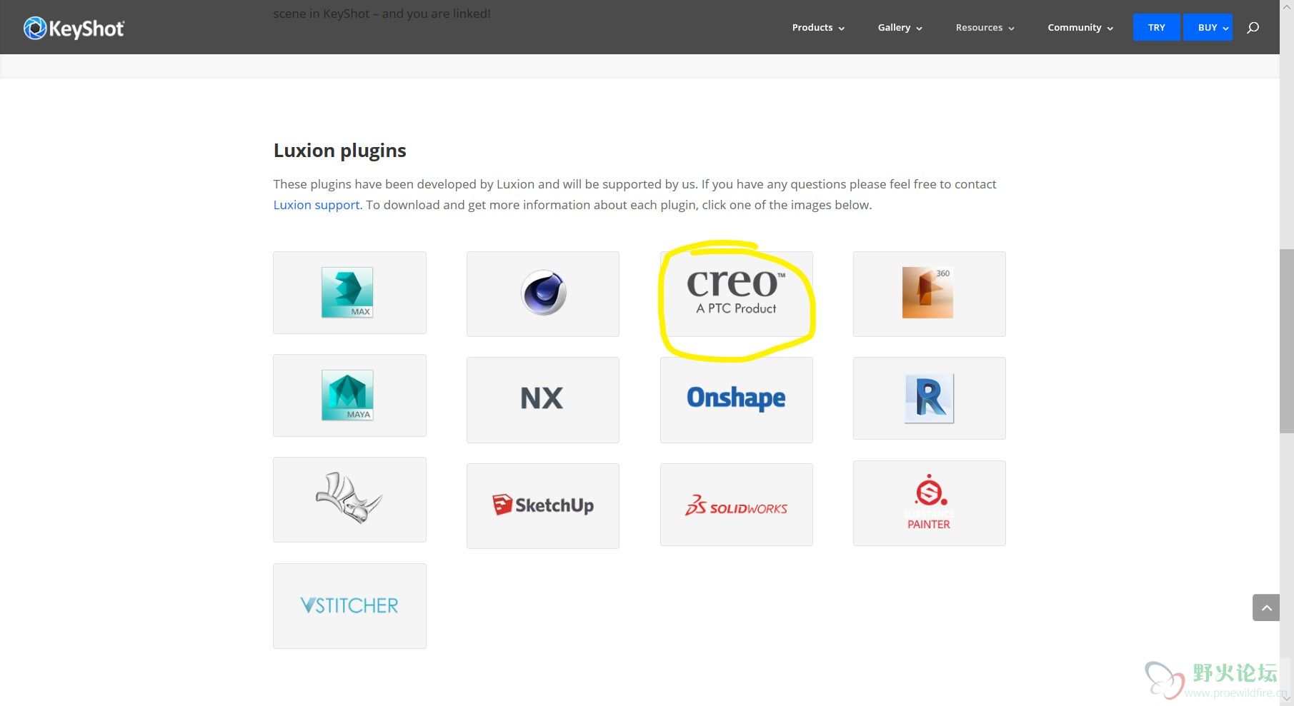

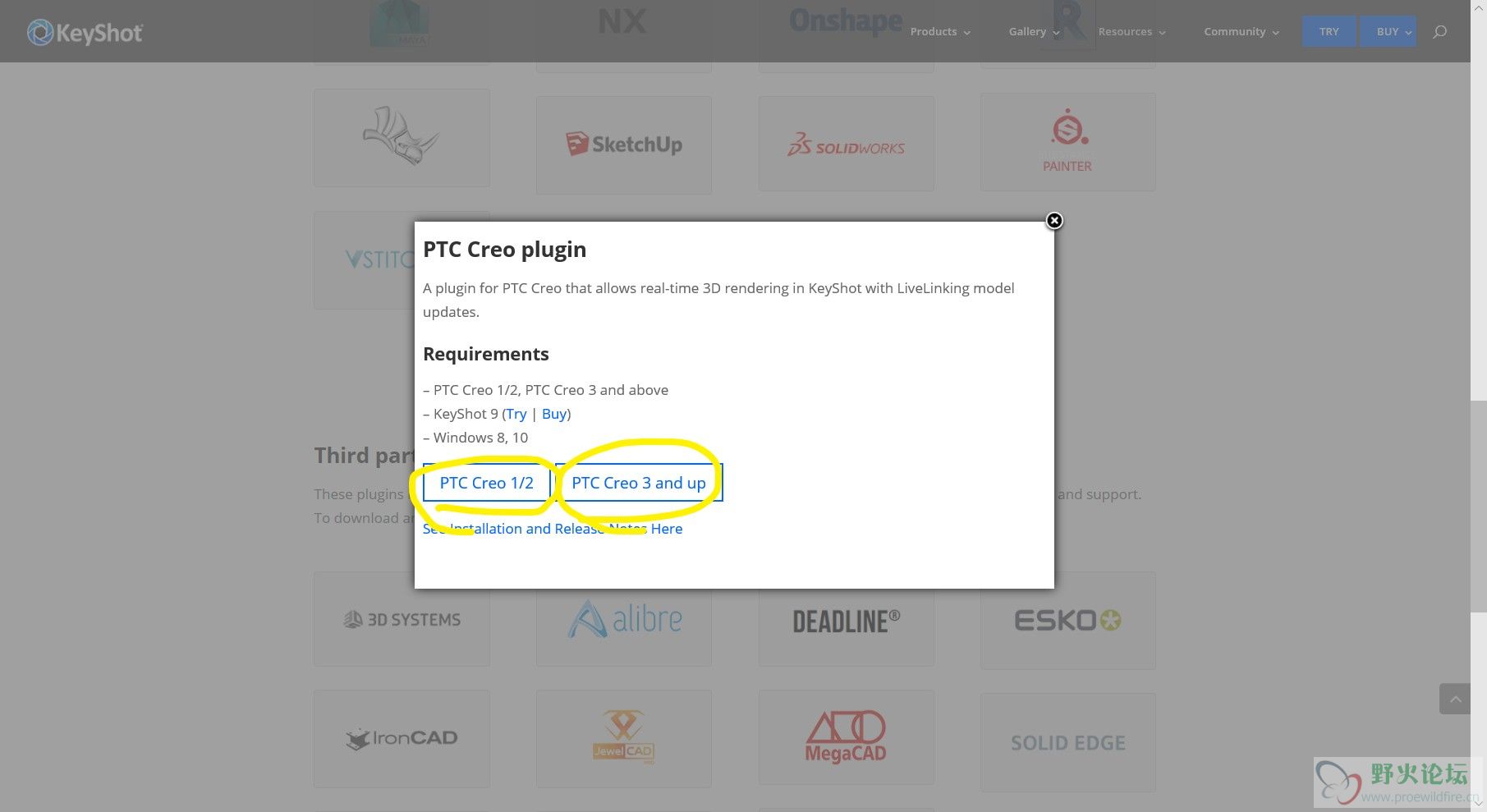

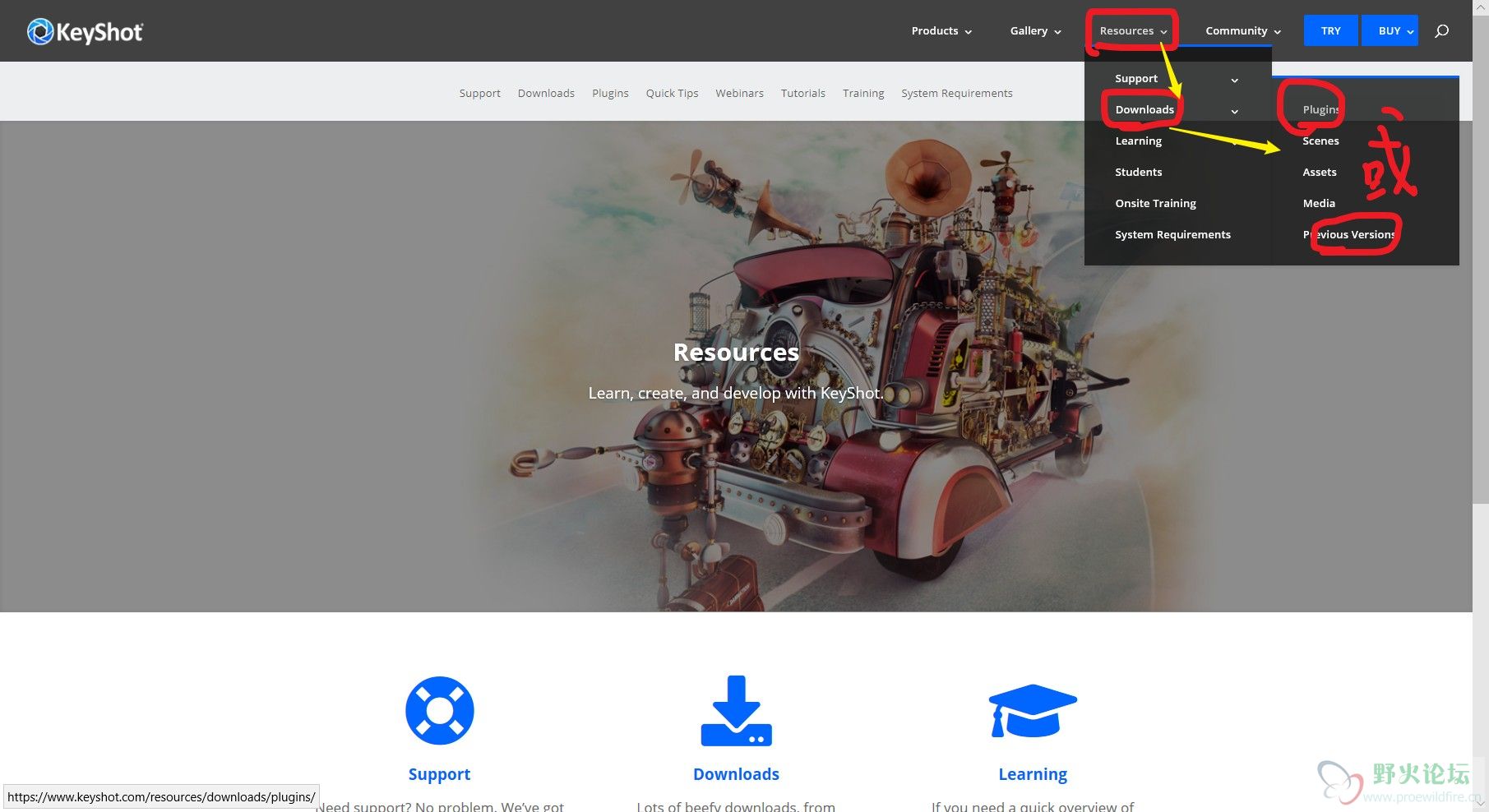

Step1:Keyshot官网(https://www.keyshot.com/)在Resources>Downloads>Plugins或者Previous Versions模块下载相关Creo的Keyshot插件,操作如下图所示。
Step2:直接安装下载的Keyshot插件(.exe文件),如图所示,很简单,没啥注意的,安装位置可以靠近Creo的安装位置。

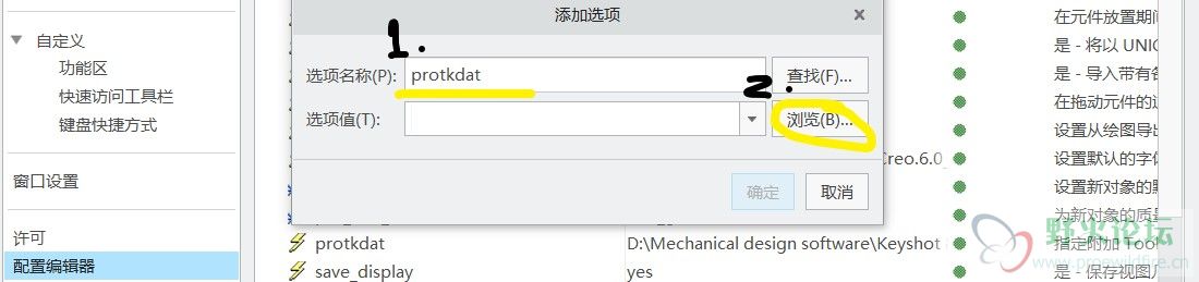

Step3:在Creo中文件>选项>配置编辑器>添加,在图中1位置填上如图所示的选项名称,然后在2位置浏览上Keyshot插件安装后protkdat文件位置,如图所示。
Step4:安装完成后即有4楼的效果。
