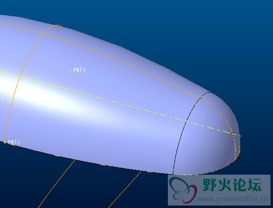

[求助] 两个区间明显衔接不顺,怎么破?

尝试

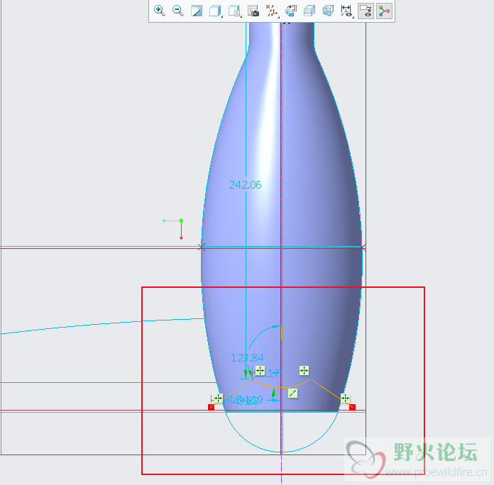

发表于 2020-9-15 16:58 | 显示全部楼层
旋转出来就好了
106
144
 楼主| 发表于 2020-9-20 22:49 | 显示全部楼层
中间增加一条线就确实解决了,这是为什么呢?

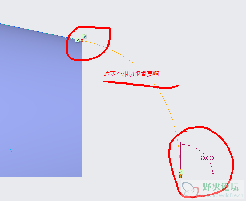

 楼主| 发表于 2020-9-20 22:52 | 显示全部楼层
这两个相切很重要啊
