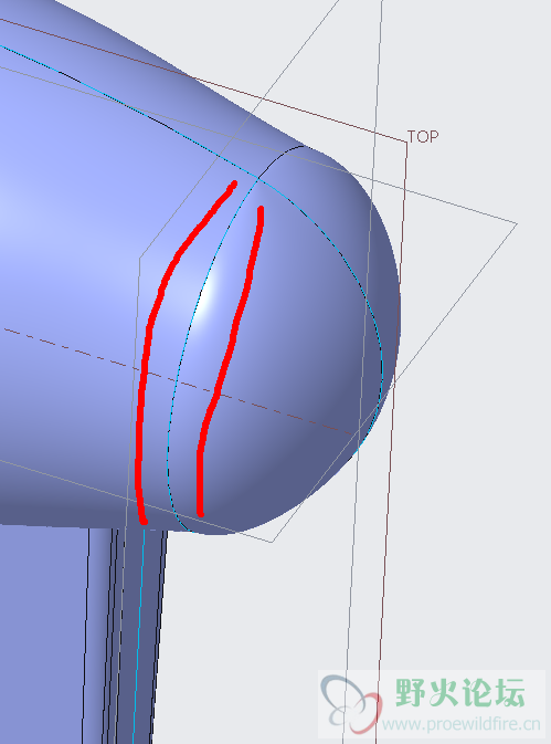

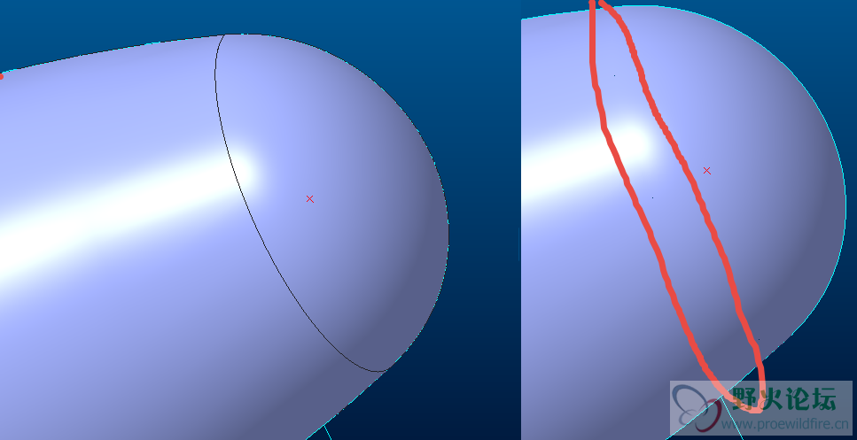

两个区间明显衔接不顺,怎么破?

 楼主| 发表于 2020-9-8 23:13 | 显示全部楼层
请各位看看怎么破

发表于 2020-9-9 07:53 | 显示全部楼层
把线做相切,才能把面做成相切

发表于 2020-9-9 08:31 | 显示全部楼层
本来想做一个实物给你看看的,版本太高了,打不开。把线做相切,如果线已经相切,那就把面做相切就应该能解决了

发表于 2020-9-9 08:57 | 显示全部楼层
九种拆面技巧
http://www.proewildfire.cn/thread-21068-1-1.html
(出处: 野火论坛)
可以看看这个帖子,拆下面,就可以了啊

发表于 2020-9-9 10:44 | 显示全部楼层
用圆轨迹扫描选择相切条件,来实现就可以了

发表于 2020-9-9 10:50 | 显示全部楼层
造型建一条线,约束相切,在混合就行

发表于 2020-9-9 11:10 | 显示全部楼层
加上面的线,,,,

发表于 2020-9-9 11:12 | 显示全部楼层
版本高,修改线条相切应该能解决
