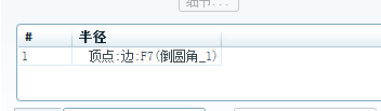

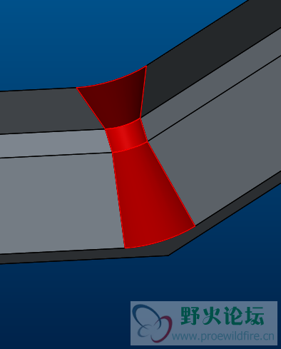

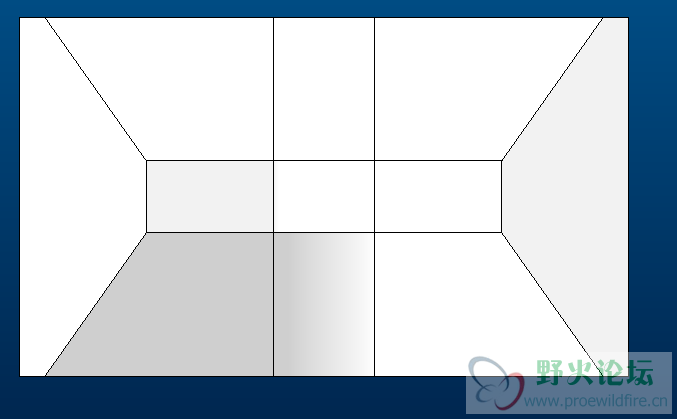

[求助] 这个圆角倒,圆弧才一致!
 楼主| 发表于 2020-9-3 14:33 | 显示全部楼层
怎么倒的
715
1160

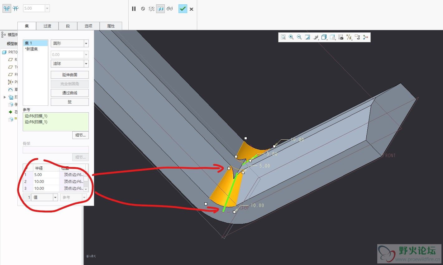

发表于 2020-9-3 15:07 | 显示全部楼层
两步倒角就ok了
第一步多半径倒角,就是你要的锥形
第二步倒中间的角,按照上面倒角剩余中间的尺寸设置倒角的半径
你试试看

 楼主| 发表于 2020-9-3 15:40 | 显示全部楼层
jon1113 发表于 2020-9-3 15:07
两步倒角就ok了
第一步多半径倒角,就是你要的锥形
第二步倒中间的角,按照上面倒角剩余中间的尺寸设置 ...
我一开始就是这样倒圆角,可是就是倒不好

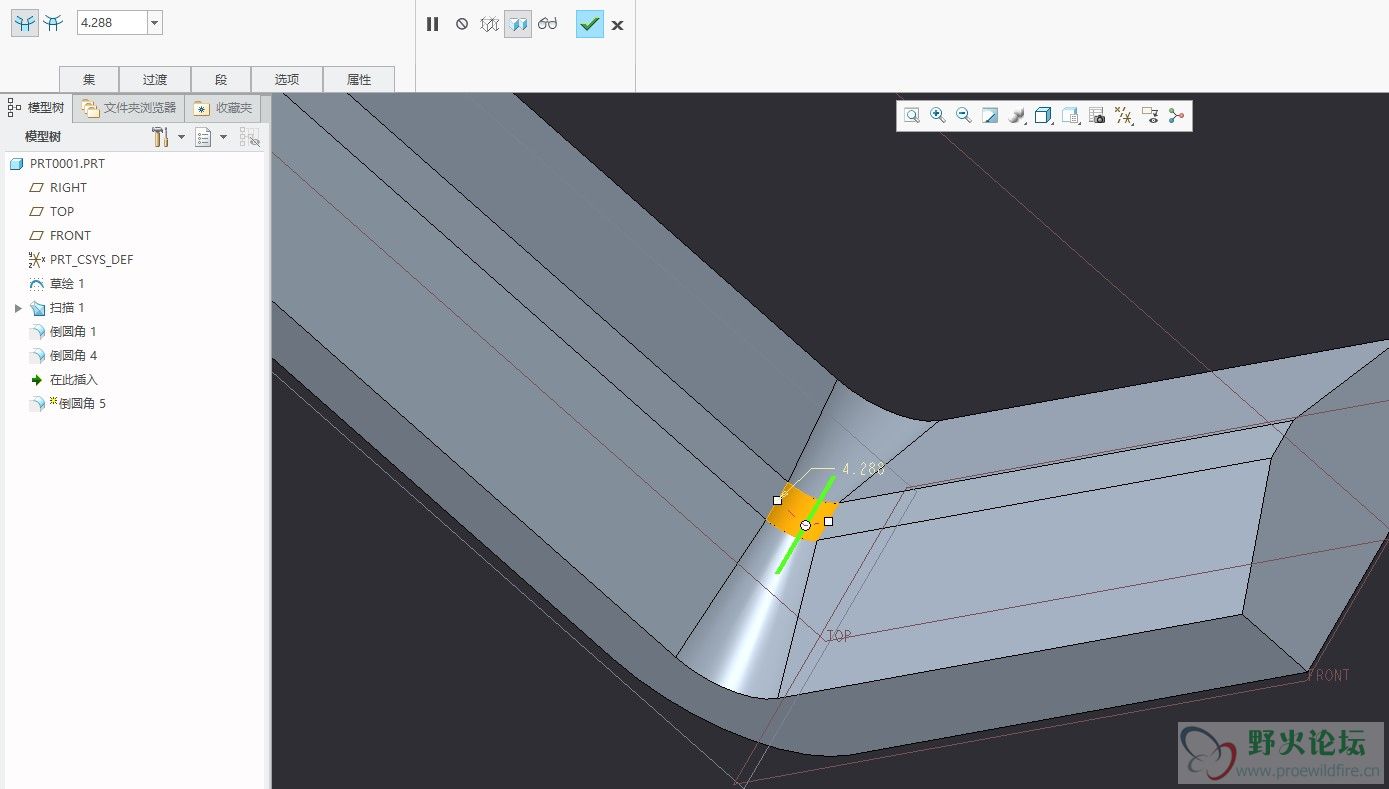

发表于 2020-9-3 15:54 | 显示全部楼层
JZ2020 发表于 2020-9-3 15:40
我一开始就是这样倒圆角,可是就是倒不好
应该是中间倒角时倒不好吧,你测量一下两边倒角后中间R角与中间线的距离,然后使用这个距离设置中间倒角的R值,我是这样操作的,效果还可以

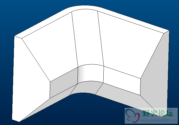

发表于 2020-9-3 16:27 | 显示全部楼层
如果要实现中间倒角一定在一平面,可能要用一种比较另类的方法。
111
132

发表于 2020-9-3 19:31 | 显示全部楼层
JZ2020 发表于 2020-9-3 14:04
我是有大小锥形的
两种做法.prt.rar (109.54 KB, 下载次数: 8)

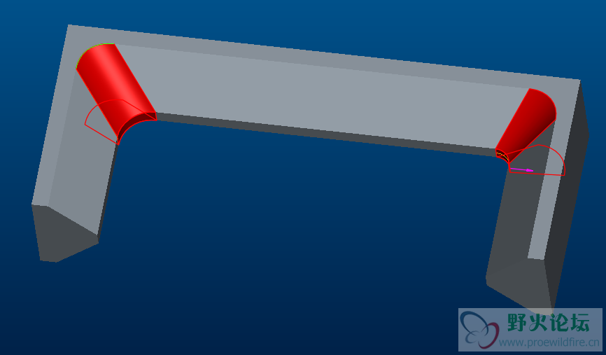

发表于 2020-9-5 16:29 | 显示全部楼层
http://www.proewildfire.cn/forum.php?mod=attachment&aid=MjUwODIwfGZmYmQ1YzkxfDE3NjU5NzYyMTZ8MHw%3D
http://www.proewildfire.cn/forum.php?mod=attachment&aid=MjUwODIxfDNiNmQ3ZTk0fDE3NjU5NzYyMTZ8MHw%3D
回复 2 0
715
1160
发表于 2020-9-5 16:45 | 显示全部楼层
高手
