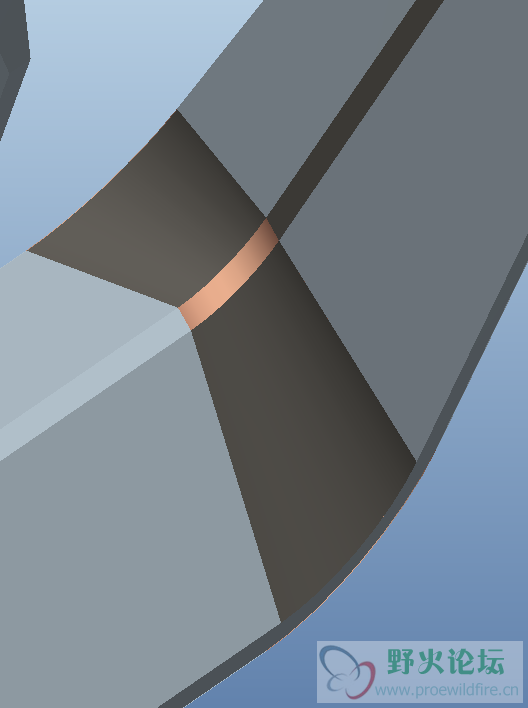

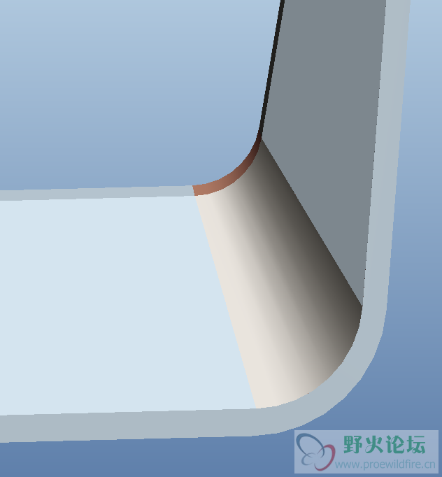

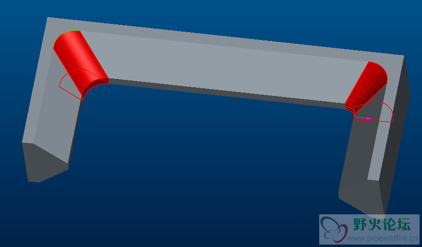

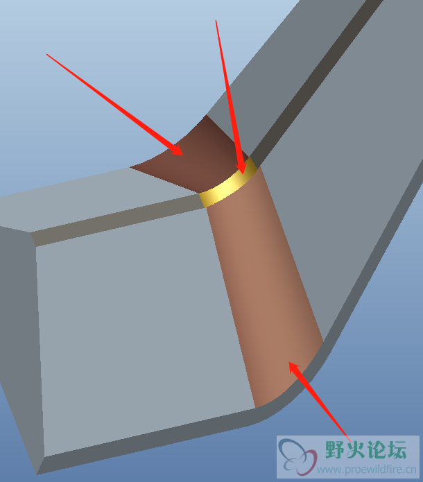

大神们
圆弧
圆弧
 楼主| 发表于 2020-9-3 11:20 | 显示全部楼层
1545
131
2207

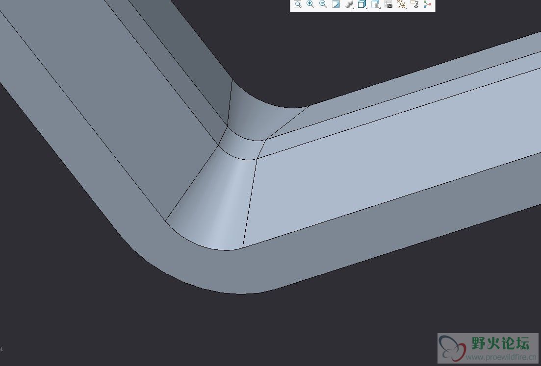

发表于 2020-9-3 11:36 | 显示全部楼层
你看这个是不是你要的
 楼主| 发表于 2020-9-3 11:52 | 显示全部楼层
2475413890 发表于 2020-9-3 11:36
你看这个是不是你要的
做不了
715
1160

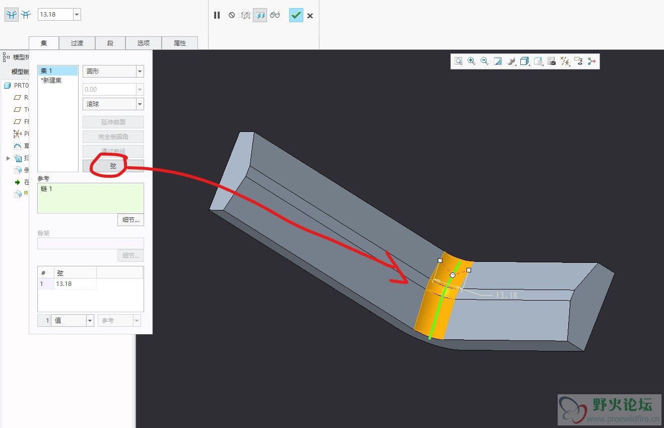

发表于 2020-9-3 12:11 | 显示全部楼层
Creo2.0
个人的做法,仅供参考。
两种做法.prt.rar
109.54 KB, 下载次数: 18
售价: 1 金钱  [记录]
只要足够的努力,剩下的交给时间!

发表于 2020-9-3 13:22 | 显示全部楼层
可以做出来的

发表于 2020-9-3 13:45 | 显示全部楼层
这样不好,分模线不在一个面,最好还是分三步倒

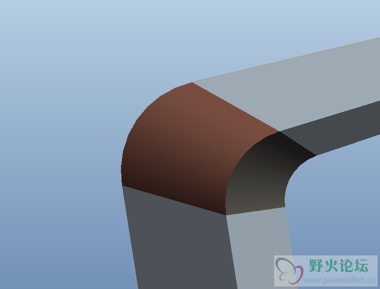

 楼主| 发表于 2020-9-3 14:04 | 显示全部楼层
我是有大小锥形的
 楼主| 发表于 2020-9-3 14:09 | 显示全部楼层
这样怎么倒圆角?

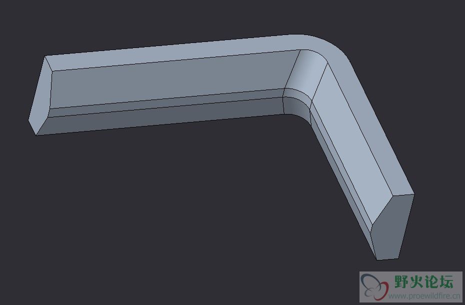

发表于 2020-9-3 14:28 | 显示全部楼层
JZ2020 发表于 2020-9-3 14:09
这样怎么倒圆角?
这样的啊
