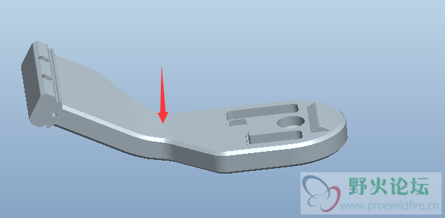

请问,proe5.0如何把零件弯曲部分展平

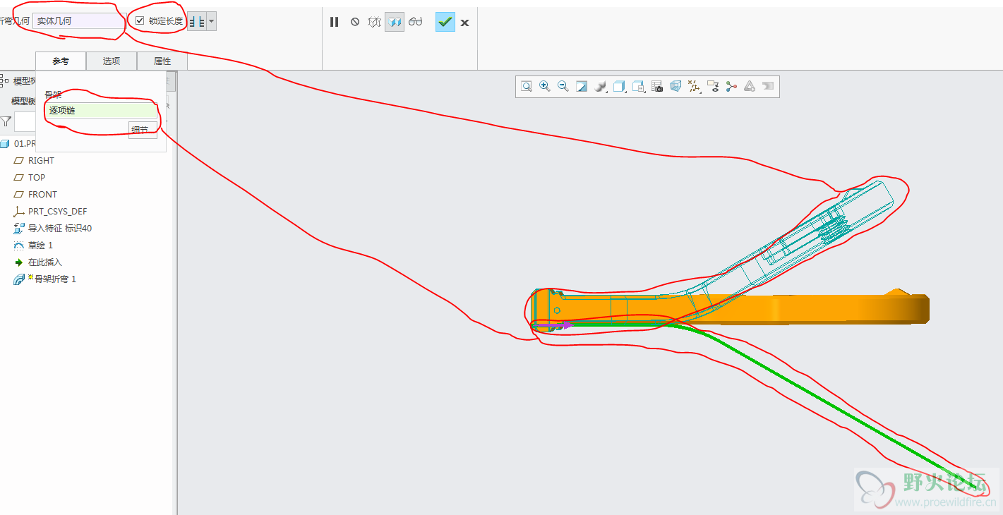

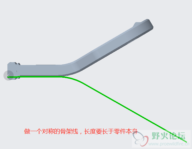

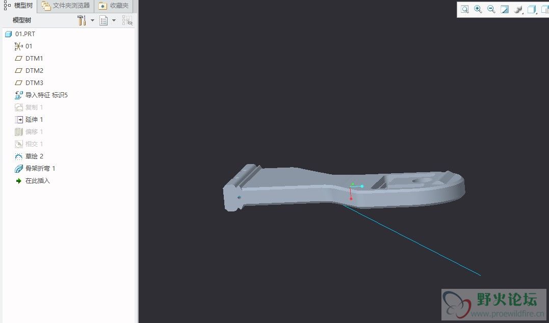

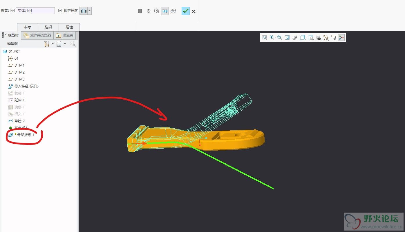

是这样的吗?
骨架折弯,反向折弯回去,可以得到展平的效果的

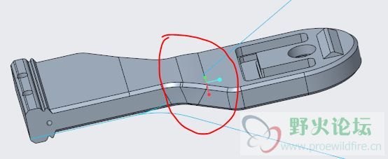

反向折弯,好像不行,R角出现断差,两端平面高度不一样

骨架折弯是简单办法,效果应该差不多了,如果要精确的,可以看看我的帖子-柔性建模
http://www.proewildfire.cn/thread-165018-1-1.html
