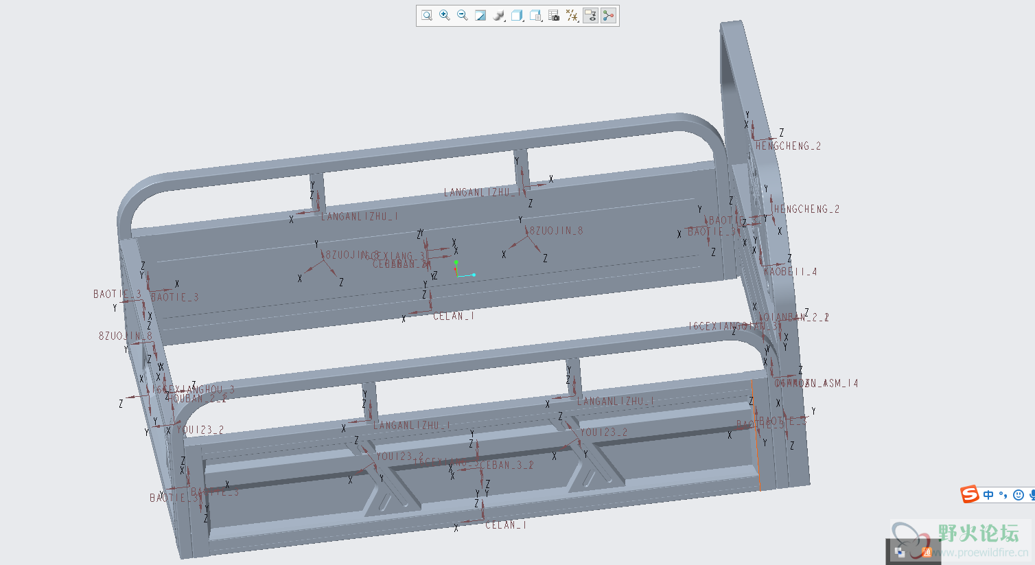

creo4.0装配组件导出STEP格式后出现好多个坐标系-如下图所示,这个坐标系可否在生成STEP格式时取消,或是在生成STEP格式时如何设置取消?
171
266
 楼主| 发表于 2020-9-2 10:45 | 显示全部楼层
生成STEP格式后,除过在 基准显示过滤器 里设置外;可否在生成前就设置好。

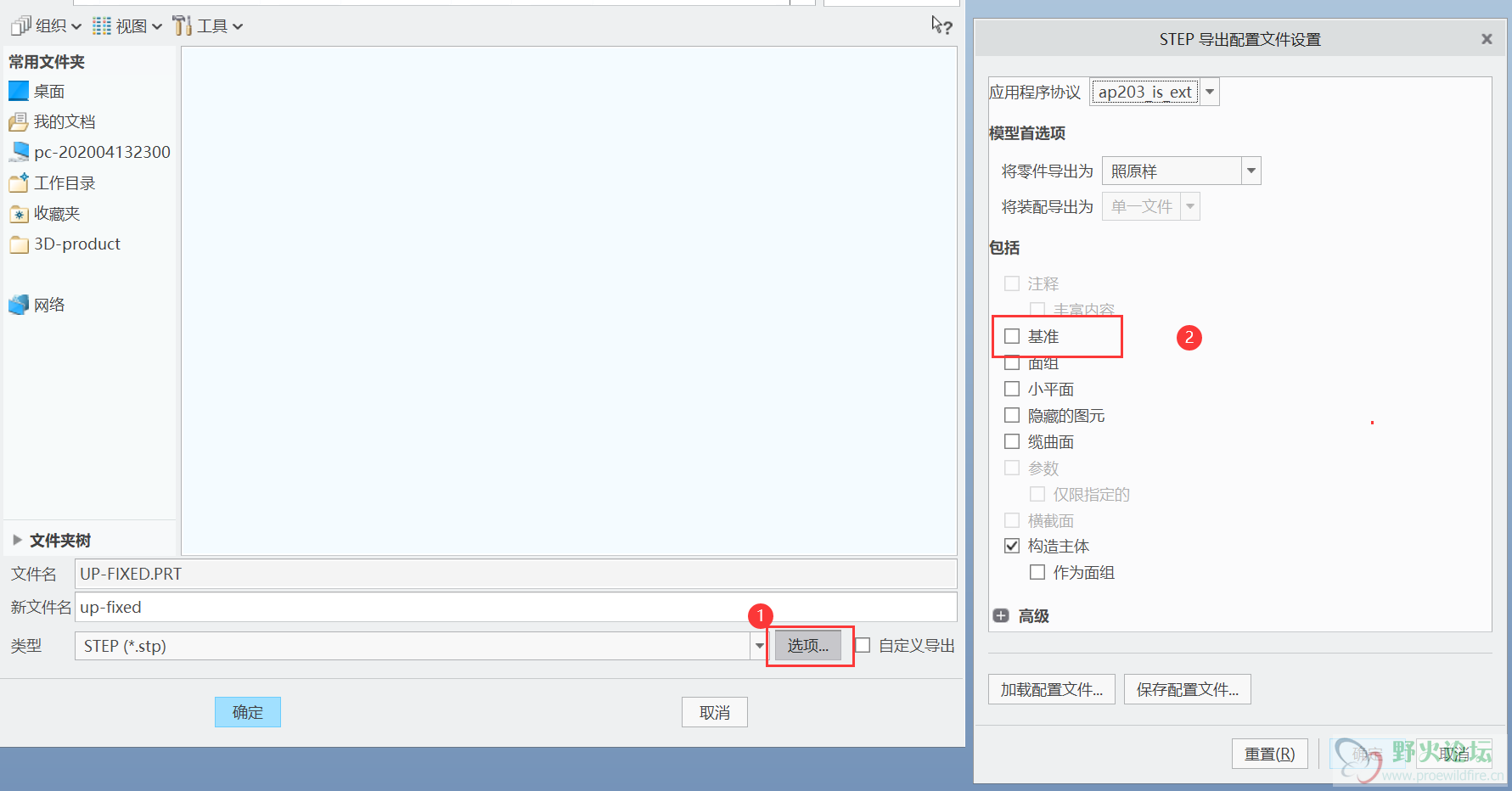

发表于 2020-9-2 10:50 | 显示全部楼层
这个3楼图片中有个基准,你按图试下
http://www.proewildfire.cn/thread-169124-1-1.html

发表于 2020-9-2 11:07 | 显示全部楼层
保存STEP的时候右侧有一个选项,在里面取消掉基准就行了。
