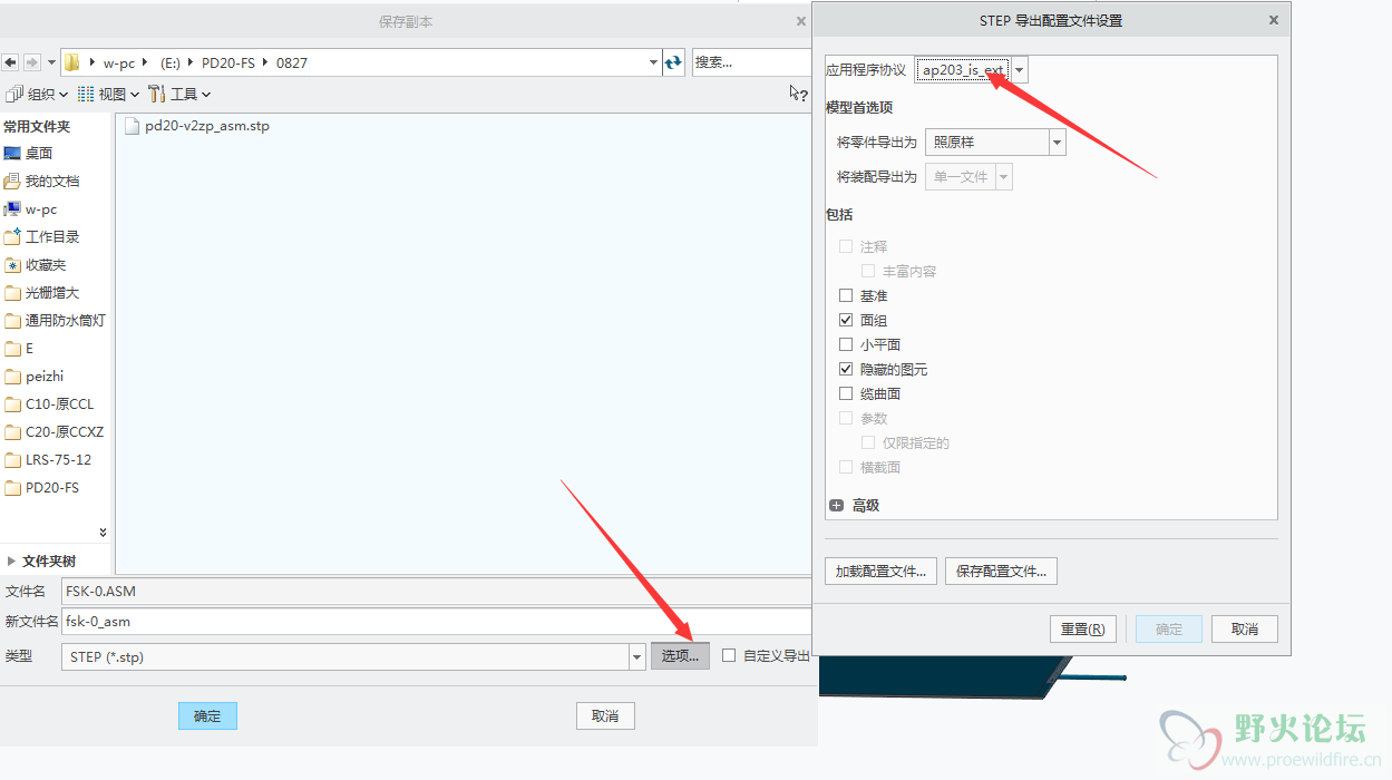

发表于 2020-9-2 08:26 | 显示全部楼层 |阅读模式
CREO5.0 导出STP格式后实体颜色就没有了,求指点;配置编辑器里面找不到step_export_format设置选项又增加不上去,求解,谢谢!

发表于 2020-9-2 08:35 | 显示全部楼层
在config.pro中直接加上以下,看是否可行
step_export_format ap214_is

发表于 2020-9-2 09:13 | 显示全部楼层
在这里选AP214就行

发表于 2020-9-2 09:16 | 显示全部楼层
在导出的时候,点选项,然后在应用程序协议那里选择 ap214_is,再导出就是带颜色的STP格式了

发表于 2020-9-2 10:29 | 显示全部楼层
采用2楼或者3楼的方法都可以的,3楼的方法记得保存配置文件。
