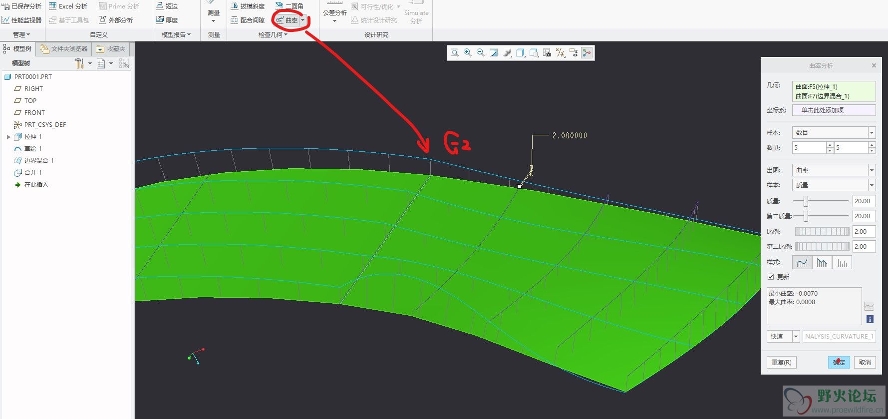

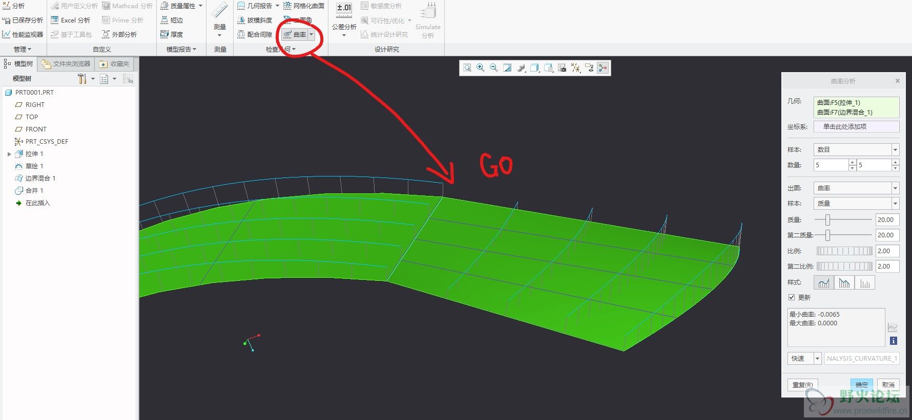

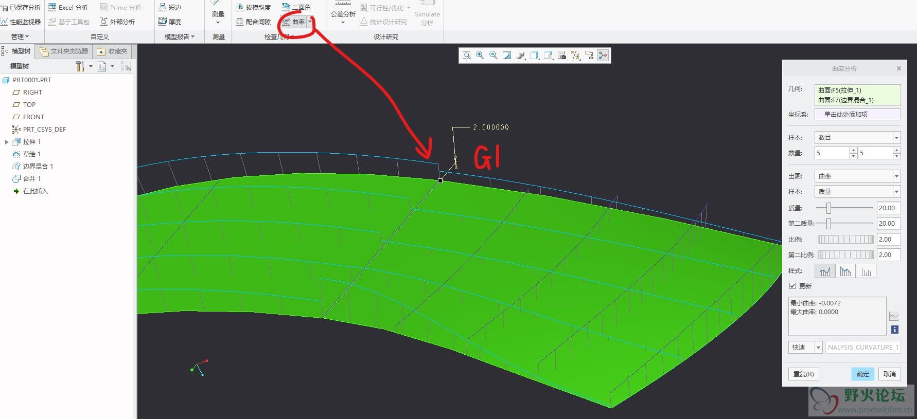

怎么分析两个相连的面是否相切呢,求证G2相同就是用曲率图分析就可以看出,但相切我就不知道了。不是求教怎么弄相切,而是怎么去分析两曲面相切哈,各位大佬,小弟再此谢过了。

分析-检查几何-连接-相切

发表于 2020-9-2 08:23 | 显示全部楼层
按照楼上的方法可以实现检查
也可以继续使用曲率检查
