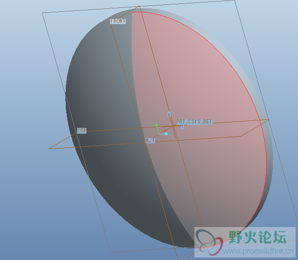

求求各位大神告诉我一下解决办法,谢谢大家!~
如图,草绘截面存在于实体中
如图,草绘截面存在于实体中
点击完成旋转拉伸后实体表面被分成两个曲面

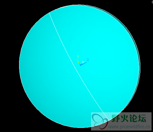

如图,进行有限元分析的时候中间多了一条线(对应PROE里面的草绘截面)

前几天还有个帖子讨论这个问题来着,忘了标题了没搜到。在proe里就是两半这样的,对分析结果有影响吗?
 楼主| 发表于 2016-10-2 09:44 | 显示全部楼层
我认为有的,因为导入ANSYS中原本的一个面变成了两个面,分析结果可能和只有一个面还是有一些差距的。

发表于 2016-10-3 07:36 | 显示全部楼层
这是creo内核决定的,因为一条直线有两个端点,圆相当于直线绕了一圈,creo为了曲面建模方便就把圆的两个端点分开了

发表于 2021-5-31 10:54 | 显示全部楼层
atgs 发表于 2016-10-3 07:36
这是creo内核决定的,因为一条直线有两个端点,圆相当于直线绕了一圈,creo为了曲面建模方便就把圆的两个端 ...
如果要进行倒圆角,那不是要两次倒角
