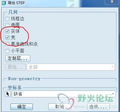

这些面组是建模的时候用到的,然后隐藏的,导出stp格式文件的时候就会出来,想删除只能一个一个删,求助大侠批量删除的方法

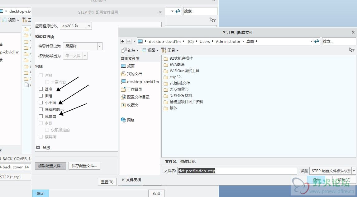

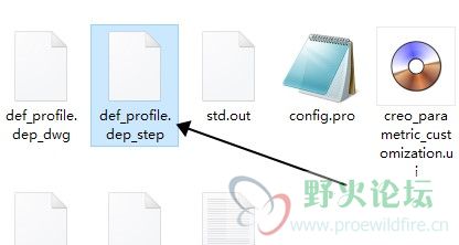

发表于 2020-8-31 14:03 | 显示全部楼层
导出stp的时候,直接在选项里面,将不要的部分勾选取消掉(如图1),然后保存成为导出格式的文件(如图2),以后每次导出,直接就不导出这些参考面和面组了。

 楼主| 发表于 2020-8-31 16:32 | 显示全部楼层
受教了,非常感谢

 楼主| 发表于 2020-8-31 16:33 | 显示全部楼层
箫鼓醉 发表于 2020-8-31 14:03
导出stp的时候,直接在选项里面,将不要的部分勾选取消掉(如图1),然后保存成为导出格式的文件(如图2) ...
特别感谢您!非常详细
