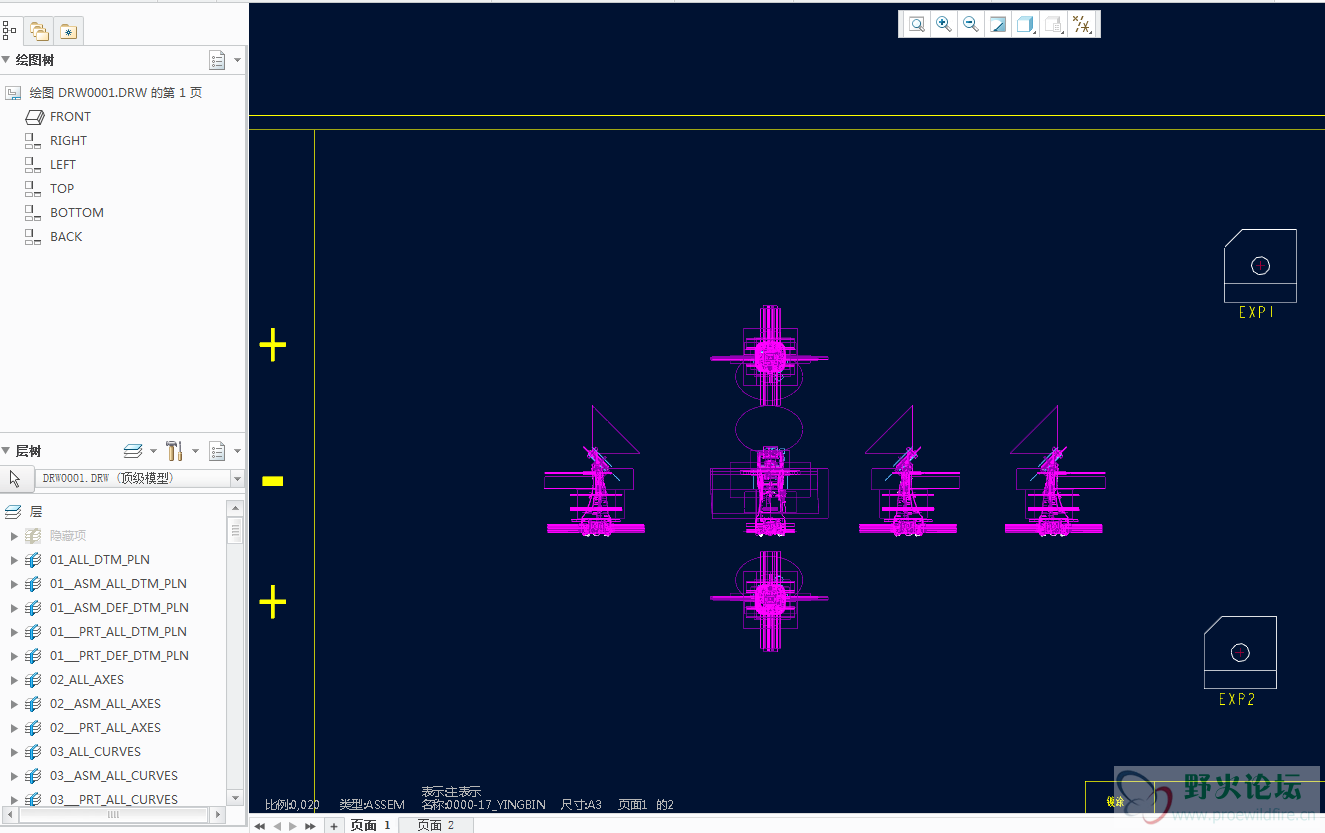

发表于 2017-4-30 22:29 | 显示全部楼层 |阅读模式
在组建中创建工程图时,工程图里的图层全部打开  面组全部显示,
如何做到创建工程图时,面组是已经隐藏掉的,
还请各位大侠帮帮忙
50
67
 楼主| 发表于 2017-4-30 22:33 | 显示全部楼层
组建中的图层是已经隐藏好的,  但是在工程图中是全部打开的
50
67
 楼主| 发表于 2017-5-1 00:03 | 显示全部楼层
组建状态下,   图层是已经整理好的   但是创建工程图的时候,  工程图里面的图层是全部打开的,怎么样才能让他创建工程图的时候 这个图层是跟随组建的图层
50
67
 楼主| 发表于 2017-5-1 17:41 | 显示全部楼层
已解决

 楼主| 发表于 2017-5-1 23:10 | 显示全部楼层
野火 发表于 2017-5-1 21:22
是视图里设置面组隐藏线移除吧
  工程图下设置绘图选项ignore_model_layer_status的值为no便可

发表于 2017-5-3 12:30 | 显示全部楼层
creo 3 m110 设置此参数无效   好奇怪啊   我是直接写到config里的
50
67
 楼主| 发表于 2017-5-4 14:17 | 显示全部楼层
不是在config里面写,是在你的活动绘图.dtl文件写
928
1160
发表于 2017-5-5 20:11 | 显示全部楼层
感谢  明天试试
