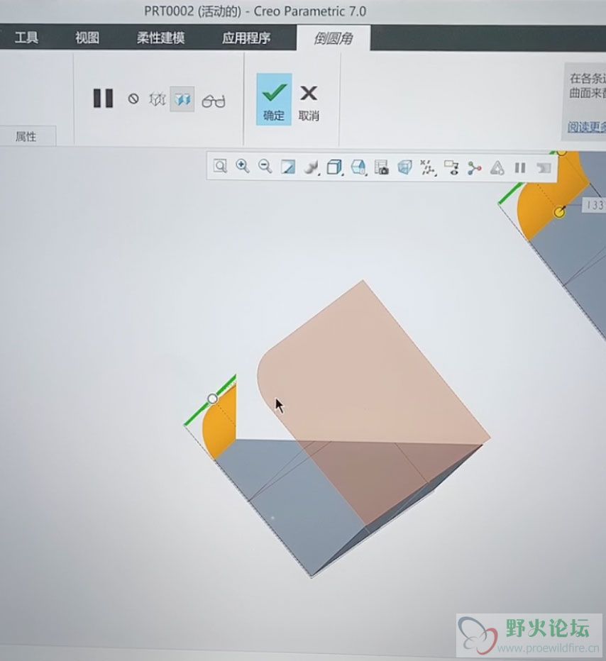

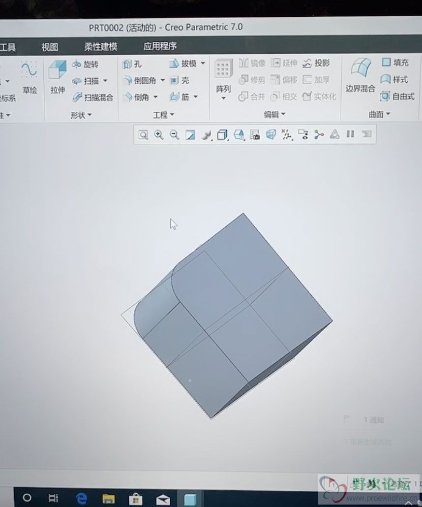

问题描述:
MAC 虚拟机parallel desktop 运行PTC Creo中运行文件,移动时画面会出现卡顿(一个四方形形状的卡顿),如下图所示,移动几下会消失,然后又会出现,如图片所示
背景:
硬件:MacBook Pro (16-inch, 2019),处理器Intel Core i7,16G内存;
软件:parallels desktop安装成功(试用),PTC Creo 7.0 安装成功,且可以正常运行
自己尝试了好多依然无法解决,寻求大家的帮助,求高人指点,多谢了先
再次附上视频链接:https://v.youku.com/v_show/id_XNDgyNDA1MTU2OA==.html
鼠标移动到上面,画面出现这种情况
鼠标移动到上面,画面出现这种情况
新建一个方块
新建一个方块

我mac双系统都有这个情况,别说你虚拟机了,建议还是用win本

目前问题依然没有解决,所做的尝试如下:
1,测试PTC Creo 6.0 的运行情况(原来安装的是PTC Creo7.0),问题依旧
2,安装parallels desktop tools,问题依旧,没有解决
3,调整parallels desktop 控制中心中的图形与CPU,调整处理器数量为8,问题没有依旧
下一步继续跟PD的技术团队沟通,会持续更新最新情况

我把mac卖了,因为mac装win系统硬件不是很兼容,很容易发热然后降频导致卡顿,后来直接上win本就没这个问题
发表于 2020-9-29 23:13 | 显示全部楼层
现在有支持4K的win本,性能什么的都非常好
 楼主| 发表于 2021-3-30 14:29 | 显示全部楼层
老鹰丿 发表于 2020-9-18 09:57
楼主现在问题解决了吗
后来删掉了虚拟机,装了双系统。
双系统可以勉强运行,但是软件特别容易崩溃(同版本软件装在台式win 机上就没问题)
后来还是换win笔记本了
