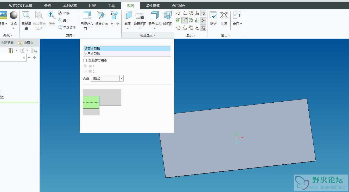

稍大一点的装配体,一用测量功能缩放就很卡,而且用映射键反应很慢,要卡一下步骤才能用,以前用的老电脑都不会出现这样的情况,现在的配置I7-9700K,显卡P2000,内存32G,有没有大神支招?
这是我用映射时卡步骤的图
这是我用映射时卡步骤的图

右下角筛选一下,比如边、曲面等,会有改善。
creo 6.0.6.0

一样的配置 测量有时也有一点卡
