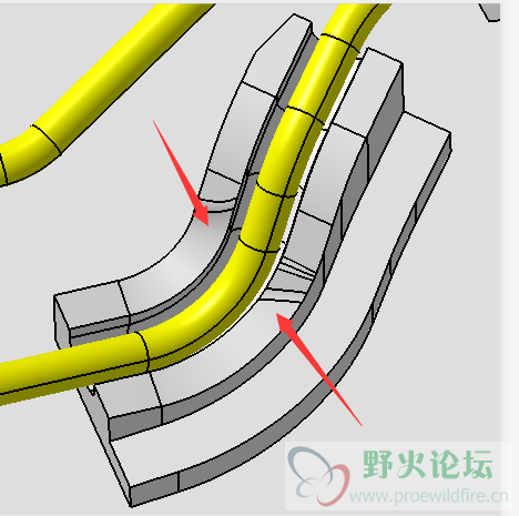

也许是我搞错了。UG上取最大外形线后直接可以拉伸出个实体曲面取出来。其实我只想做个仿形槽,以为CREO跟UG的功能大致相同。我用模具板块找出最大外形线 还是没用。 用中心轴去求差 是不正确的。。复制曲面 然后实体化切除不是很懂

抱歉。曲线很少弄。其实就想参照这个产品 扣个仿形槽出来。看别人用UG做好简单 找出最大外形线 然后直接拉伸曲面 实体化后在求差

我要做的仿形是这样的。。而不是产品。。。 就不知道怎么去扣仿形

在零件模块下复制曲面 在实体化切除吗 ? 应该不行吧

看你说的我觉得我这个方式没有问题,你要一个和你管子外形稍大一点的槽你就把曲面偏移一点就行了,你只是要一个物件上面开槽然后放这个管子是不是

对的。管子的弯曲度直接抽中心线求差的话会不准。。偏移出来是个U型的 还有好多缝 层次不齐  感觉方法不正确

能分享下你的如何复制跟切除的吗 谢谢
