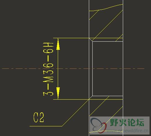

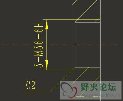

        Creo工程图,当尺寸出现在中心线上时,需要将中心线打断,以使得尺寸数字清晰。
        我现在的处理方法是在中心线上设置断点,将中心线打断。
        具体操作过程如下:
        (1)功能选项卡“草绘”——>编辑(下拉箭头)——断点。消息区显示“选择尺寸界线、导引、视图箭头、轴线或2维图元来破断”。本操作破断的就是轴线。
        (2)在需要破断的中心线上(尺寸数字附近合适位置)点击,这是在选中第一个破断点位置。此时消息区显示“选择第二点(中键中断另一项)”。
        (3)在需要破断的中心线上(尺寸数字另一侧附近合适位置)点击,即可完成对中心线的破断。
        如果所选破断点的位置不合适,需要修改。我的处理方式是先删除破断点,再重新增加破断点。
        破断点的删除操作过程如下:
        点击注释选项卡,选中被破断的中心线,(左上角)点击移除所有断点,即可恢复中心线未被破断的状态。

尺寸显示在中心线上
尺寸显示在中心线上
中心线破断效果
中心线破断效果
