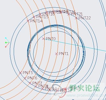

画了一条球面曲线 ,在曲面中间需要修剪若干段 。如何 打断并保留其中若干段 。若用修剪命令,只能留下一段。
如图:删除点之间曲线
96
110

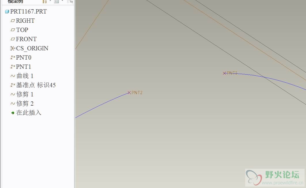

发表于 2019-5-14 10:50 | 显示全部楼层
wolfree 发表于 2019-5-14 09:03
不行 。只能对线上一个点进行修剪 。关于曲线的操作命令还有别的可以实现的么
可以对两个点修剪的,先对一个点做两侧修剪,这时显示上线还是连续的,看不出有修剪
然后选同一条线,对另一个点做修剪,这时就可以将中间的段剪去了。
1017
1165
