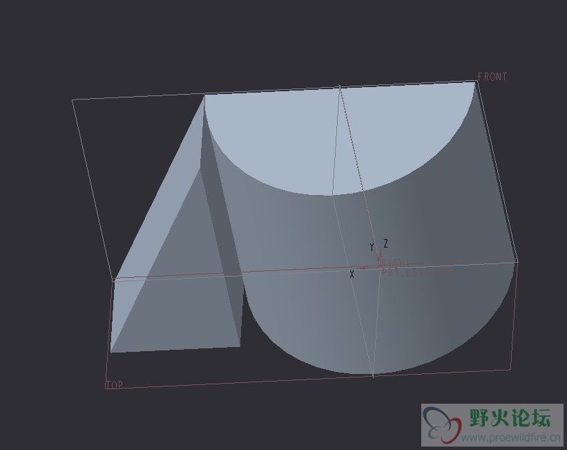

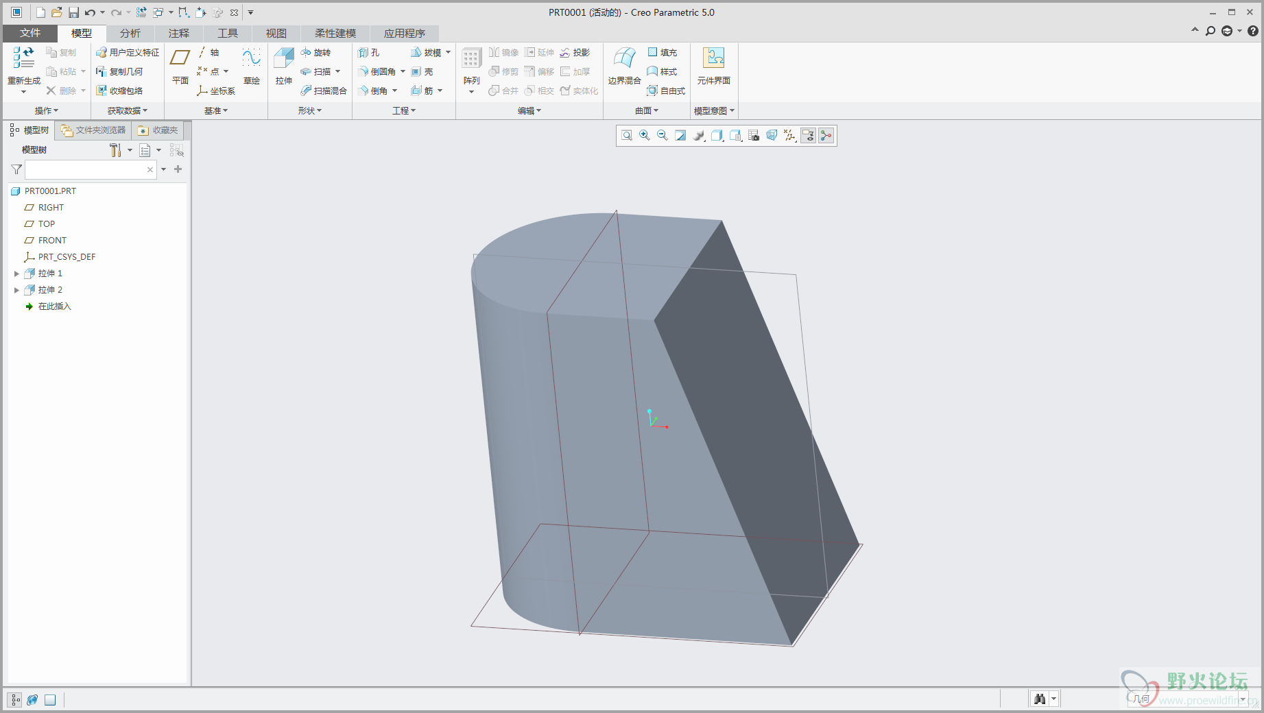

[求助] 请问怎么使两个拉伸出来的实体面密合

好好想象一下,如你所说,就是这样的效果了,既然是这样的,直接拉伸不好吗

发表于 2020-8-24 10:10 | 显示全部楼层
大概知道你的问题了啊---我试试了,是做不来的,应该是尖点和相切点的问题
你可以把这个特征切除一半,在剩余的一半上可以把你要求的特征做上去,拉伸就可以了
然后镜像就ok了
你可以试试

发表于 2020-8-24 10:11 | 显示全部楼层
最好把你想要的效果画个草图出来,有时候文字反而没有草图的效果来得直接明了,否则得揣测你的意图。

发表于 2020-8-25 10:16 | 显示全部楼层
928844944 发表于 2020-8-24 09:07
就是圆柱体先拉好,然后以中间平面为基准画三角形拉伸出实体,最后出来两个实体只有中间一点点密合,其余 ...
轮廓筋命令
