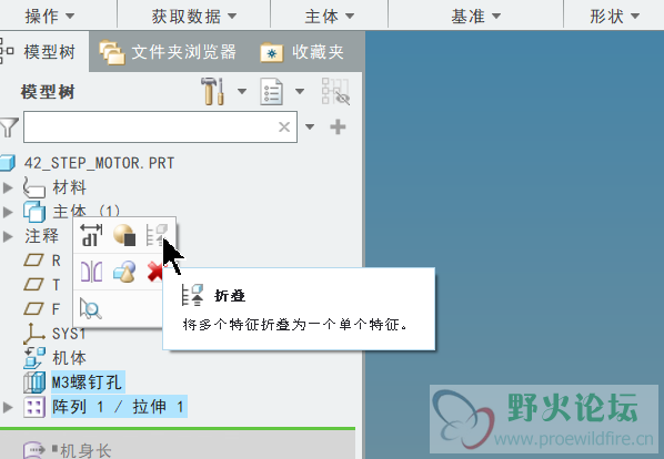

[求助] 为什么折叠不可以用,是灰色的.这是怎么回事

可能阵列不允许折叠

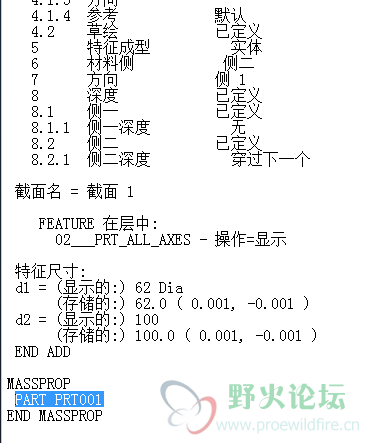

在老版本里,proe收缩几何必须有导入特征才能用,
creo3.0及以后的版本就无此限制了,无法折叠可能是程序文件的问题,楼主可以试一下,我以creo3.0为例:
1.依次点击模型意图-程序-编辑设计;
2.会自动打开一个txt文档,直接拉到最后,将标蓝色的一行删除。
也就是最后两行是
MASSPROP
END MASSPROP
中间的去掉

感谢您的回答,的确是相关的原因。

因为我在程序文件中加了IF语句导致的。

我这个文件打开两行中间本来也是空的,还是灰色,折叠不可用不知道为啥
