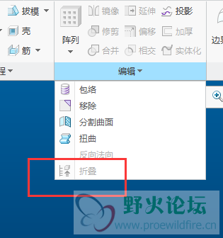

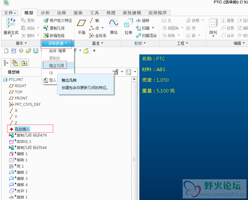

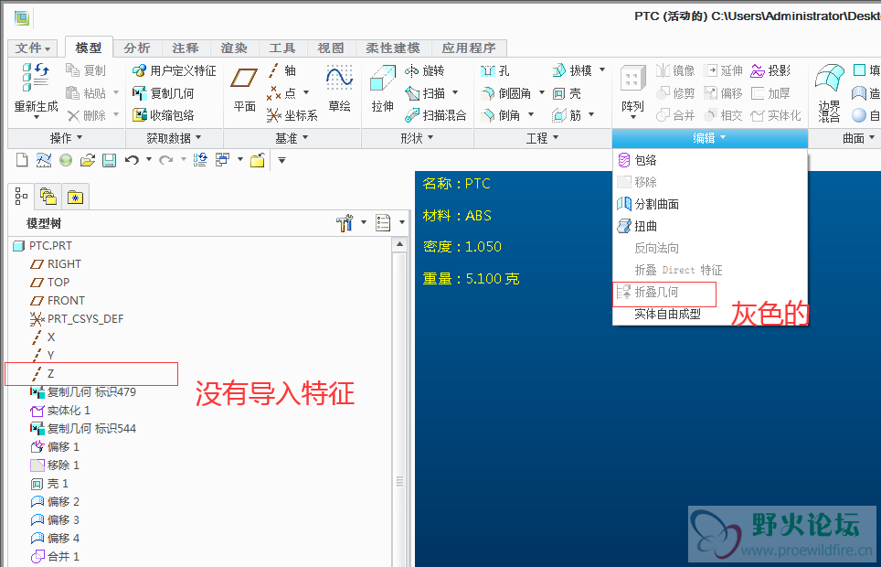

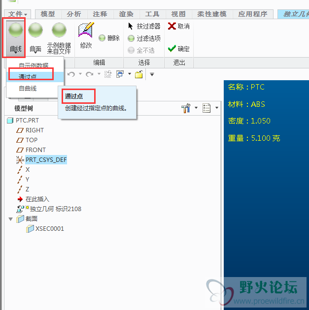

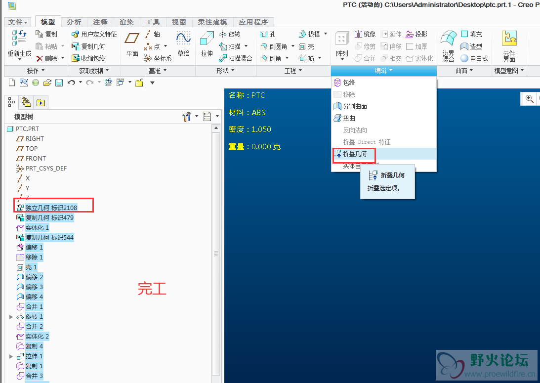

没有导入特征,新建导入特征放在步骤前面就可以了!

 楼主| 发表于 2020-7-2 15:44 | 显示全部楼层
谢谢大神指导

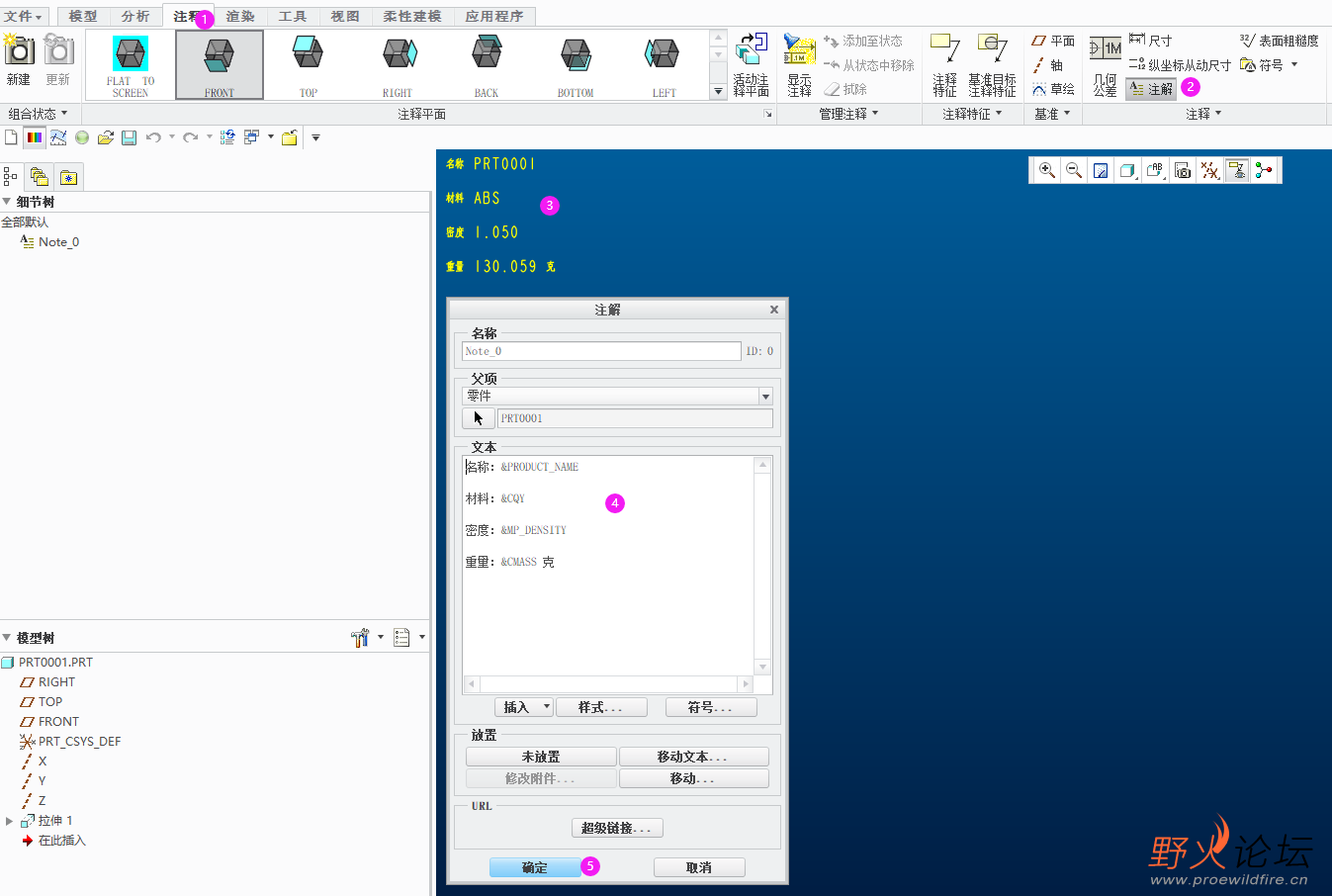

大哥 请教下 你的窗口 名称密度重量显示 咋设置的?
752
62
1222
希望之星勋章热心助人勋章
发表于 2022-1-8 11:23 | 显示全部楼层
名称:&PRODUCT_NAME
材料:&CQY
密度:&MP_DENSITY
重量:&CMASS 克
模板
