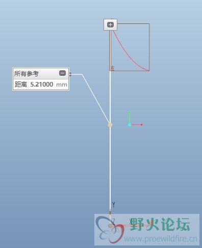

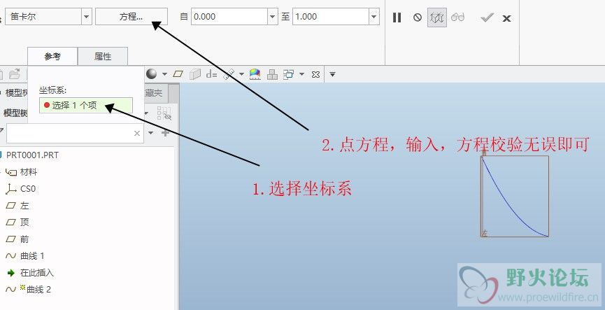

murcielago86 发表于 2020-8-19 22:45
大神可否帮我输入y=5+2*(x-2.1)+(x-2.1)*(x-2.1)这个公式,我输入进去为什么不行呢,提示特征失败
你可能是没找到线条在哪。按下图的步骤来。图二就是曲线,坐标(0,5.21)应该是对的,就这条线,你注意下线条位置,在XOY平面上,可能线条太细容易混看不清
