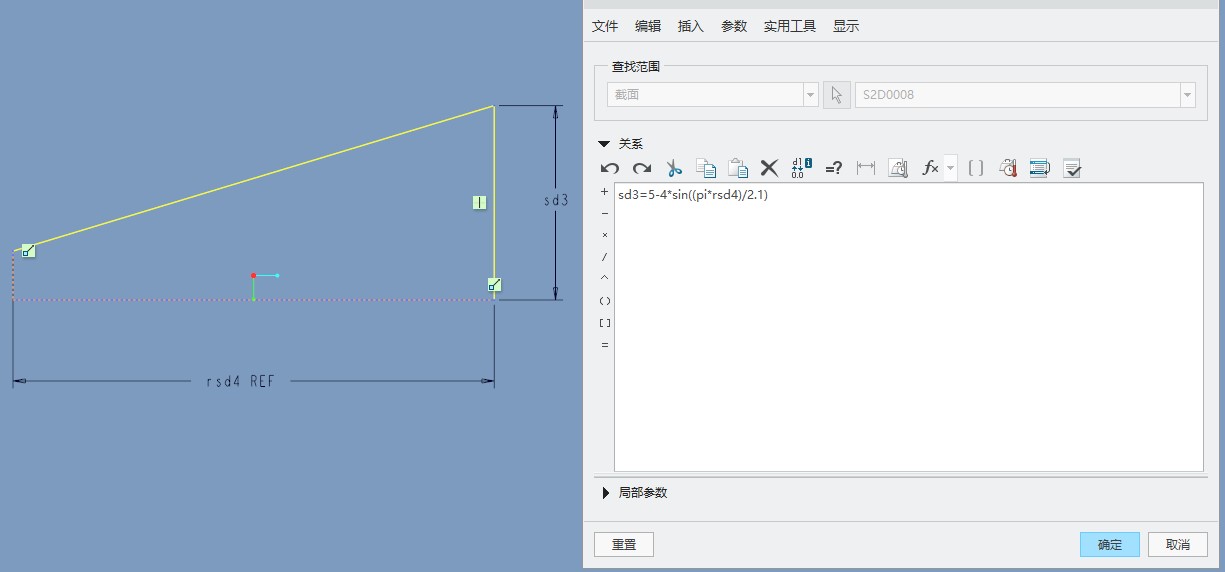

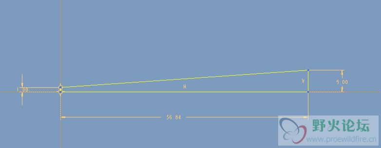

我做的是一个梯形,短边固定是1,函数关系式是y=5-4*sin((3.1415926*x)/2.1),然后是y=5关系式中y和x是由sd0和sd1代替,输入完成后,按理说应该变量那个值改变,另外一个数也会改变,但现在却不变,所以这个曲线肯定不对,也不能用,求助大神帮忙

发表于 2020-8-19 08:12 | 显示全部楼层
murcielago86 发表于 2020-8-18 22:51
那应该怎么输入关系式
试了一下关系式没问题,你再生了吗?
1545
131
2207
发表于 2020-8-19 08:24 | 显示全部楼层
同4楼,关系式没问题

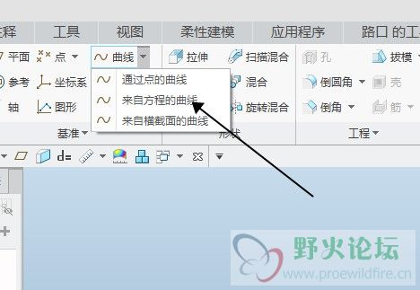

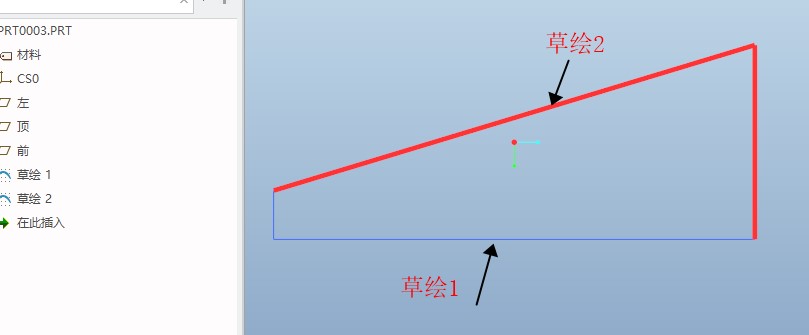

发表于 2020-8-19 09:09 | 显示全部楼层
楼主,你是想实现下面的功能吧,单一草绘不行的,但是关系式没有问题。
转换一下思路吧。将自变量和因变量分到两个图里面,就可以了。

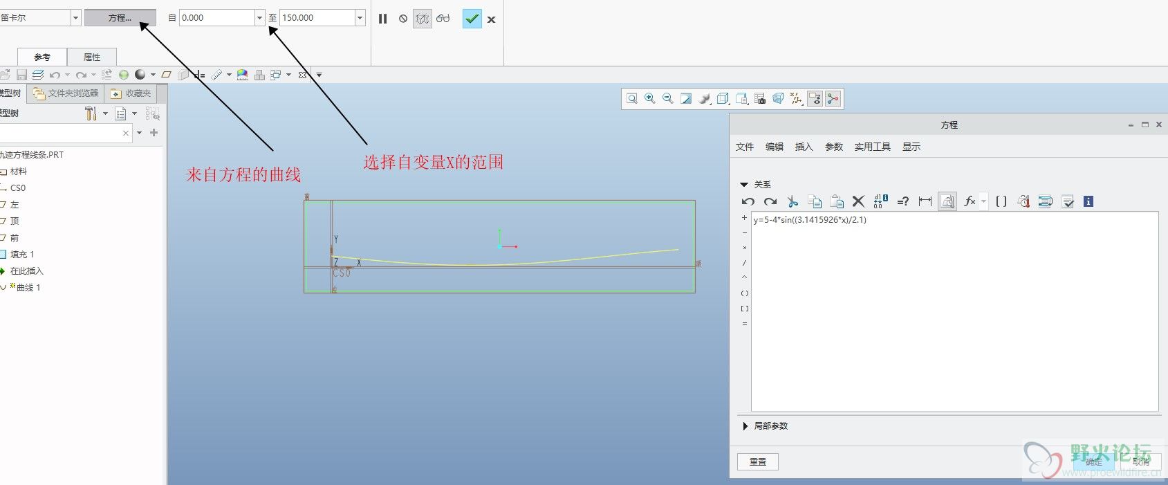

 楼主| 发表于 2020-8-19 13:30 | 显示全部楼层
转换一下思路吧。将自变量和因变量 ...
如何得到SD3斜边上点行走的轨迹曲线,我需要那根线
472
625
希望之星勋章宣传大使勋章
发表于 2020-8-19 13:44 | 显示全部楼层
方程都有了,直接出线条,这个不要太简单。轨迹在第二个图上,我X取值0-150,记得要选择坐标系才出来线
