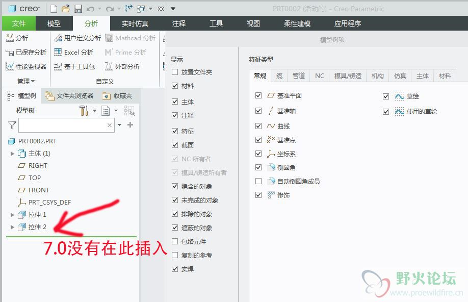

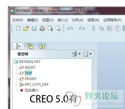

发表于 2020-8-18 10:54 | 显示全部楼层 |阅读模式
CREO7.0模型树里怎么没有5.0里面有,这样修改模型不方便

 楼主| 发表于 2020-8-18 11:26 | 显示全部楼层
谢谢亲!我设置了还是没有。
 楼主| 发表于 2020-8-18 11:27 | 显示全部楼层
箫鼓醉 发表于 2020-8-18 11:10
一个是装配,一个是零件,不一样。
如果你想默认显示,请更改配置文件,改为装配体默认显示特征,应该以后 ...
勾选了特征还是没有

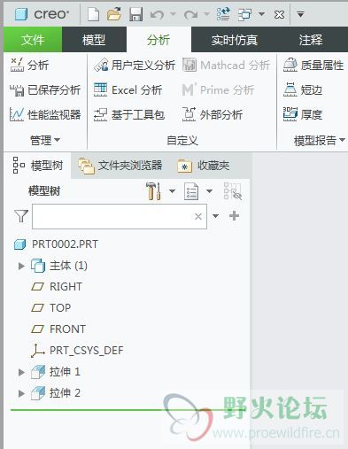

发表于 2020-8-18 11:28 | 显示全部楼层
zhoulf8 发表于 2020-8-18 11:26
谢谢亲!我设置了还是没有。
最底下那个绿色的横线就是再次插入,你拖拖看
 楼主| 发表于 2020-8-18 11:52 | 显示全部楼层
还真是的!谢谢分享

发表于 2020-8-18 14:01 | 显示全部楼层
一开始看了半天没明白楼主说的 有 没有是什么东西,看到最后才明白,那条绿线6.0开始才有的 我个人感觉没箭头直观。

发表于 2020-8-18 14:52 | 显示全部楼层
那条长长的绿线就是啊

发表于 2020-8-18 15:28 | 显示全部楼层
没用过SolidWorks,用过就知道下面的绿线就是的

发表于 2020-8-18 17:56 | 显示全部楼层
你之前用的那个是proe5.0不是creo5.0
