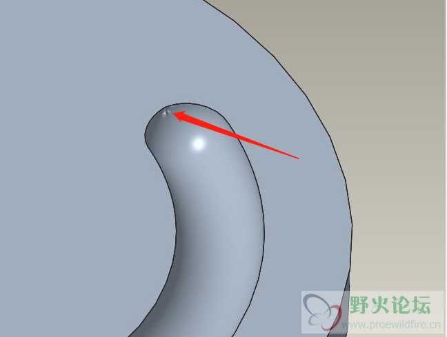

[求助] 如图所示,请问有什么最简单的办法能将这个凹槽做出来,特别是两端面

最简单的就是利用模具模块里的流道功能,不过截面形状只能圆形,梯形和六边形
感谢回复,不过没用过模具模块,不知道有这个功能,哈哈,又学到了,谢谢!

 楼主| 发表于 2020-8-16 01:31 | 显示全部楼层
可以试试看出来的效果,槽宽1.5,深0.5

 楼主| 发表于 2020-8-16 01:32 | 显示全部楼层
340047351 发表于 2020-8-15 07:48
扫描是一个不错的选择
感谢您的分享,不过这方法有个问题,在尖角这个地方收敛不是很好。

发表于 2020-8-16 10:43 | 显示全部楼层
lesliecen 发表于 2020-8-16 01:22
你是想说扫描切除?proe或creo都是切除或增加一体的吖
不是,在很多场合proe或creo扫描出来的结果不是我们期望的,但是实体(或体积块)扫描切除结果就非常完美,其中的区别你研究下creo里的体积块螺旋扫描就明白了

 楼主| 发表于 2020-8-16 11:20 | 显示全部楼层
liulin_ch 发表于 2020-8-16 10:43
不是,在很多场合proe或creo扫描出来的结果不是我们期望的,但是实体(或体积块)扫描切除结果就非常完美 ...
谢谢,体积块螺旋扫描还真没用过,以前最多用到creo3.0

发表于 2020-8-16 20:21 | 显示全部楼层
直接扫描,截面垂直轨迹,轨迹上把圆角画出来
