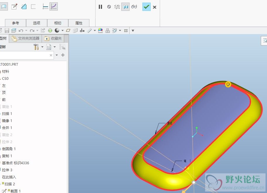

发表于 2020-8-14 16:24 | 显示全部楼层
你的样子 发表于 2020-8-14 16:09
我见好几个人都是尝试扫描,最后都是失败了,边界比扫描做起来效果好太多了。
老哥我感觉你这个不能一杆子打死啊,是有点想当然了,我又扫了一遍。
明显这个效果肯定比我刚才边界混合的效果好
底边拔模1度,扫描选择面相切,也完全没问题。

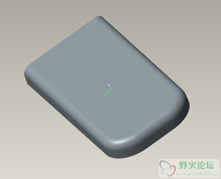

发表于 2020-8-14 17:13 | 显示全部楼层
这个我觉得扫描出来的面质量更高,速度更快。边界面则更灵活,后期调整相对方便。

发表于 2020-8-14 18:53 | 显示全部楼层
难不在工具,用边界,扫描,造型,甚至是倒圆角等工具都可以做出来差不多的效果。关键是画图的思路对了,才会得心应手。

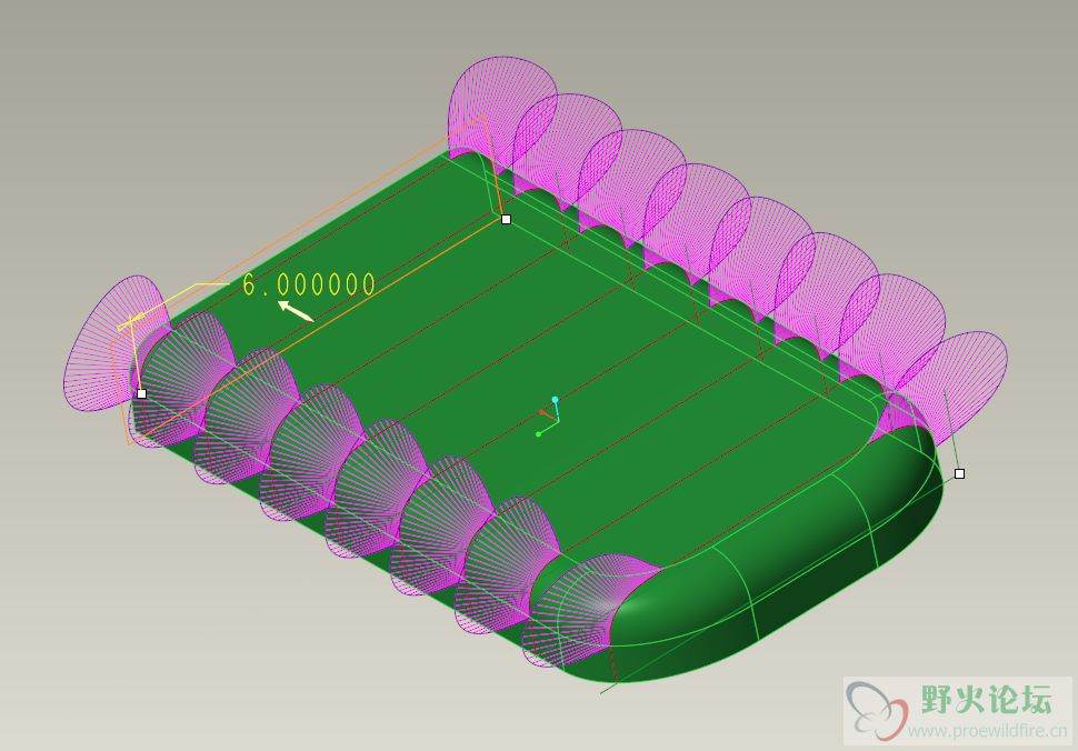

 楼主| 发表于 2020-8-14 19:53 | 显示全部楼层
明显这个效果肯定比我刚才边界混合 ...
可变扫应该是可以扫出来的,我所指的扫描是指恒定扫。

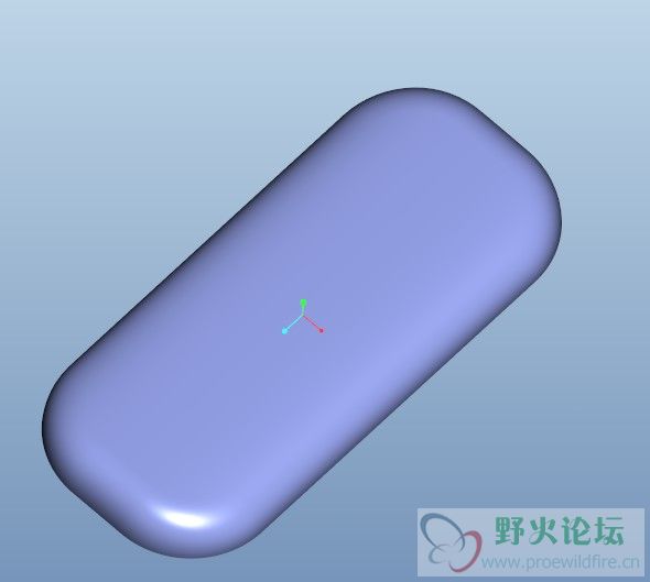

发表于 2020-8-14 22:18 | 显示全部楼层
为啥我感觉用拉伸做的也蛮好的呢,难道技术退步了,只会拉伸了
0000.prt.zip
143.11 KB, 下载次数: 18
493
682
发表于 2020-8-14 22:23 | 显示全部楼层
或者顶面换成扫面截面也能做弧面。
0001.prt.zip
150.95 KB, 下载次数: 22

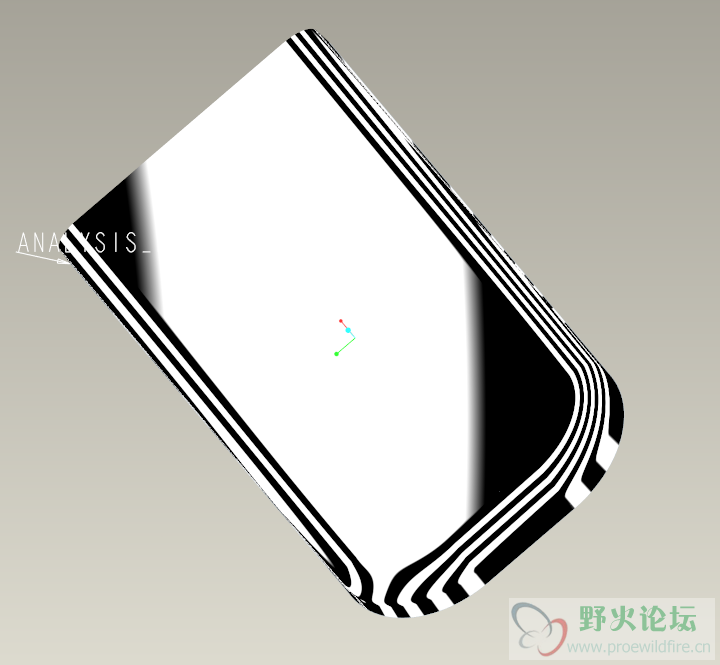

发表于 2020-8-15 08:17 | 显示全部楼层
拉抻加扫描,或拉伸加边界。有这么难搞吗

 楼主| 发表于 2020-8-15 08:42 | 显示全部楼层
可能由于视觉的关系,你以为纯拉伸也能做出来,其实纯拉伸是做不出来的,加一个可变扫应该可以出来
