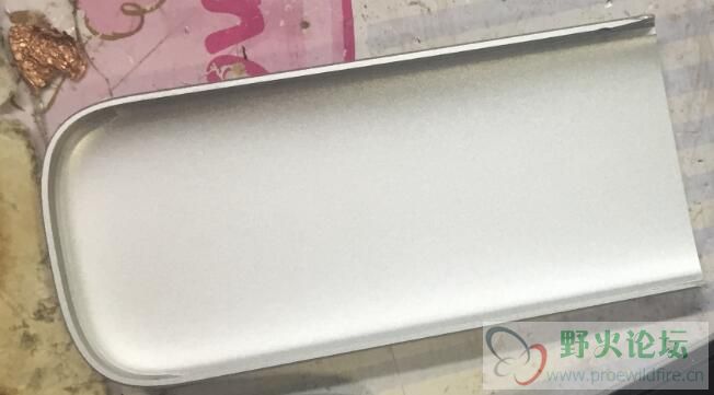

发表于 2020-8-14 14:39 | 显示全部楼层 |阅读模式
由于一个人离职了,作为结构设计组长,我开始招聘人员,我想了一下,我们公司的产品不算复杂,会基本的曲面构建就可以了,不需要画图太历害的高手,因此,我决定用附图的铝壳作为面试图,来我们公司面试的至少都是3年以上的结构设计工作经验,最多的15年以上,前前后后面试了有11个人,真正把图画出来的,也就两三个人,完全有点出乎我的意料,特别有一个人,在玩具厂鼠标厂做结构设计15年以上,他既然没画出来,一直想用扫描去画那个面,走的时候说了一句,曲面方面还要向我学习;另一个小伙子,结构设计也有4年经验,简历上写“对proe曲面有深入研究”,我以为我可以招到一个高手了,实际是,画图的速度不够快,画出来的曲面小碎面面太多,我问他,能否减少小碎面,见他一脸茫然的样子,我就知道他对曲面并不是高手。从以上招聘的经历看,这是否反映出我们学习软件的基本功并不扎实。
119
 楼主| 发表于 2020-8-14 14:42 | 显示全部楼层
我知道论坛很多人会说,这么简单,然而我只是在记录一个事实。

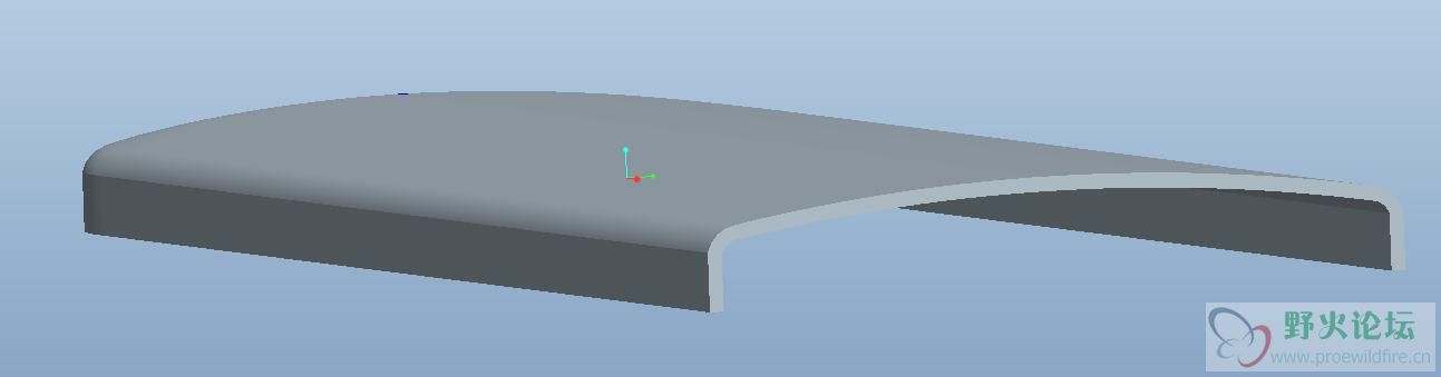

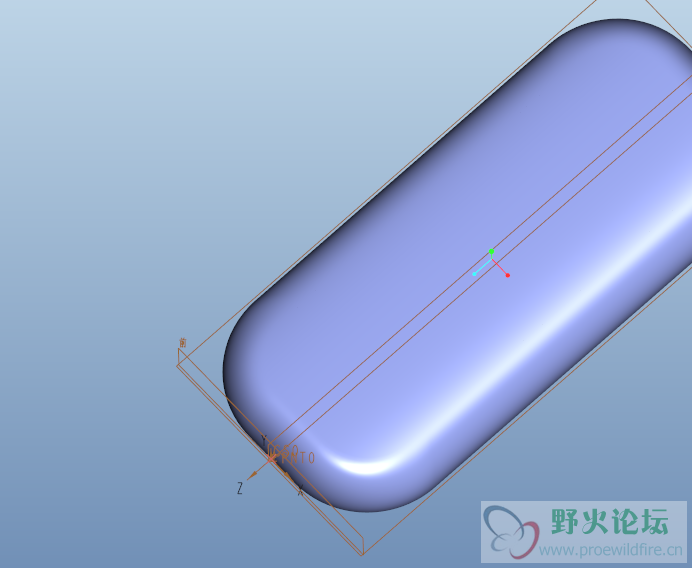

发表于 2020-8-14 15:17 | 显示全部楼层
我试了试,也是扫描大面拼接之后感觉不对,改做边界,但是实话实说,我现在依然觉得扫描是可以扫好的。只是楼主的图我看的不细,这底面和顶部的弧度也有点没把握住。感觉上还是差点意思。
楼主大佬,看一下我这个属于是画出来了还是没画出来呀?

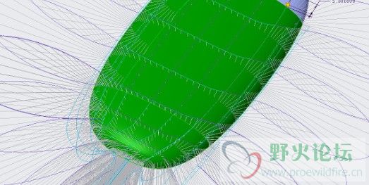

发表于 2020-8-14 15:29 | 显示全部楼层
我也做不出来,只是知道最完美时的曲率梳是蝴蝶状的。
减少碎面,有很多方法,比如构线时,转换成spline,或用控制点。

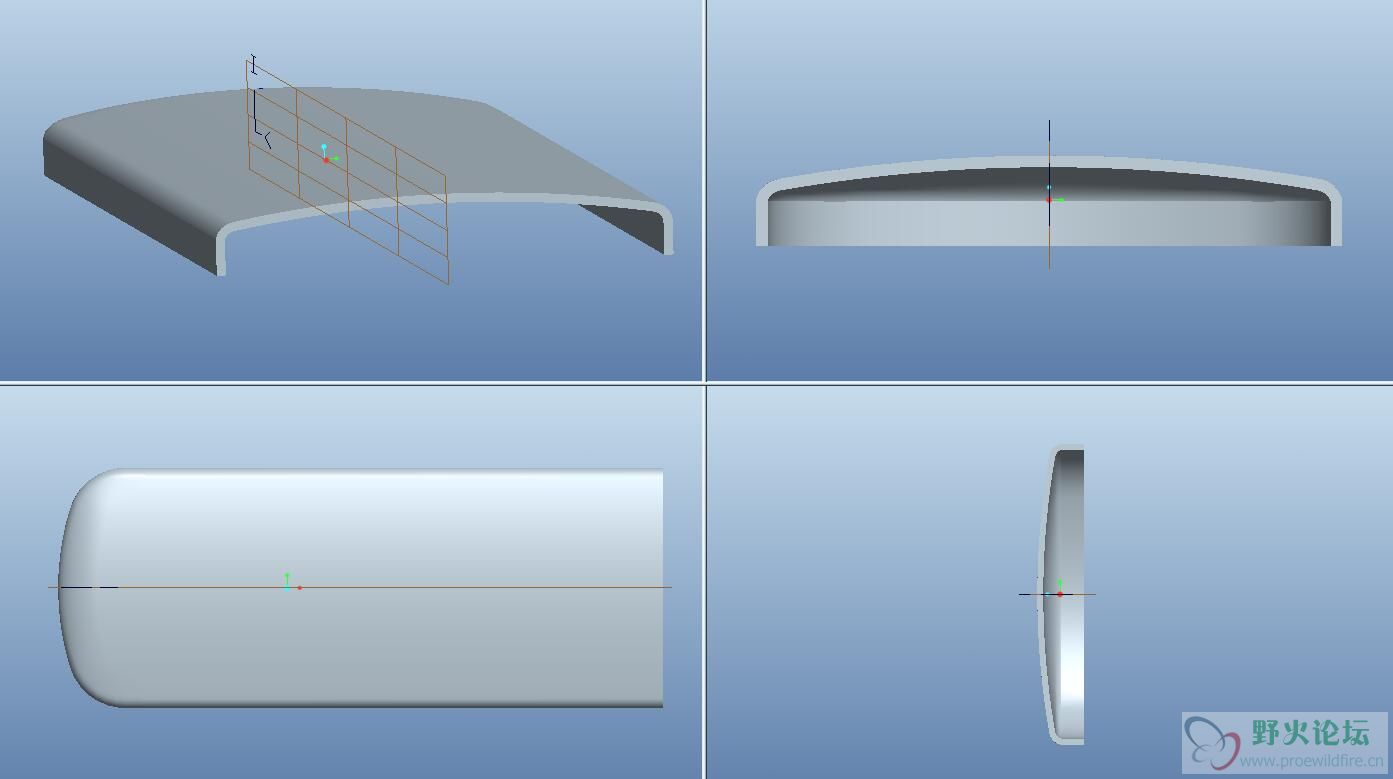

 楼主| 发表于 2020-8-14 16:01 | 显示全部楼层
大概就是这个样子,挺基本的一个图
119
 楼主| 发表于 2020-8-14 16:07 | 显示全部楼层
其实有时候我们看的并不是这个图画得有多像,线条有多吻合实物,主要还是看画图的思路及方法,思路及方法对了,才能做到举一反三。

箫鼓醉 发表于 2020-8-14 15:17
我试了试,也是扫描大面拼接之后感觉不对,改做边界,但是实话实说,我现在依然觉得扫描是可以扫好的。只是 ...
我见好几个人都是尝试扫描,最后都是失败了,边界比扫描做起来效果好太多了。
